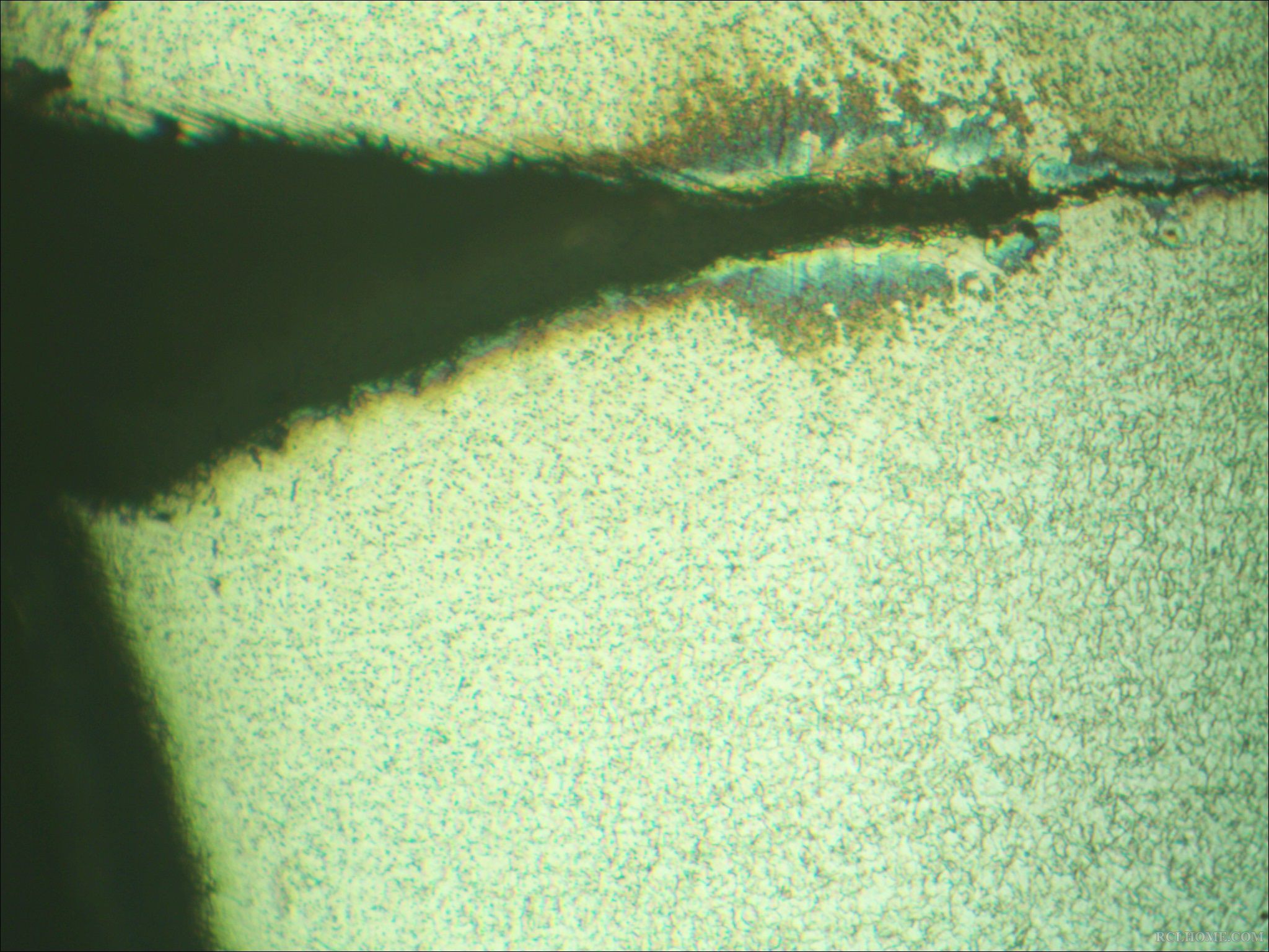

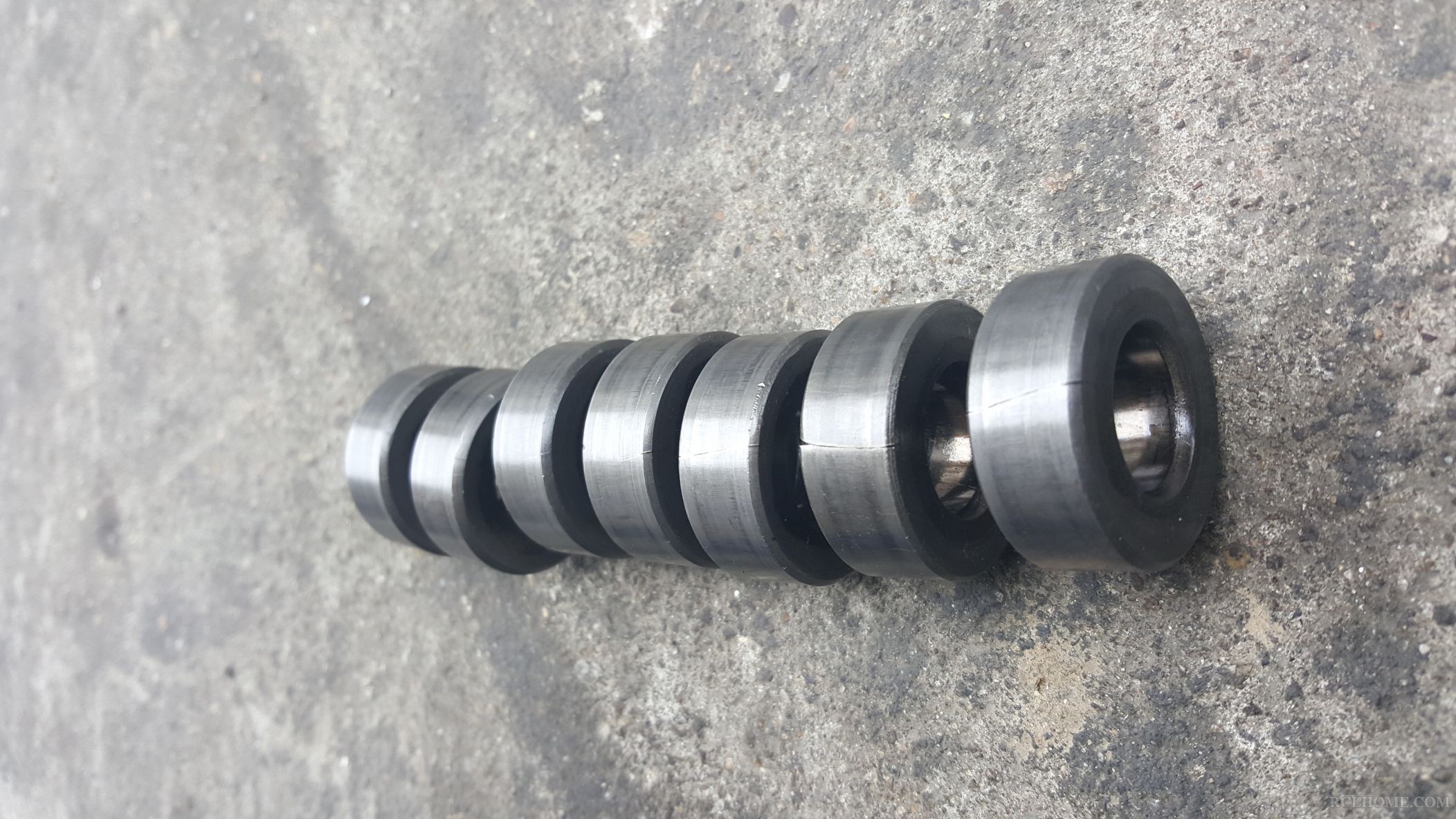

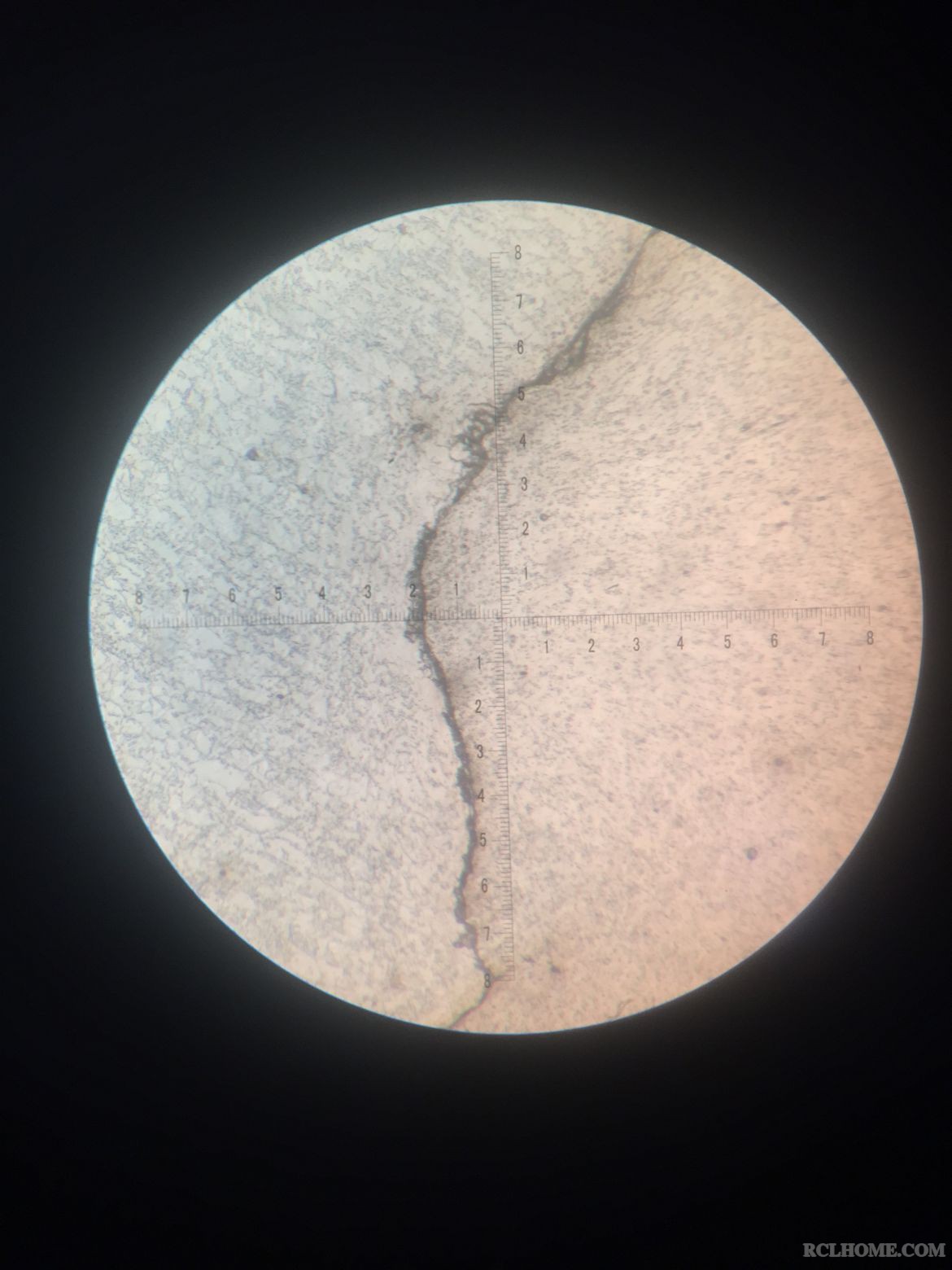

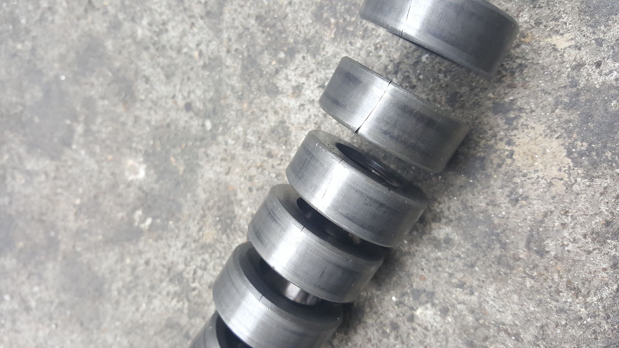

20Cr原料24mm,放胚23.5mm,成品拉丝23mm。

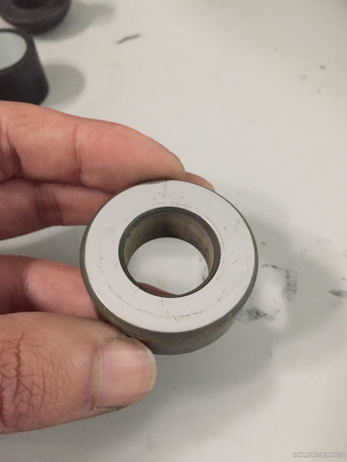

IMG_5031.JPG IMG_5013.JPG 这是客户冷镦出来的成品,

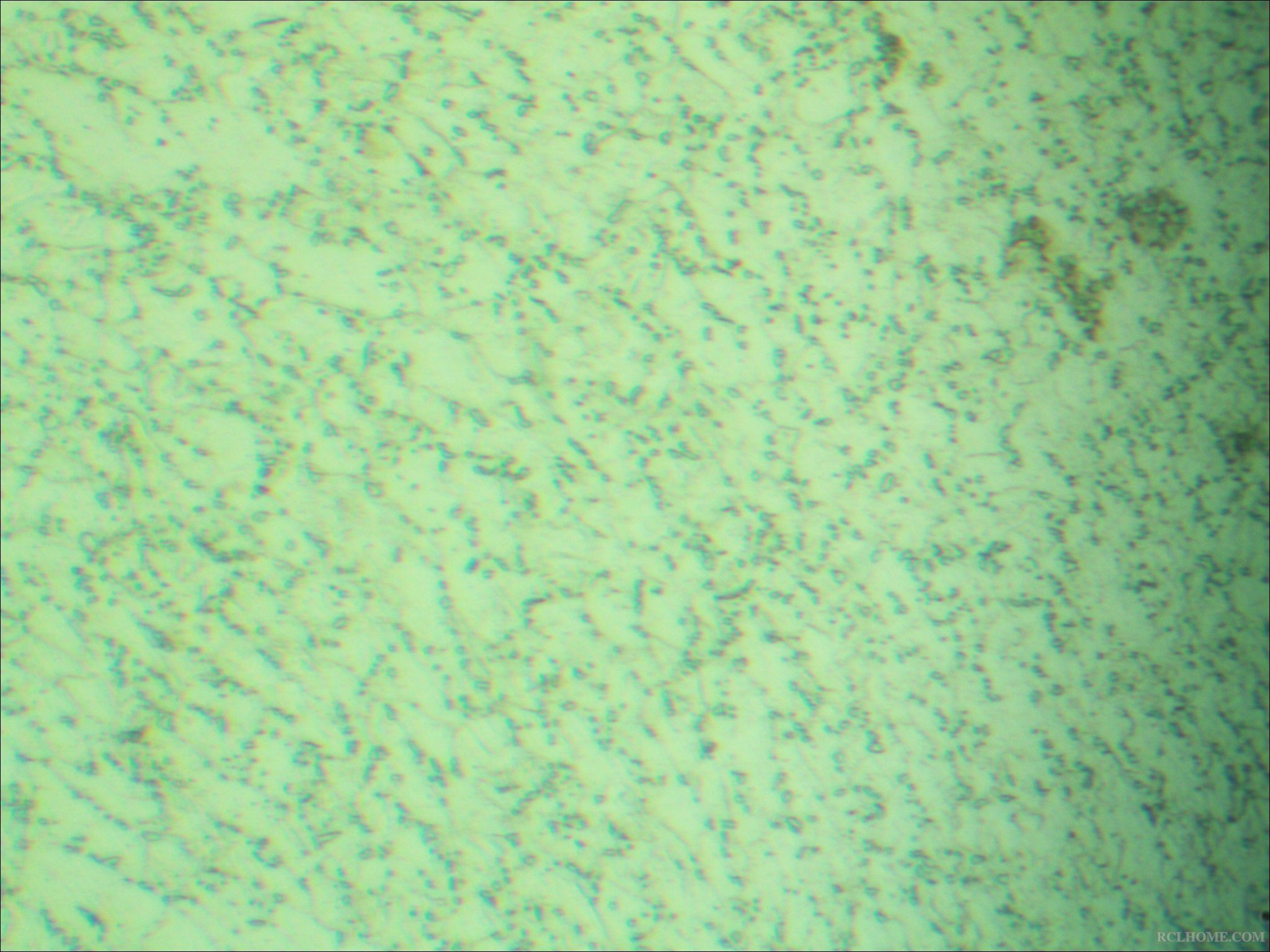

IMG_5047.JPG 这是冷镦料100倍金相,

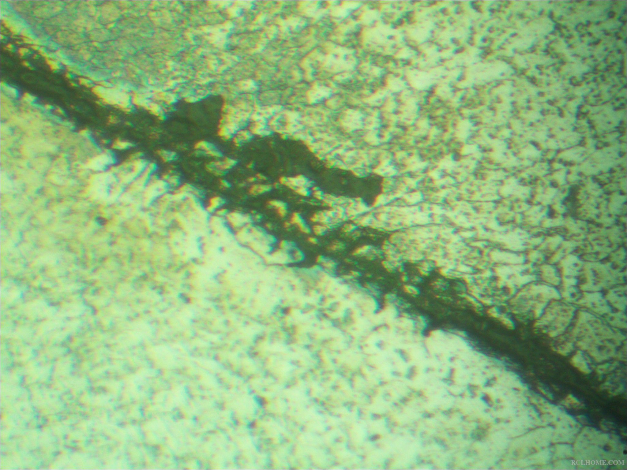

IMG_5022.JPG IMG_5043.JPG 400倍金相,
不开裂处硬度HRB97,开裂处HRB92,客户冷镦出来有3%的开裂。请问这个材料球化好么,什么原因造成开裂的,球化退火不均匀么,还是硬度不均匀,球化拉丝出来的料我做金相时有些边缘脱碳,有些不脱碳,不过我看客户的成品开裂处没有脱碳。

组织看不清楚。看看是不是由于球化组织不好造成的。

发表于 2017-3-31 14:12:27 | 显示全部楼层
有混晶嫌疑了,球化组织也不好

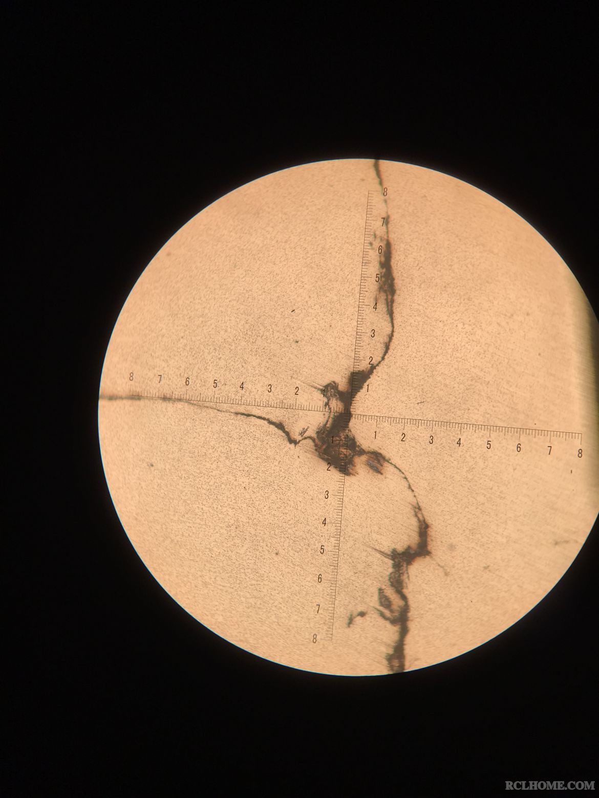

 楼主| 发表于 2017-3-31 14:23:16 | 显示全部楼层

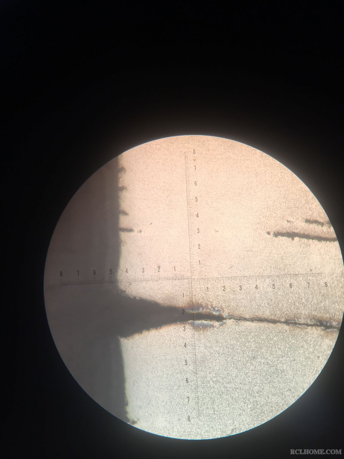

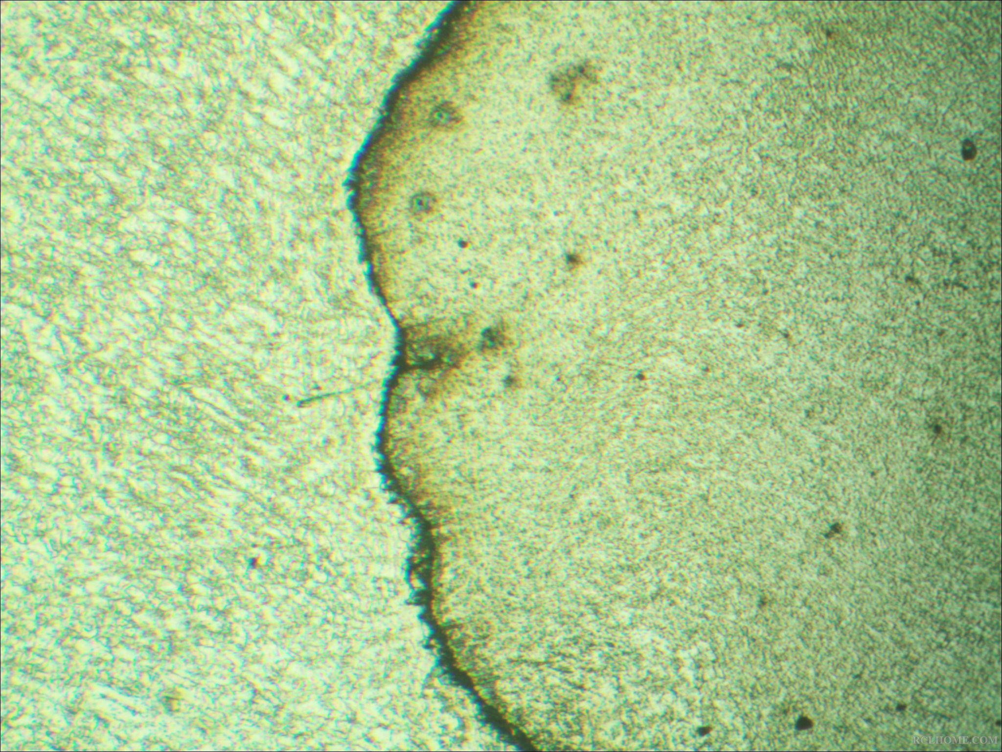

IMG_5057.JPG IMG_5058.JPG IMG_5059.JPG IMG_5060.JPG ,这个清楚么

发表于 2017-3-31 14:54:02 | 显示全部楼层
顶楼第3张图,像是搬运时叉车吊的太低,线材表面在地上拖出了划痕,冷镦时此处应力集中而开裂。
5F左下角图,像是材料有折叠。5F左下图不腐蚀拍一张相同倍数照片再看一下。
产品在几工位冷镦机打的?产品外圈直径多大?
HRB 97和92是在不同产品的同一个区域打的硬度吗?

 楼主| 发表于 2017-3-31 14:59:36 | 显示全部楼层
5F左下角图 ...
五模机器成型,产品外圈38mm,内圈19mm,HRB92、97是一个产品上打出来的硬度,我还打了其他产品,硬度在HRB97左右。

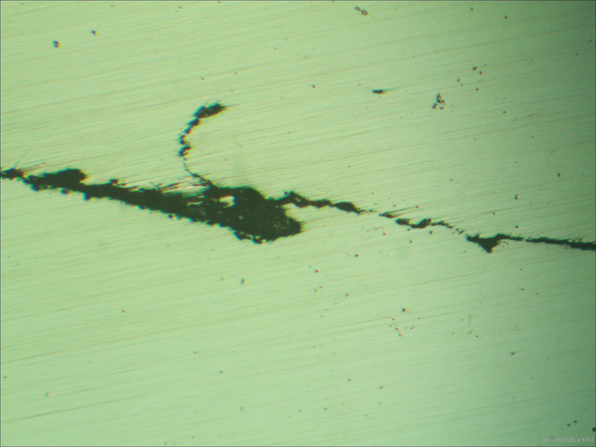

 楼主| 发表于 2017-3-31 15:10:13 | 显示全部楼层
5F左下角图 ...
发表于 2017-3-31 16:50:00 | 显示全部楼层
交货硬度要求是多少?我觉得HRB92-97对于冷挤压而言,有点偏高了,塑性未必够。

发表于 2017-4-1 11:35:49 | 显示全部楼层
8F 未腐蚀图片显示,材料有折叠,冷镦过程从折叠处开裂。
用5模机从23线径冷镦到外径38,涨的多了一点,但产品硬度HRB 97,还能接受。
