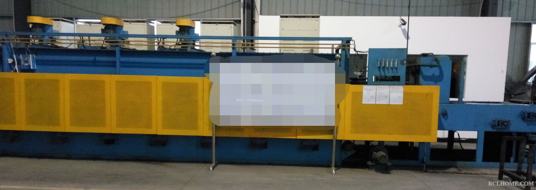

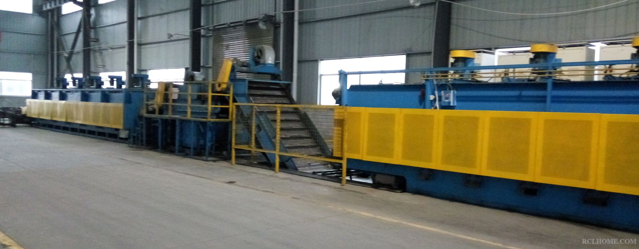

设备:托辊式网带渗碳炉热处理线,网带宽度1000mm,螺套直径63mm,478长,热处理前有钻孔,热墩头两道工序。我是一个新手,请教各位大神这个工艺参数该怎么设定。

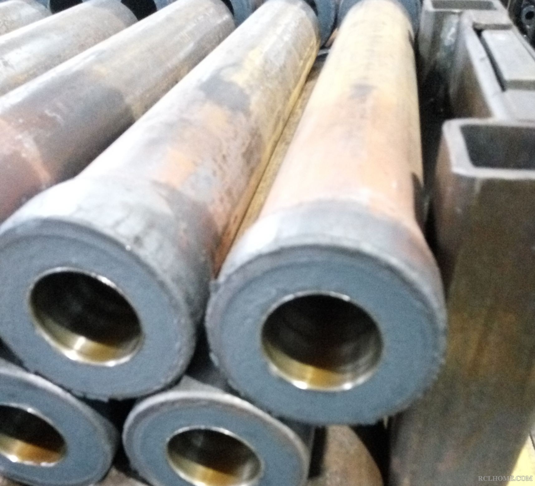

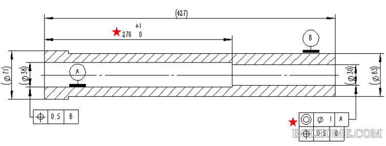

 楼主| 发表于 2017-4-5 07:59:51 | 显示全部楼层
这是螺套的图片,硬度要求26-36HRC,屈强大于650MPa,强度等级10级

发表于 2017-4-5 13:39:12 | 显示全部楼层
这个零件在网带炉上你怎么放?入油方式不可能内孔是竖直的。
我不知道你的油槽有多大,就算你油槽很大,也配外冷来保证油温不至于升很高,这个零件的内孔里的油流动都不可能快的。或者说批量做,内孔冷速是不可能均匀的。

热墩头的一端朝炉内,整个零件微斜着摆放的,油槽温度由热处理线自控
发表于 2017-4-5 13:52:08 | 显示全部楼层
网带炉油槽里油的循环是基本水平方向流动的,零件掉落入油槽的时候是随机方向的,根本不可能保证所有零件的内孔里油都是以高速流动,零件的冷速自然会受影响,冷得好的零件和冷得差的零件,硬度会相差很多,怎么办?回火怎么回? 机械性能还怎么保证?
另外这个件有10公斤出头吧? 自由落体入油,你不怕把炉子砸坏了啊?把零件砸出坑呢?也不怕?
