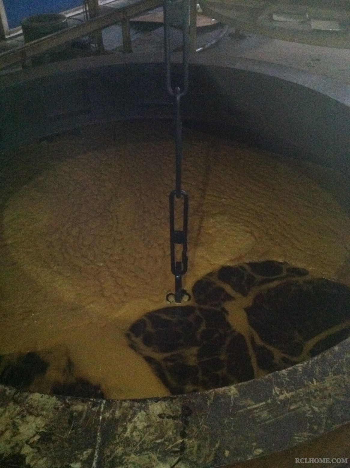

悲催,真空炉的一槽油进水乳化了。

发表于 2017-4-6 17:45:10 | 显示全部楼层
这槽油看起来也不能用了。
 楼主| 发表于 2017-4-6 20:56:17 | 显示全部楼层
雪影孤枫 发表于 2017-4-6 17:45
这槽油看起来也不能用了。
废了一槽油,就好几万没有了,死马也得当活马医。
我知道油槽里进水对于做热处理的人还说,也是常遇到的一个问题,我当时看到油变成这个样子,也是吃惊,朋友已对油加热了1天时间了。加热温度60℃。
 楼主| 发表于 2017-4-6 20:59:22 | 显示全部楼层
这是我接的一个维修案子,油槽的油最后变成了这个样子,后面与大家分享处理方法。

发表于 2017-4-7 07:54:59 | 显示全部楼层
淬火油变奶茶了

发表于 2017-4-7 10:21:42 | 显示全部楼层
猜一下:1.油温升到120左右进行去水目的。2.添加新淬火油下去保证淬火强度。
请教下:1.处理后你油中的PPM上多少,有没有超过400PPM(不知道去水前测过PPM没)。2.40度动粘度和冷却时间特性时间是否合格。

 楼主| 发表于 2017-4-7 21:03:07 | 显示全部楼层
长风 发表于 2017-4-6 22:05
机电所的设备?
设备是机电所的,但这不重要,谁家的设备都有可能进水。
 楼主| 发表于 2017-4-7 21:04:25 | 显示全部楼层
折腾了一天时间,水份完全除掉,淬火室真空度抽到了3Pa左右。
 楼主| 发表于 2017-4-7 21:05:51 | 显示全部楼层
很像卡布奇诺。

 楼主| 发表于 2017-4-7 21:08:38 | 显示全部楼层
请教下:1.处理后你油中的P ...
对于一般的用户来说,要测含水量和运动粘度可能很难,在真空里,有两个指标,一是极限真空度,二是压升率,如果油中的水份比较多,这两个指标都会达不到。

发表于 2017-4-8 07:47:21 | 显示全部楼层
hongqk 发表于 2017-4-7 21:08
对于一般的用户来说,要测含水量和运动粘度可能很难,在真空里,有两个指标,一是极限真空度,二是压升率 ...
1.测极限真空度,你油温如果没升的话,那水份含量根本影响不了极限度的检测。
2.压升率这个指标不光光是水份影响,设备的密封性能、电极通入处、阀等等都是影响的。
个人的见解。。。。。
 楼主| 发表于 2017-4-8 17:43:16 | 显示全部楼层
2.压升率这个指标不光光是 ...
第一天到现场,油槽已用60℃升了一天时间了,还是油水混合物,后将油温升到105℃,看到水汽大量出来,由于换热器和炉壁是冷的,有不少的水蒸汽又变成水回到了油里,看这个样子短时间内是不能将水份排出来。在油加热的同时,将冷室炉门关上,抽上真空,做好心里准备,有大量的油会翻滚,油会溢出来,在抽真空的同时,可以看到水蒸汽迅速排出来,观察窗上出现大量不珠,看不清里面的情况。打开放气阀回复大气压,打开炉门观察,放出溢出淬火油,如此几三次之后,看不到炉内的蒸汽和水珠了,一直开机械泵抽,再按正常的真空炉除气程序操作,淬火油恢复正常状态。
在这里,我想表达的是:
1、压升率当然不光是水份的影响,但在加热的情况下,极限和压升率都合格了,说明水份已除了。
2、如果油中还有水份的说,产品的淬火颜色也会难看。
3、普通用户,在没有仪器可以测量含水量的情况下,用这种方法可满足生产要求。
发表于 2017-4-8 17:59:47 | 显示全部楼层
20131112_IMG_0192.JPG 提高油温,不断搅拌。
