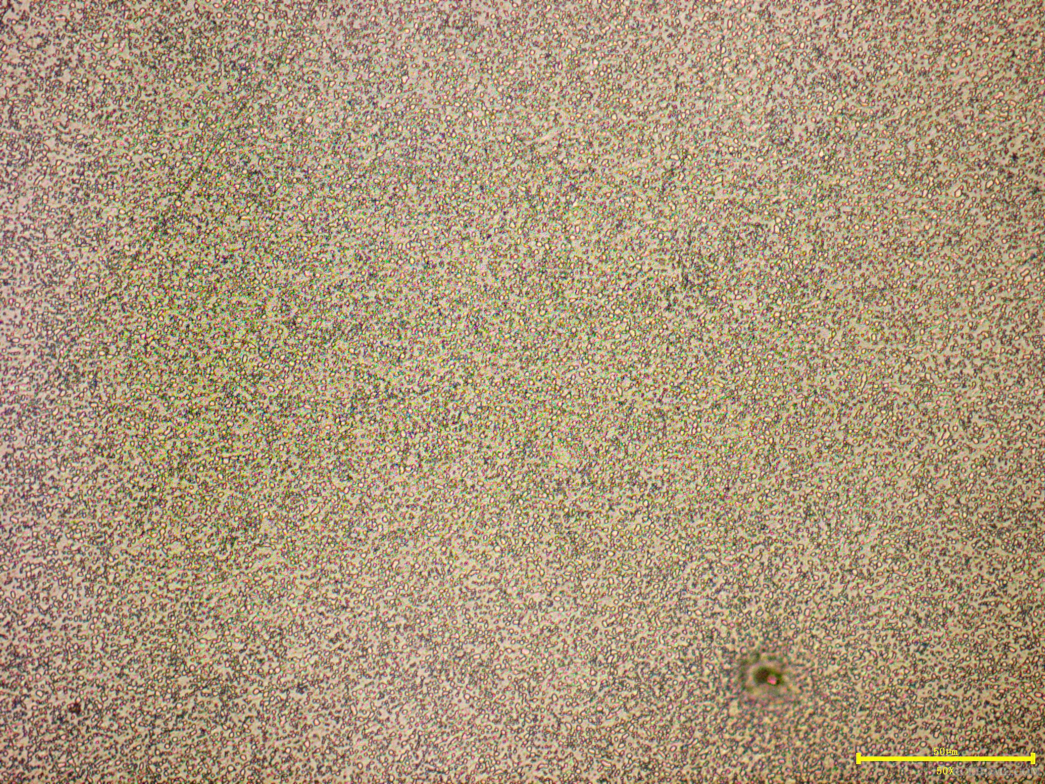

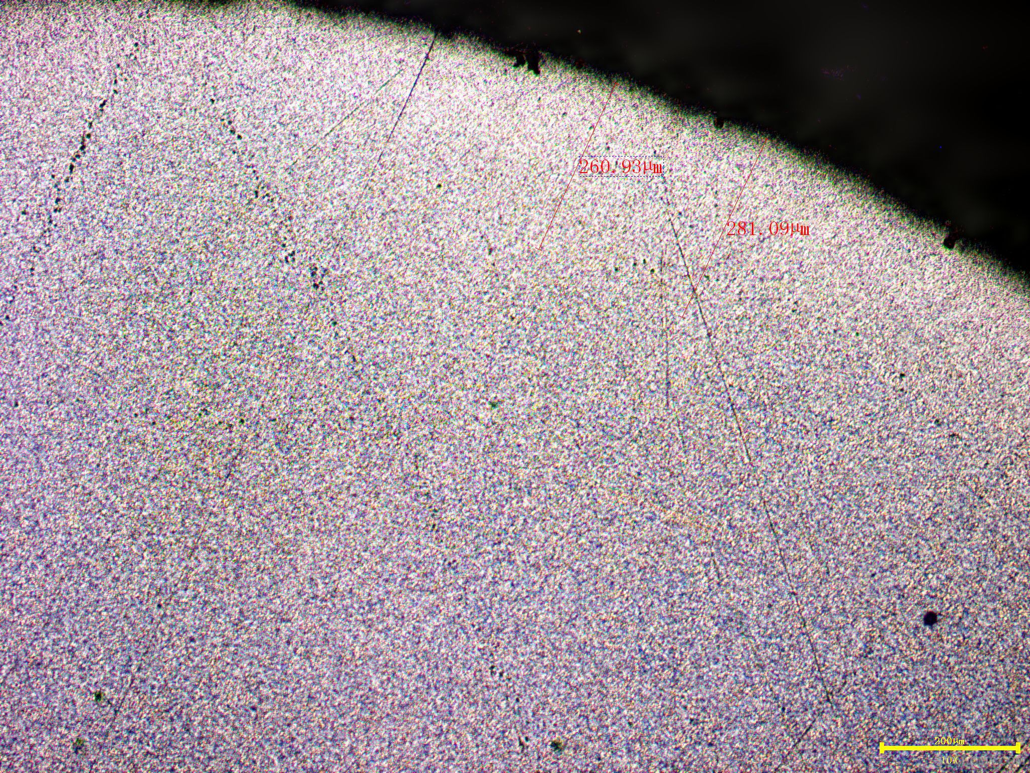

发表于 2017-4-9 13:28:24 | 显示全部楼层 |阅读模式
这两张照片都是同一颗钢球的,一张是表面照片 一张是心部照片,看看是否脱碳了,我觉得是脱碳了,表面碳化物比心部少很多,画个圈数数就少好多

发表于 2017-4-10 09:16:39 | 显示全部楼层
脱碳与否不能以简单以碳化物多少来评判,更不能拿与心部的组织比较来说事,因为两处的组织一般都是有较大区别的。一般是从表面开始逐步向里来观察,看有无明显的组织变化界线来判断。

 楼主| 发表于 2017-4-10 10:09:47 | 显示全部楼层
绿秋叶 发表于 2017-4-10 09:16
脱碳与否不能以简单以碳化物多少来评判,更不能拿与心部的组织比较来说事,因为两处的组织一般都是有较大区 ...
这么明显还不知道

发表于 2017-4-11 12:58:46 | 显示全部楼层
看不出来,再说了,你要是怀疑脱碳就给看100倍的图片啊,

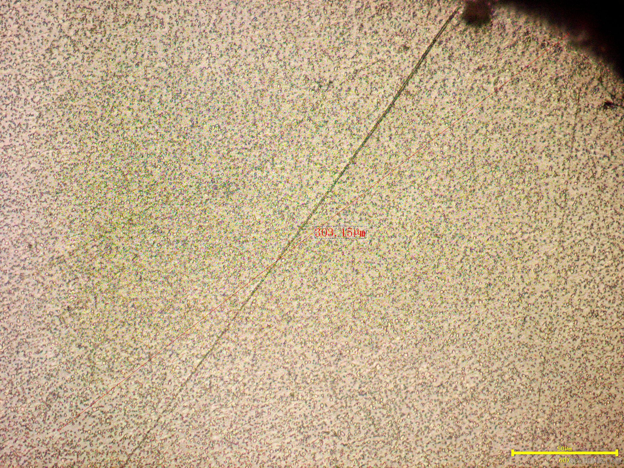

 楼主| 发表于 2017-4-11 20:19:24 | 显示全部楼层
大神们100倍给你们看看,看看边缘是不是特别的白亮一点。
发表于 2017-4-12 10:27:45 | 显示全部楼层
是否脱碳,其实腐蚀以后应该会比较清晰的可视的宏观表现
发表于 2017-4-12 19:51:04 | 显示全部楼层
确实 楼主在顶层的两张1000×照片必须下载后完全放大以后才能看出区别。

 楼主| 发表于 2017-4-13 08:04:58 | 显示全部楼层
看出区别了吧,总感觉表面碳含量低很多

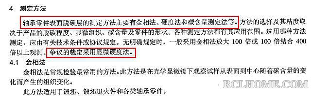

发表于 2017-4-13 18:02:01 | 显示全部楼层
wlmling 发表于 2017-4-13 08:04
看出区别了吧,总感觉表面碳含量低很多
在GB/T 18254高铬碳轴承钢中规定按GB/T 224 中的金相法判定脱碳层深度
而在JB/T 1255 滚动轴承高铬碳轴承零件热处理技术条件中规定按JB/T 7362标准判定脱碳层深度。
那么在 <JBT 7362-2007 滚动轴承 零件脱碳层深度测定法>是这么规定的。硬度法是仲裁法。
如果技术协议要求按照《JB/T 1255 滚动轴承高铬碳轴承零件热处理技术条件》评定产品质量,那么和客户方发生争议时(脱碳层深度判定) ,可能需要使用硬度法复检的。
我这么理解对吗???

 楼主| 发表于 2017-4-13 20:31:09 | 显示全部楼层
而在JB/T 1255 滚动轴承高铬碳轴承 ...
谢谢 这些方法我知道,就是我们公司设备不全 我也不敢肯定
发表于 2017-4-13 20:58:03 | 显示全部楼层
其实微脱碳和严重脱碳在金相上反映出来的难易程度相差甚远,不明显的脱碳用硬度法佐证比较好,表面硬度和心部硬度做对比,连续多点测量,取平均值来对比。
