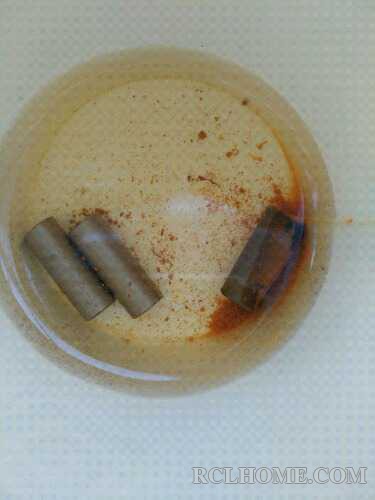

如图,同一种材料,不同厂家井式炉软氮化,白亮层都在10U以上。浸泡在清水里,一个白亮层约15U泡过了一晚上就锈了,另外两个白亮层约12U泡了四天没锈。不同厂家做的,工艺可能不同,但都是炉冷不下油。为什么差异这么大?是什么影响了白亮层的防锈性?是白亮层的相不同吗ε 相?Y相?哪种相防锈性好?

工艺有问题,疏松不一样,所以就不一样

同炉次件金相检查都看不到疏松,两种表面都在HV800左右。从外观上看:不锈的那批是银白带些许亮光;生锈的另一批是灰色

无论是哪种铁的氮化物,只要是连续的,厚度足够,都把铁和空气隔绝了,就都会有很好的耐腐蚀能力。
楼主这种情况很少见,我怀疑是表面白亮层不连续造成的,其实不需要那么费劲,用硫酸铜水溶液分分钟能检测出来。
随便问一下,楼主的产品基体是什么材料?是否铸铁?

 楼主| 发表于 2017-4-20 11:39:23 | 显示全部楼层

发表于 2017-4-20 17:01:58 | 显示全部楼层
笑行天下 发表于 2017-4-20 12:28
是10%硫酸铜浸2分钟?
嗯,可以的。
浸泡后析出红色铜粉的区域就是白亮层不完整的。
