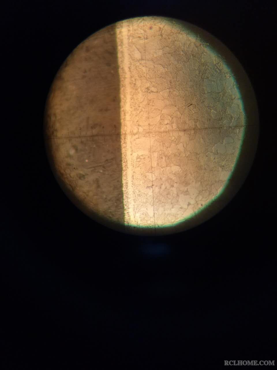

看图说话,求教各位!谢谢

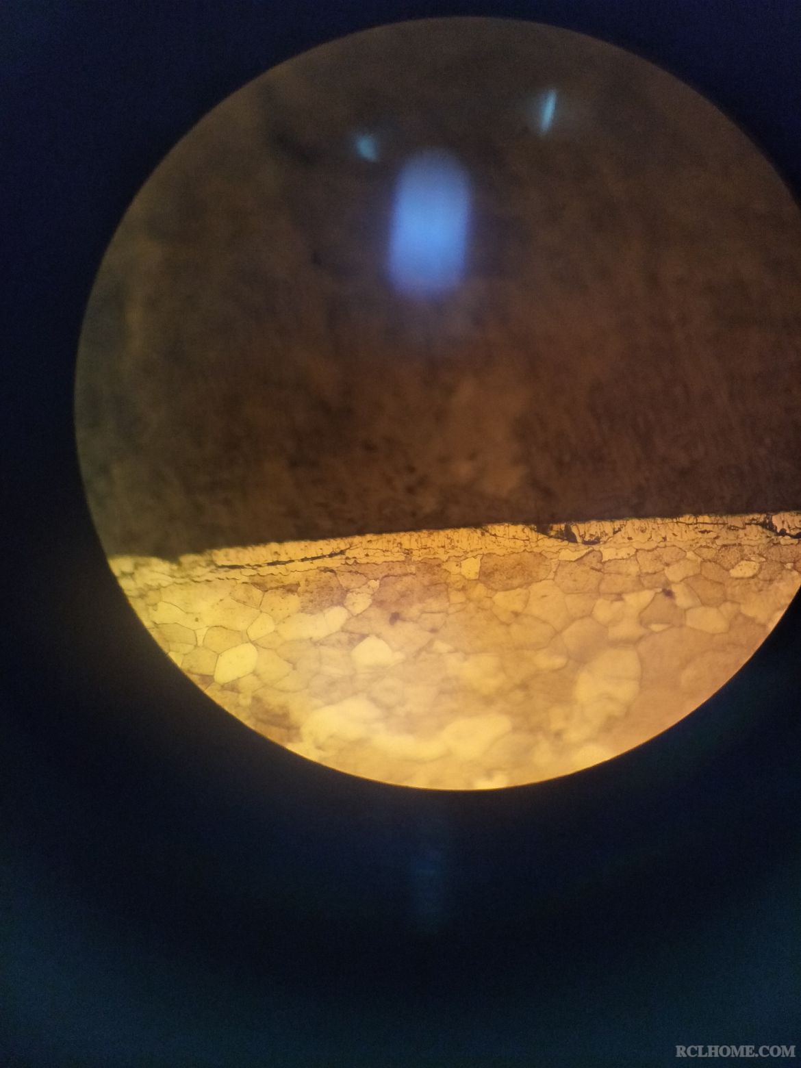

我们想用普通井式氮化炉怎么才能做到白亮层均匀(6-12),无疏松层,氧化层,无针状氮化物的效果啊,请各位老师指点指点。以上是我们做了几次的结果

第一张看起来不错

老师,第一张外面那条黑黑的沟壑,是因为我们出炉后,快冷前被氧化的结果吗?

镶嵌的原因多些

第一张工艺:350℃保温60分钟(我们当做预氧化),然后抽真空,通氨气(6m³/h),升温至560℃,保温90分钟,然后打开炉盖,快速水冷。 因为我们的设备简陋,所以想问老师我们这样的工艺得到第一张图,合理吗?谢谢老师

第一张和第二张照片的试样是否做过形变加工?

我感觉第一张和第二张图做得很干净啊,普通井式炉做成这样不容易了,零件外观怎么样?灰色吗?灰色的话,说明几乎没氧化。
另外,如果你真纠结表面是否有氧化层,建议你做金相的时候,用锡纸或者铝箔包紧试块再镶嵌。

没有做过形变加工,老师

零件外观偏灰色,但是现在的问题饰我们的白亮层在12-15之间,客户要求6-12。老师不知道就我们的工艺,您有什么建议,可以把白亮层做的稍微薄一点

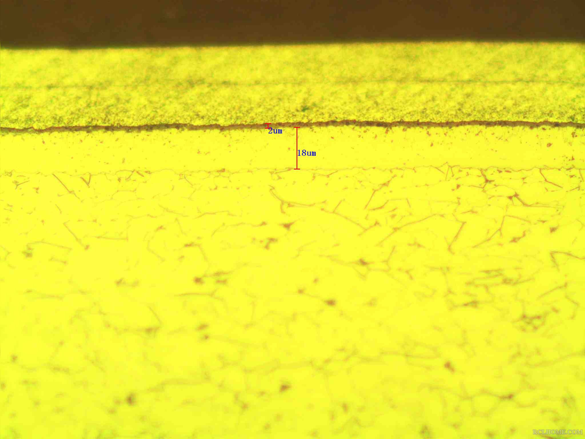

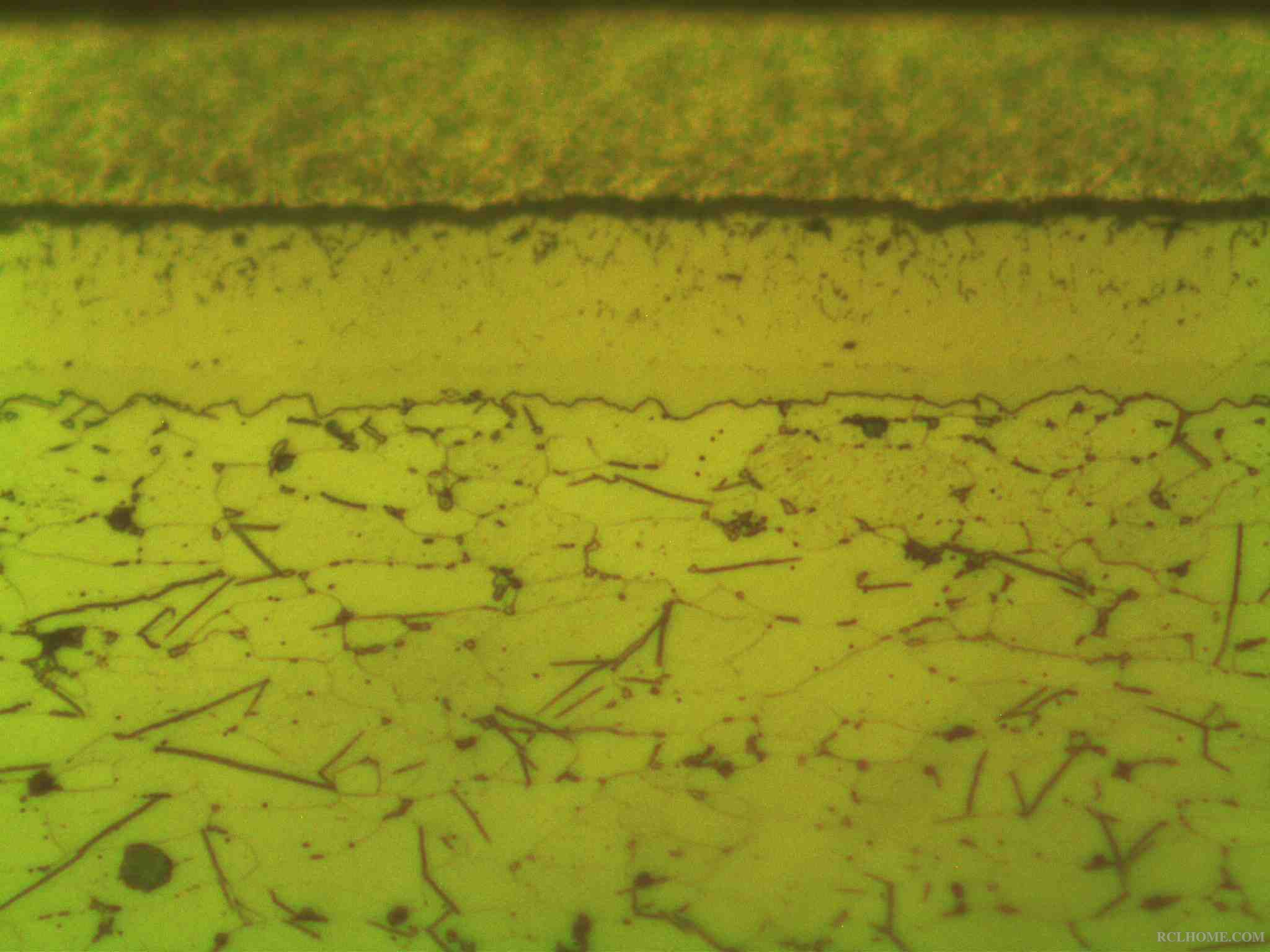

软氮化+后氧化    用户说有针状   留个电话交流下    不知道针状怎么判定的

从最后这两张看是有针状存在

很简单,缩短工艺时间或者降低工艺温度都可以实现更薄的白亮层。

1000倍照片里,很明显有针状氮化物啊。

你这明显有针状啊   那一条条的竖线就是针状啊  那又不是组织的轮廓线 只能是针状啊    你氮化+后氧化怎么做的?用的什么炉子啊
