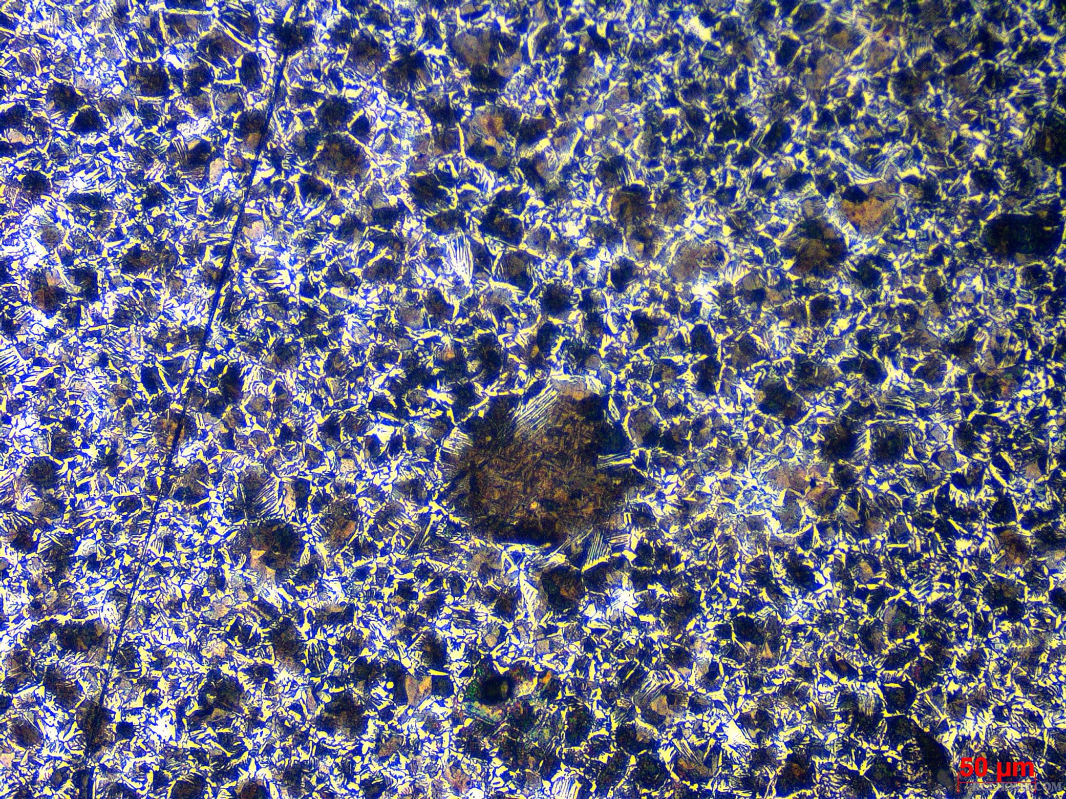

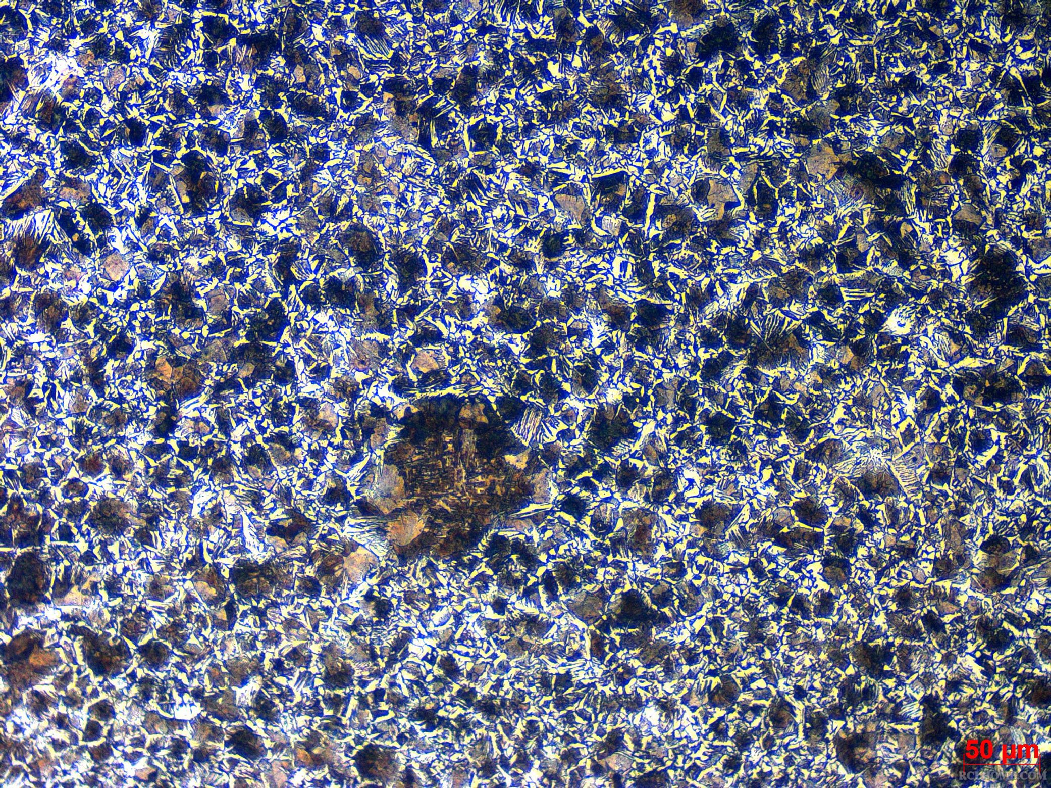

解释一下怎样形成这样?

这么多的魏氏组织?锻后空冷?

你确认是魏氏组织吗?

从金相图来看,像是先共析体沿着原奥氏体晶界析出的情况,就是不知道是什么材质,不太像过共析钢,像是亚共析钢,猜测应该是先共析铁素体呈网状分布,局部部分的铁素体确实向奥氏体呈针状析出,具有魏氏组织的特征,可是从图标50微米的标尺来看,晶粒并不太粗大,大约7~8级的样子,应该属于细晶粒。比较奇怪。期待着更详细的信息:包括材料、具体加热温度、冷却方式等等。

20#钢  表面好像是渗碳淬火的  芯部组织就这样,因为不是公司产品,零件切割分析,具体工艺不知道

不是魏氏组织  组织的确不是很粗大  混晶还是存在的

存在混晶的组织  晶粒度级别怎么评价?

低碳钢很常见的组织,淬火马氏体加沿晶铁素体。
晶粒度可记录平均晶粒度7级。
个别大晶粒要看情况了,一般不允许出现2级以下晶粒,个别3-4级晶粒,100倍下大晶粒总面积不超过10%,可以认为合格。
