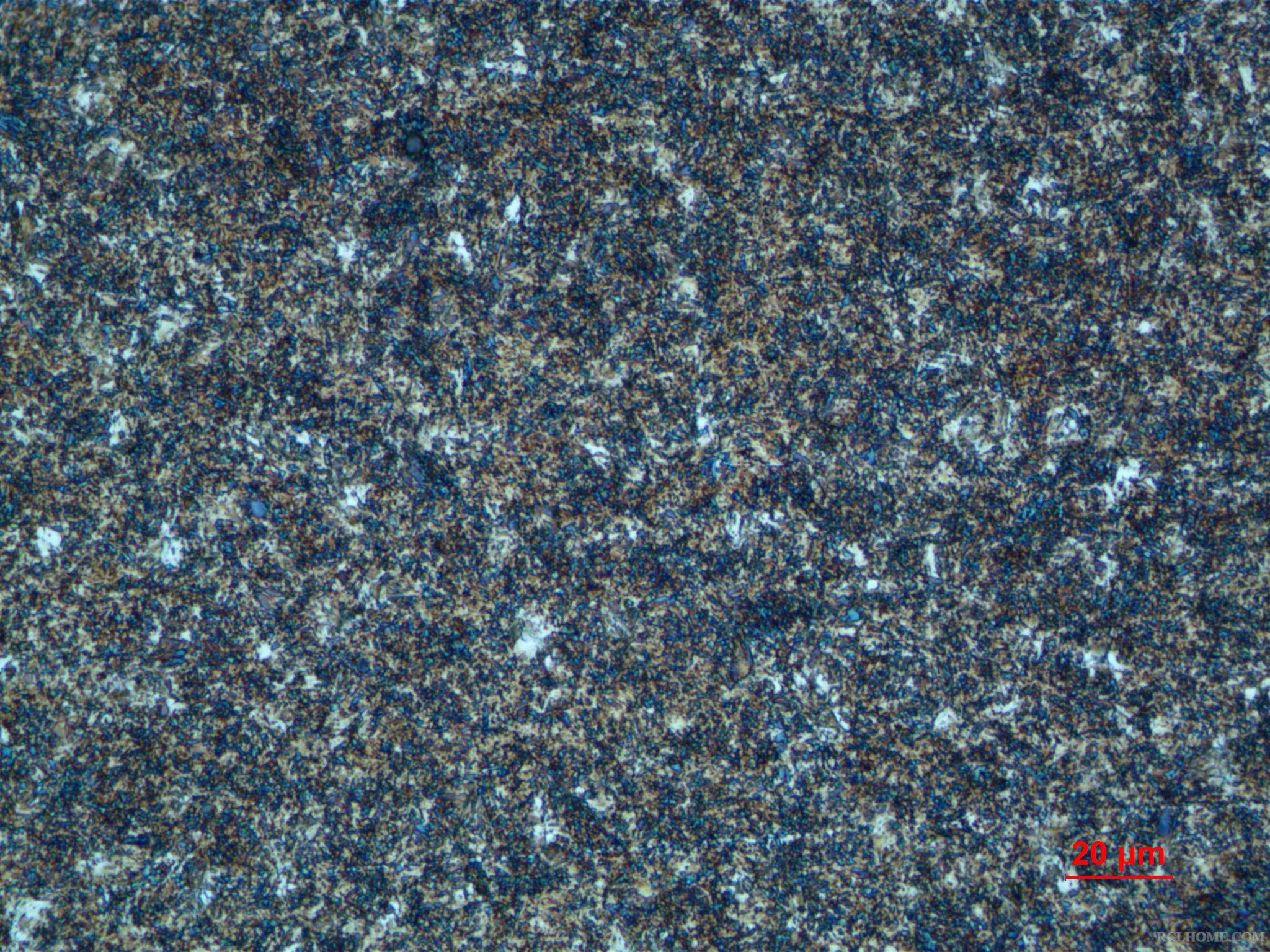

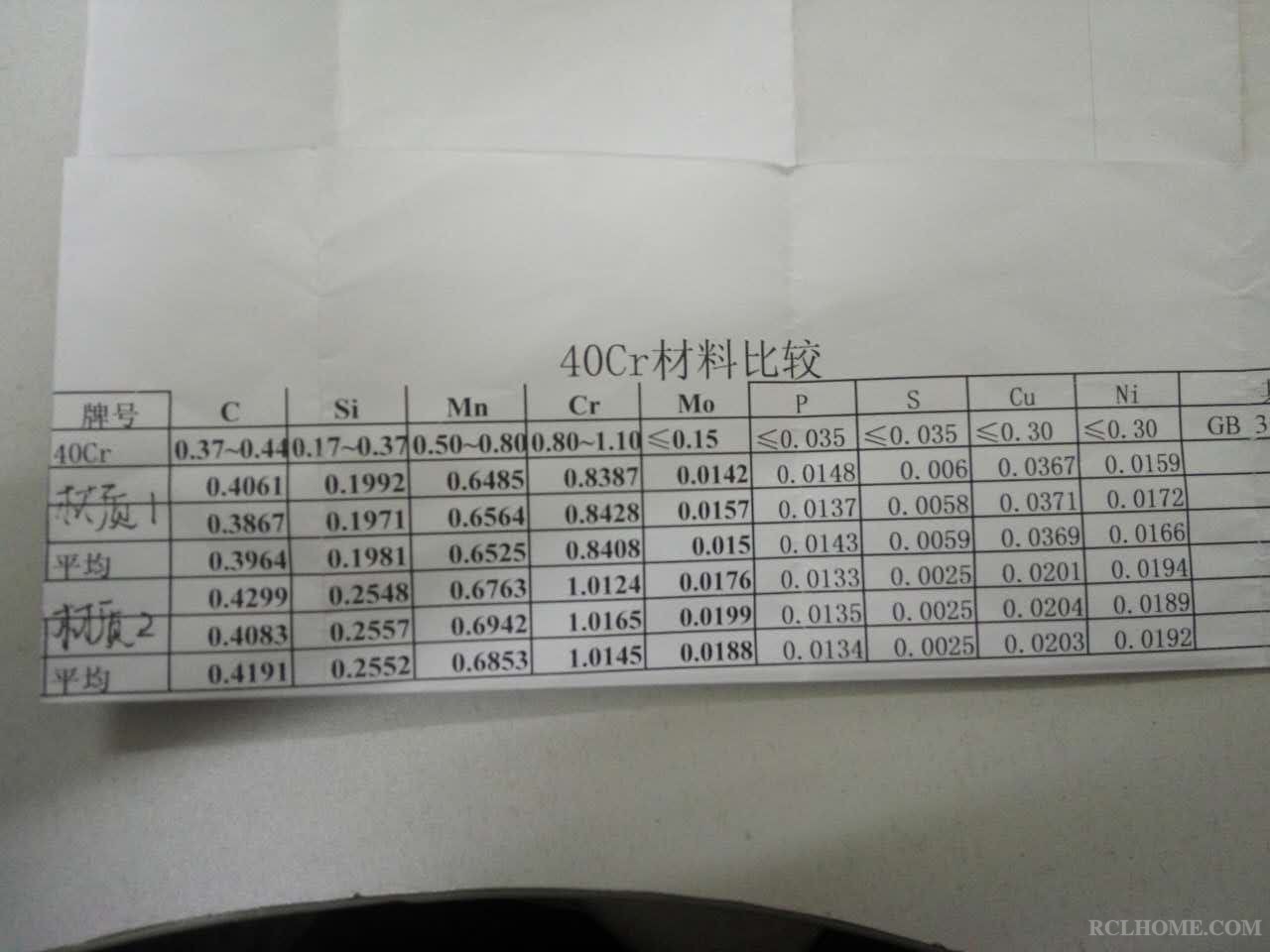

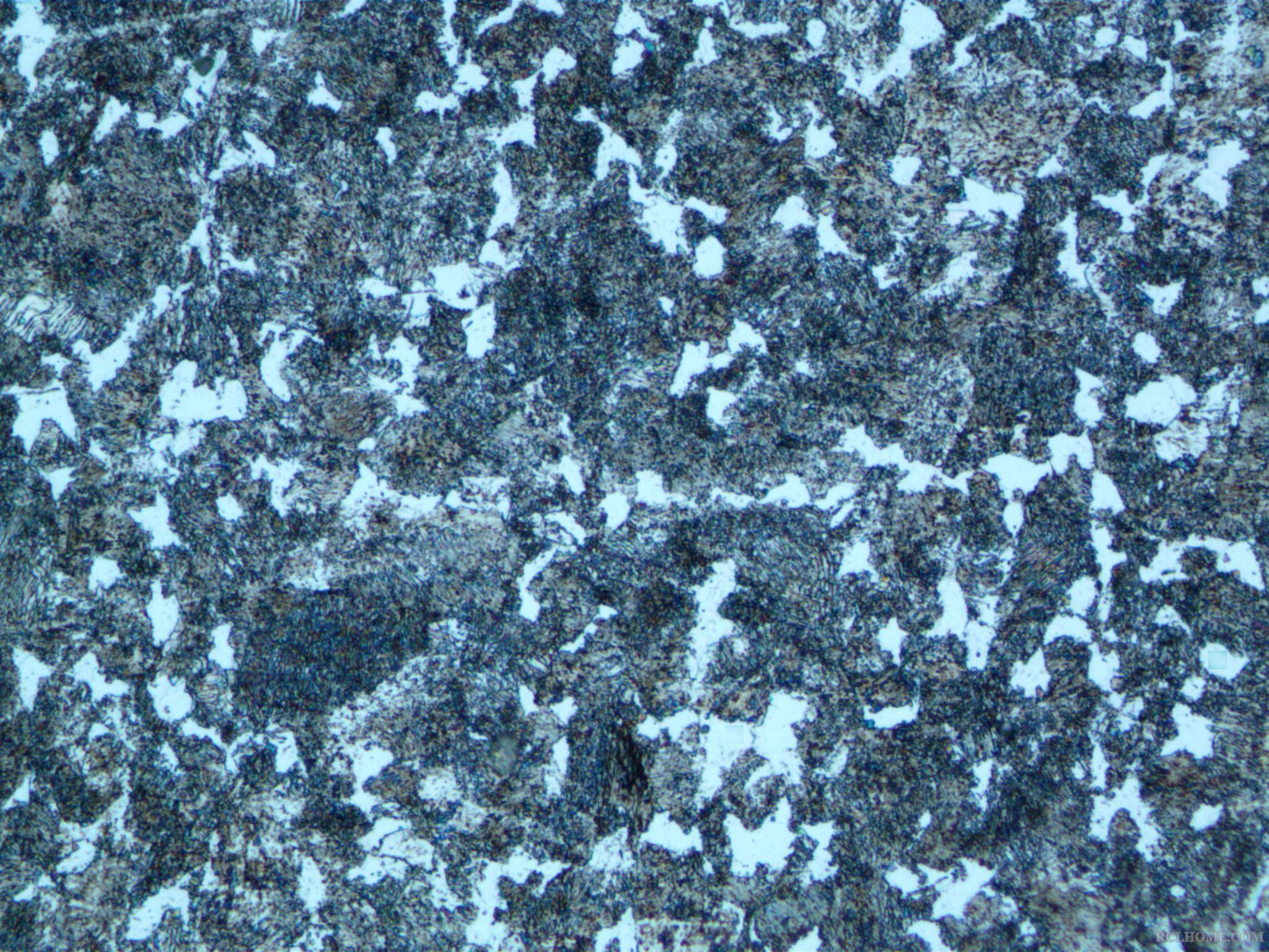

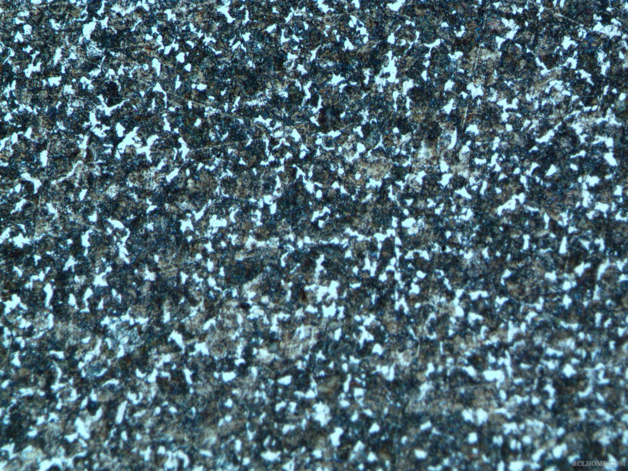

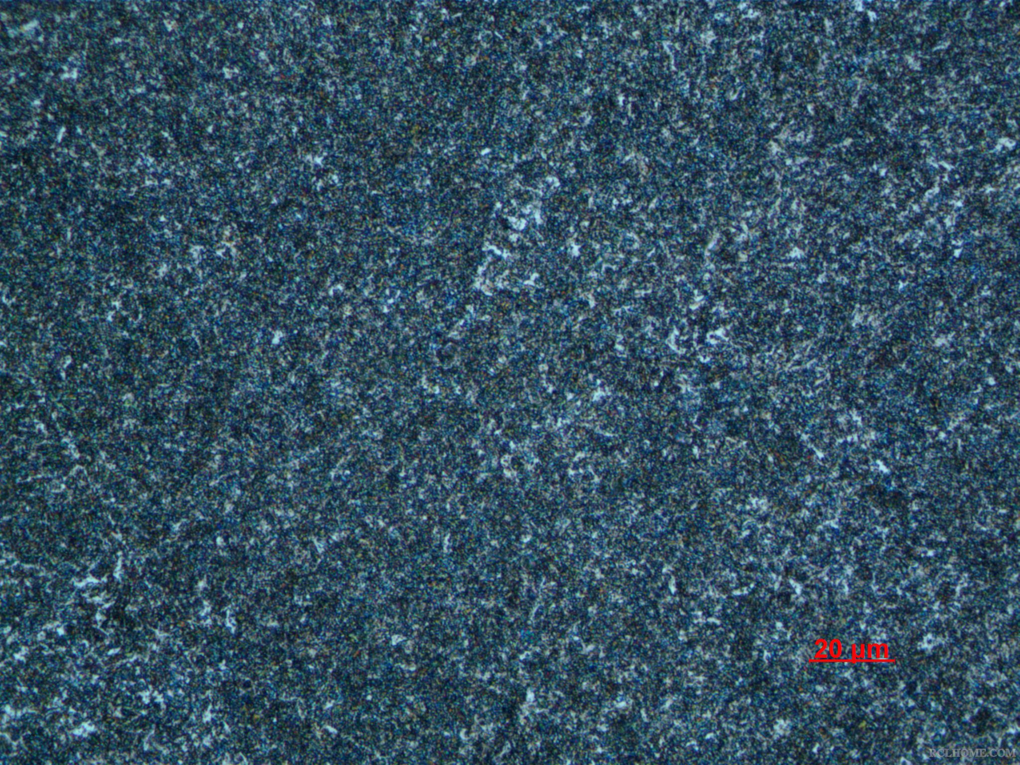

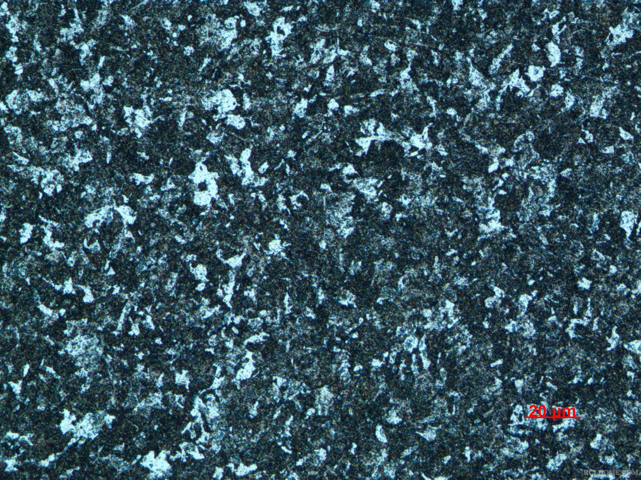

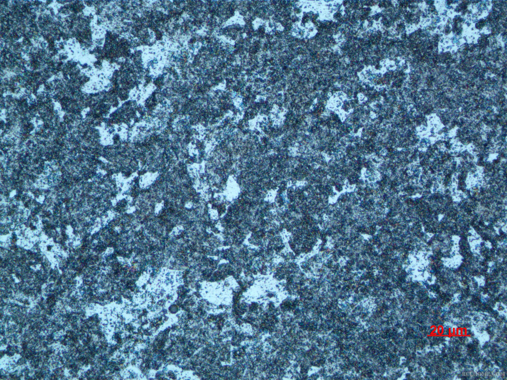

两种不同成分的40Cr材料,材质2 C及合金元素含量均高于材质1但高频硬度值只有640HV左右,相同热处理条件下材质1可达到700HV,
材质2为提高原材料硬度在轧制时采用了风冷,原材料硬度在310HV左右,各位看看为何材质2的成分高高频反而上不去硬度?

图一中的铁素体更加均匀,组织好一点。

龟山老师会不会有这种因素制约着材质2硬度上不去,由于材质2的合金元素含量都较高,淬火时完全奥氏体化所需的时间较长,而且层深较浅速度较快,导致高频淬火时未能完全奥氏体化,所以硬度上不去,因为我的的淬火设备频率只有50KHZ,产品的层深又这么的浅,加热可能不会太充分,另外我试了如果把层深做到1.2左右,材质2的硬度也可以达到700多

龟山老师,目前从这几张金相组织和材质单,能否判定为何材质2的成分优于材质1但硬度却能上去呢?而且二者在相同淬火条件下,材质1硬度远高于材质2,及时提高一定温度材质2硬度还是上不去
