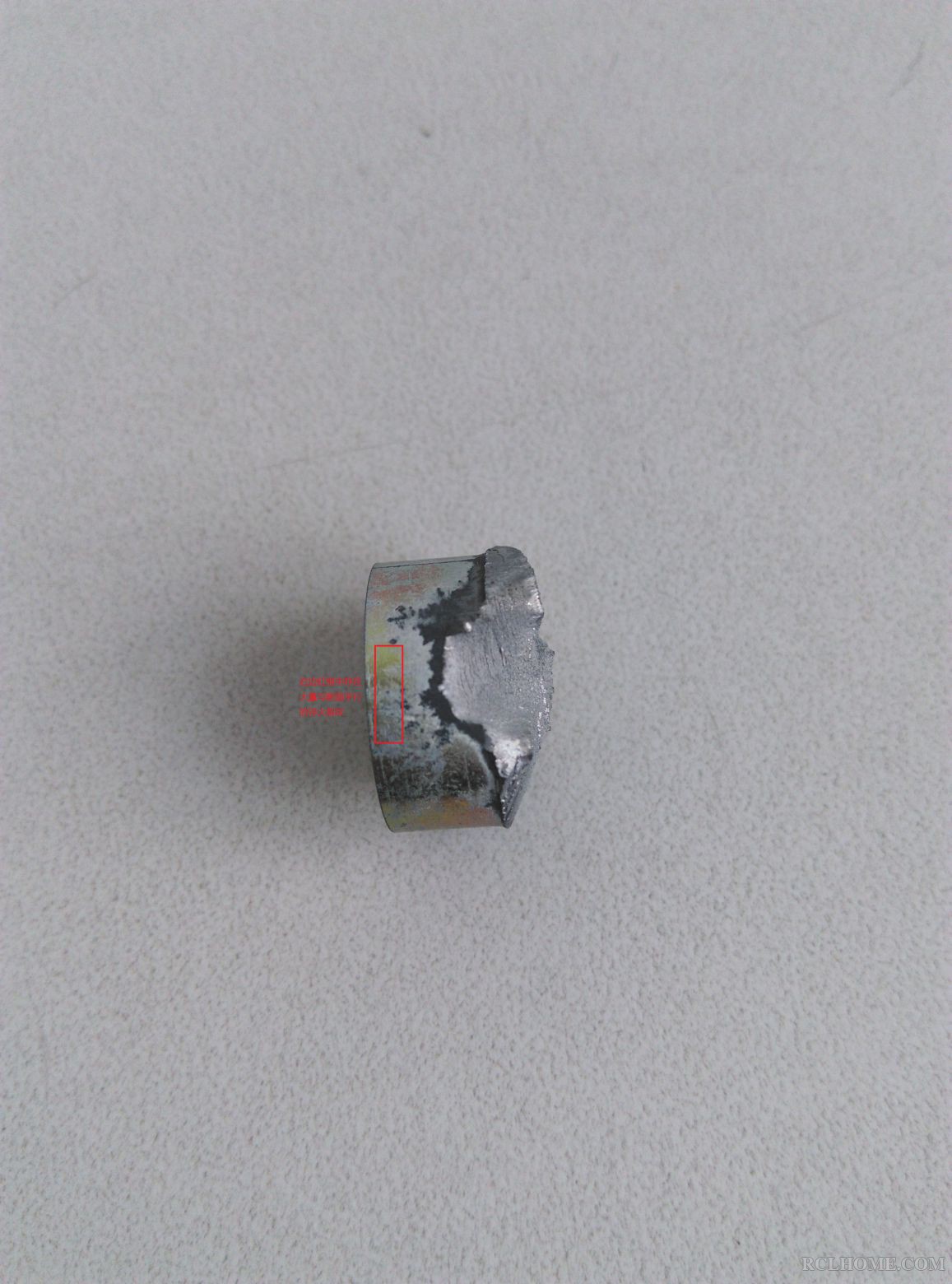

       一支进口螺栓,材质未测,估计相当于35CrMo(或42CrMo),规格3/4英寸,美制8级(强度略高于公制10.9级),实测硬度HV359,符合要求。

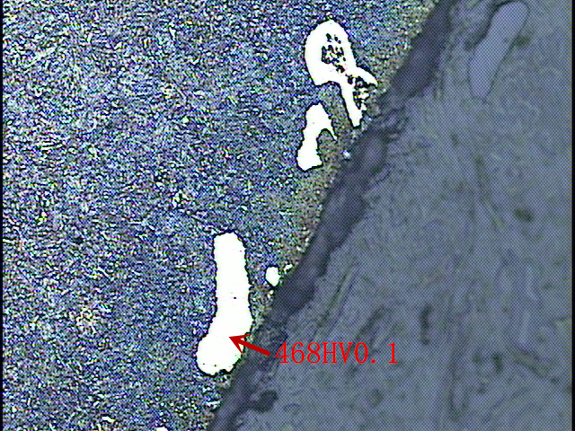

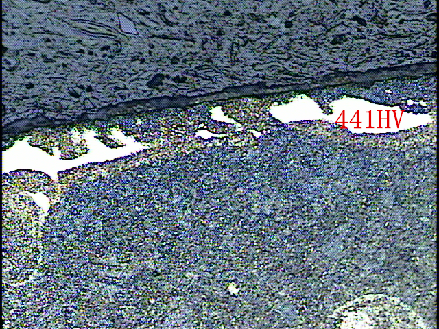

       装配后发现断裂,断口在无螺纹光杆区段,SEM分析排除氢脆断裂。判断淬火裂纹导致螺栓开裂(低倍断口显示裂纹源存在锈迹,深约0.5 mm)。金相分析发现,横截面(与断口平行截面)表层附近有块状和网状白色组织,测其硬度 HV441- 468,怀疑该白色组织是造成淬火裂纹的祸首。

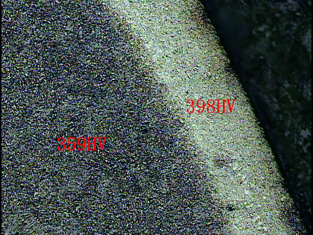

       另:表面硬度HV398,显示稍微有增碳,但不能确定其对产生淬火裂纹有贡献。

       2. 如何产生的?   横截面金相显示白色块状和网状。也做了纵截面金相,运气不好,纵截面没有切到白色组织(如果碰巧切到,估计应是白色柱状或条状组织)。
断口低倍 x20
横截面 x100
横截面 x200

 楼主| 发表于 2017-4-24 10:20:54 | 显示全部楼层
     不像刻意渗碳过。金相图片显示部分区域稍有增碳,以下图片是增碳最严重区域。

横截面 x100
你在白色位置到了维氏硬度?400多?如果说白色是碳化物,400多是不可能的,如果是是铁素体,400都也是不可能的。有没有重新做样腐蚀看看?

发表于 2017-4-27 12:16:36 | 显示全部楼层
我觉得可能还是铁素体,可能较薄,打到了其它组织,显示了不真实的硬度。
若是渗碳体,太薄,打穿则压痕会有破损,注意观察比较。
若是渗碳体,太薄,打穿则压痕会 ...
基体是回火索氏体,硬度不超过HV400。在此基础上的铁素体,即使打穿,硬度也不应高于基体硬度。
顺着您的思路,不知这样揣测是否合理:碳化物硬度较高,但坐在较软的回火索氏体上,100g 载荷打HV硬度,塌陷难免,因此打出硬度偏低。------ 还是觉得不能自圆。

发表于 2017-4-28 14:46:40 | 显示全部楼层
从形态上看,白色的东东只能是外来物。

 楼主| 发表于 2017-5-1 13:18:27 | 显示全部楼层
可否具体假设几种“可能”外来物?我觉得,抛光磨粒可以先排除。

发表于 2017-5-3 15:07:12 | 显示全部楼层
你可以对试样表面进行重新浸蚀再金相观察,可能浸蚀不到位或者被意外磕碰引起的,也可对不是白色区域的硬度进行验证,是否和白色区域相似,如果相似,前面的可能性比较大。表面硬度比心部硬度高的情况可能和保护气氛有关。

你可以对试样表面进行重新浸蚀再金相观察,可能浸蚀不到位或者被意外磕碰引起的,也可对不是白色区域的硬度 ...
可参考:顶楼和板凳楼图片标识的硬度
发表于 2017-5-3 16:20:05 | 显示全部楼层
金相照片看组织到底应该是看组织的颜色,还是看组织的形态?哪个更重要一些呢?
从形态来看,我看不出任何组织是和照片里的白东西相近的。总不能见到白色的就说是铁素体吧,更像是几滴铝或者是什么其他低熔点的东西融化后滴在样块上了。
