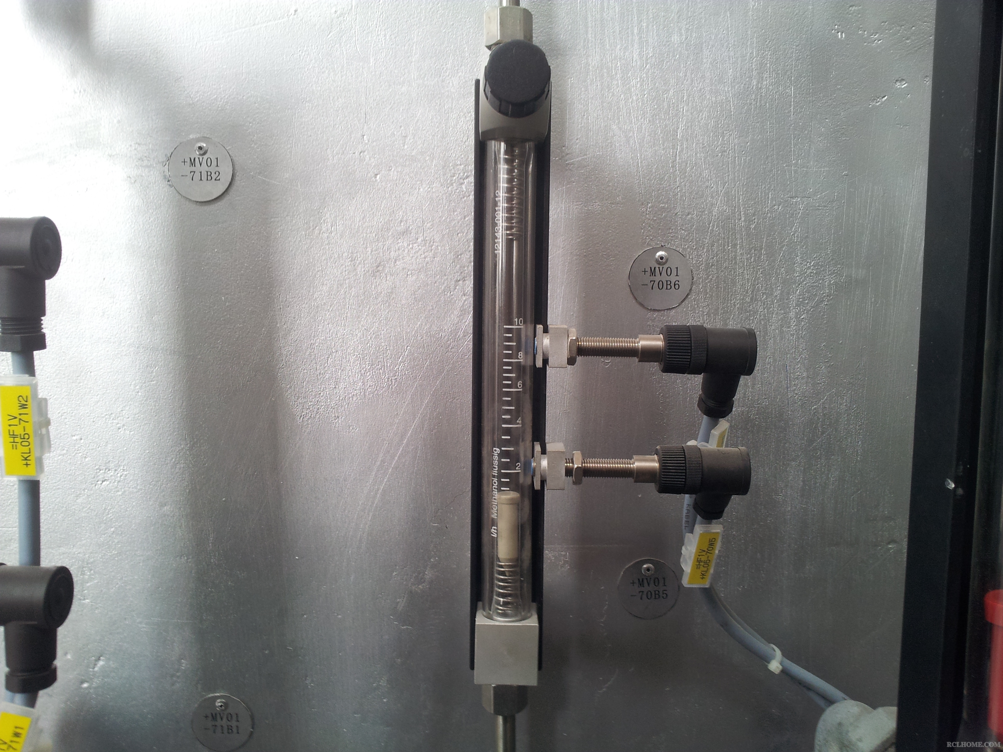

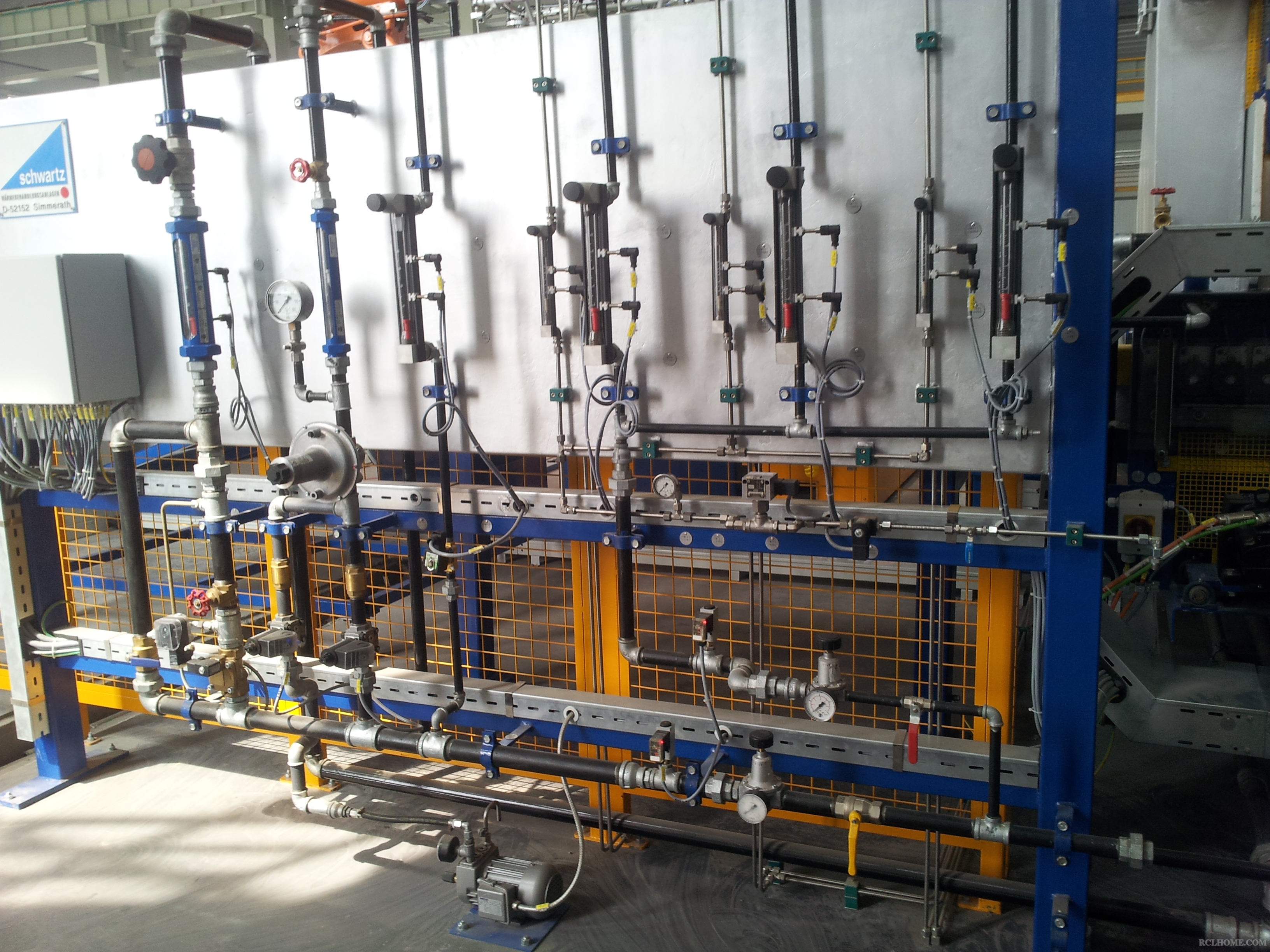

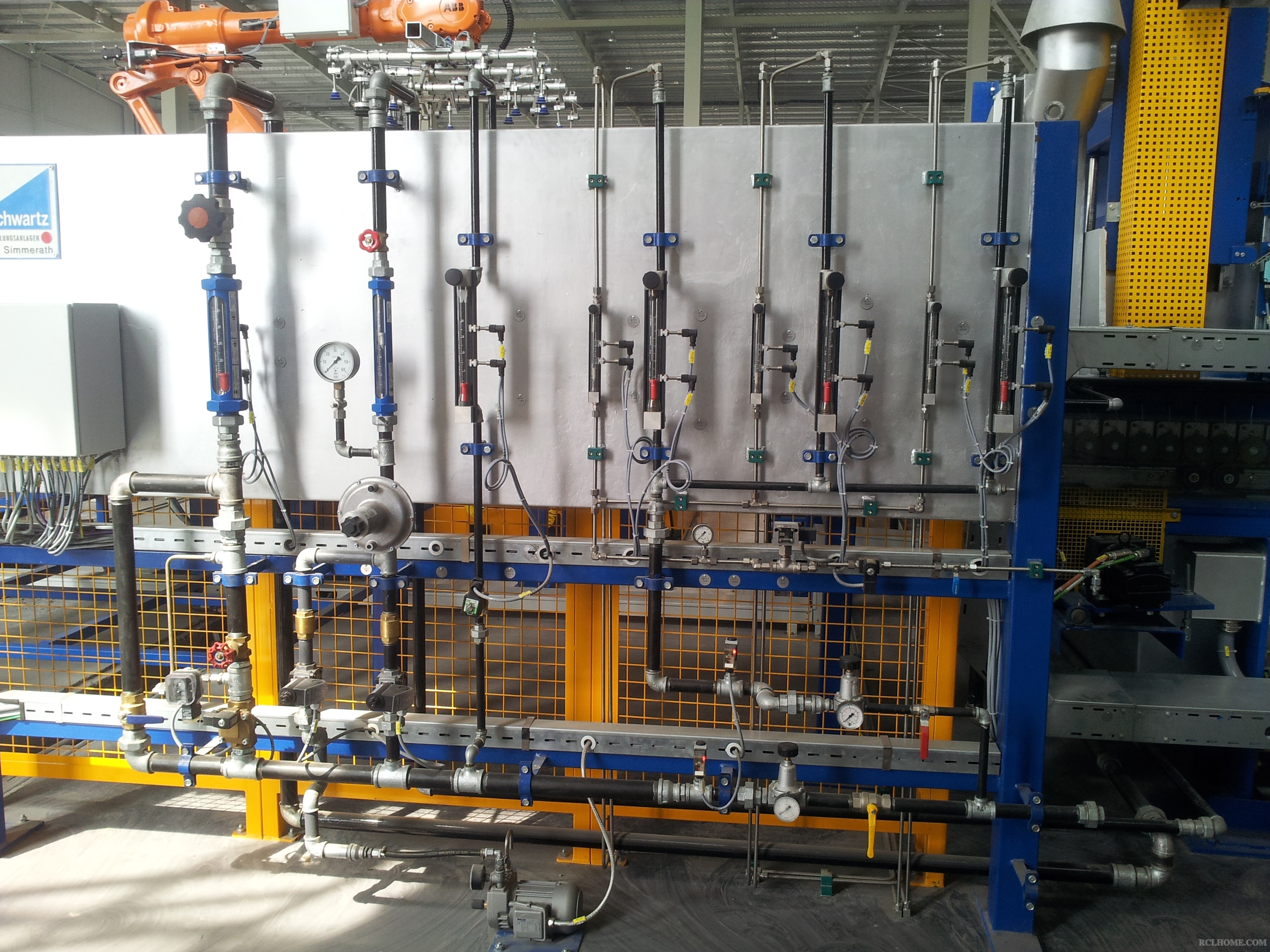

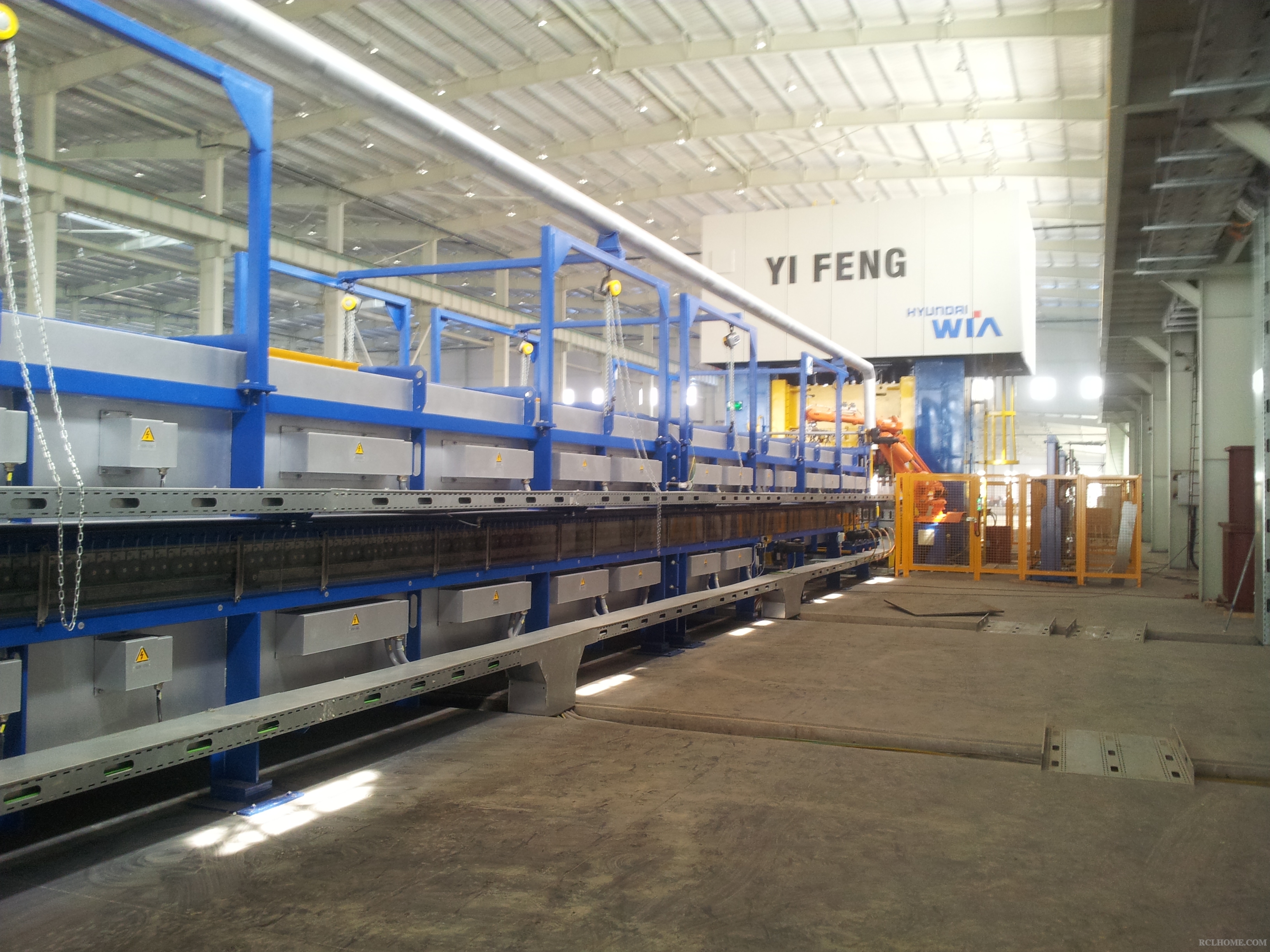

这个一个韩国进口的未投入使用的设备,专门做汽车板冲压,前面带一个加热炉(800-900度),氮气80立方/小时,但他们说甲醇要气化进入炉内,只要18L/h。所以我就奇怪了,甲醇用量这么会这么少,看看甲醇的流量计和管道,完全是液态进入的。但使用厂家一口咬定是气态甲醇进入炉内的。大家帮我看看,这个流量计到底是这么样的 ?

 楼主| 发表于 2013-3-19 20:09:10 | 显示全部楼层
第一张图中间那个就是甲醇进气管,后一张图是氮气进气管。

流量计上还装有液位检测装置哦。

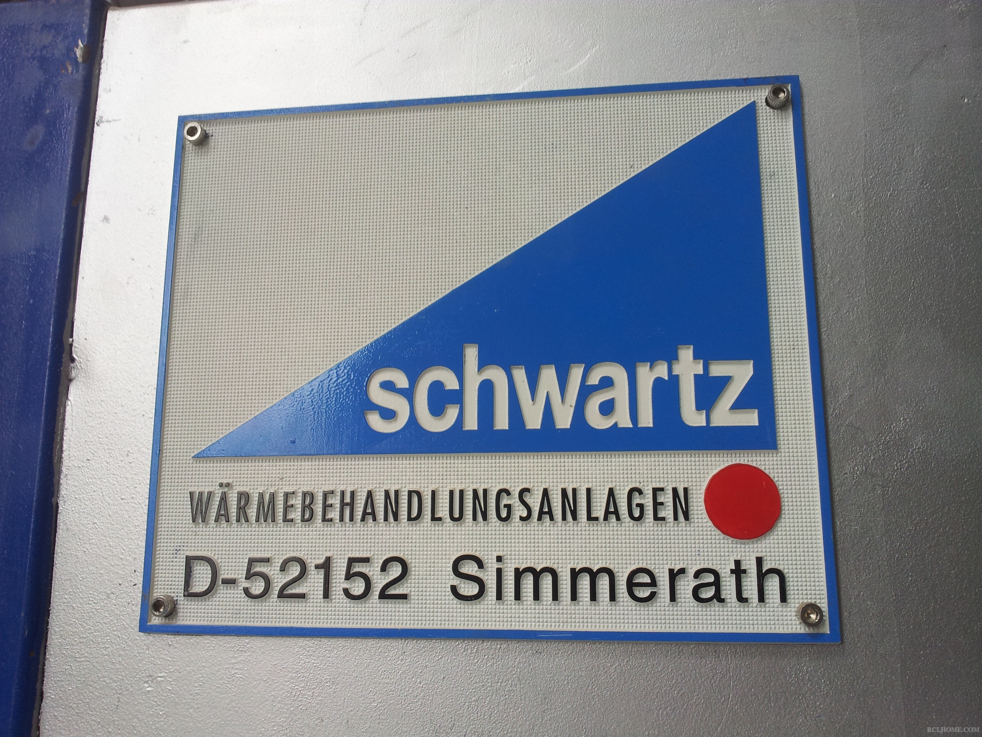

图片 schwatz 好像是的德国的品牌, 什么东东?
 楼主| 发表于 2013-3-19 21:41:45 | 显示全部楼层
炉子应该不是冲压设备厂家生产的,应该是韩国人外购后,组装到冲压设备上的,整套设备价格要6000万。我把这个商标发上来的目的就是问一下,是否有见过这个商标的朋友。

甲醇流量计是在汽化装置的前端还是后面?
 楼主| 发表于 2013-3-19 22:06:24 | 显示全部楼层
jasen 发表于 2013-3-19 22:03
甲醇流量计是在汽化装置的前端还是后面?
后面。。。。。。。。。。。。。
发表于 2013-3-19 22:08:39 | 显示全部楼层
microsoft 发表于 2013-3-19 22:06
后面。。。。。。。。。。。。。
这就可以肯定的流量指的是气态,

发表于 2013-3-19 22:15:28 | 显示全部楼层
见过的液态甲醇通过流量计
再到气化装置

发表于 2013-3-19 22:27:26 | 显示全部楼层
microsoft 发表于 2013-3-19 22:12
问题是没气化器也没裂解机,他们叫甲醇供应商买个气化器,甲醇供应商被他们搞的一头雾水,只是一口咬定要 ...
气态进入炉内没有错的,关键是流量计是液态还是气态,这个回复你说流量计是液态,之前说的流量计是在汽化装置后面,这二种情况出入很大的,建议明天再确认一下。碳控仪表设置也与此有很大的关系。
另外,德国公司有一种比较简易实用的汽化装置,我们平时叫汽化喷管,它是氮气和液态甲醇同时通入喷管,由内部结构保证了甲醇是以极细小雾状通入炉内,几乎在通入炉内的同时就汽化了。这是提供你一个信息,明天你顺便看一下,氮气和甲醇是通过二个接口进入炉内的,还是接在外形如管道一样的装置中再进入炉内的。
发表于 2013-3-19 22:30:32 | 显示全部楼层
microsoft 发表于 2013-3-19 22:24
设备是进口的,流量计也应该是的吧?
流量计的型号,产品编号(德国产品,Nr: abcde) 厂家等信息都抄下来。据此设法找到产品样本或说明书等资料也能确定是液态还是气态。

发表于 2013-3-19 23:04:17 | 显示全部楼层
microsoft 发表于 2013-3-19 22:40
好的,谢谢杰森大侠!
刚才试着在德国的网站找这家公司没有找到,明天帮你问问我的德国同事他是否知道,因为时差关系可能要等到后天才会有回音。

发表于 2013-3-19 23:10:05 | 显示全部楼层
发表于 2013-3-19 23:13:37 | 显示全部楼层
找到了他们公司网站:http://www.schwartz-wba.de/en/

 楼主| 发表于 2013-3-20 11:01:41 | 显示全部楼层
jasen 发表于 2013-3-19 22:27
气态进入炉内没有错的,关键是流量计是液态还是气态,这个回复你说流量计是液态,之前说的流量计是在汽化 ...
超版你好,有个网友帮我查了,这个炉子是德国“施瓦茨”,国内有个独资企业“施瓦茨热处理系统亚洲(昆山)有限责任公司 ”

发表于 2013-3-20 14:20:36 | 显示全部楼层
microsoft 发表于 2013-3-20 11:01
超版你好,有个网友帮我查了,这个炉子是德国“施瓦茨”,国内有个独资企业“施瓦茨热处理系统亚洲(昆山 ...
38楼的链接可以找到昆山公司的联系方式。

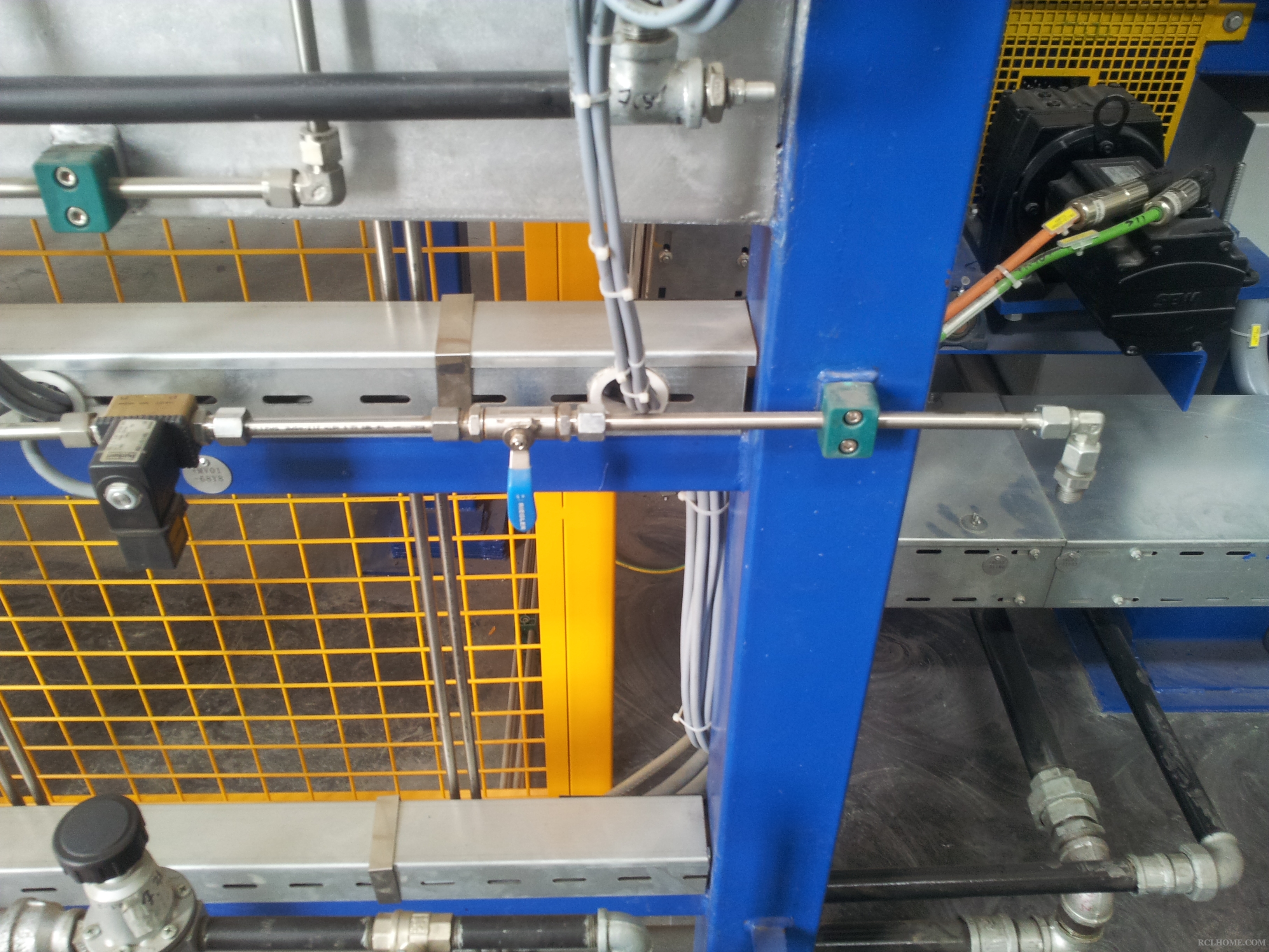

这种保护气氛加热设备很少会配置丙烷气的,通过甲醇旁路来提高碳势的可能性是有的,但从你上传的照片来看没有发现有甲醇旁路,应该是属于不控制气氛的。

 楼主| 发表于 2013-3-21 10:06:47 | 显示全部楼层
jasen 发表于 2013-3-20 18:17
这种保护气氛加热设备很少会配置丙烷气的,通过甲醇旁路来提高碳势的可能性是有的,但从你上传的照片来看 ...
这个炉子的设计就是雾状喷射甲醇,一根四分管的中间加一个小管子,甲醇在中间小管子进入,氮气在小管子周围,氮气把甲醇吹如炉内。
