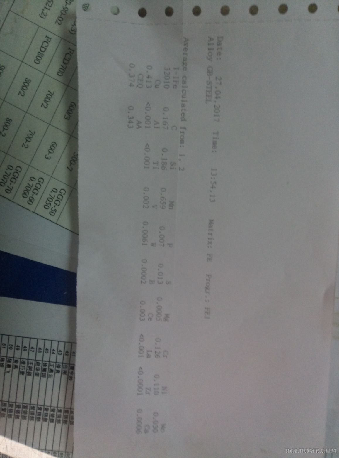

什么材料?
发表于 2017-4-27 16:10:35 | 显示全部楼层 |阅读模式

15Cr  ??
发表于 2017-4-27 16:40:49 | 显示全部楼层
粗看是1018或者C15E,不过铜含量有点奇怪,怎么会有那么多铜?
一般只有在粉末冶金里才会加铜,测下密度吧,可能是粉末冶金。

      可能是专门产品使用,需要调高Cu含量。
       铜在钢中的突出作用是改善普通低合金钢的抗大气腐蚀性能,提高钢的强度和屈服比。例如:含铜0.20%~0.50%的钢轨钢耐腐蚀寿命为一般碳素钢轨的2-5倍。

不考虑Cu的话,应该是15钢,如果只是拿牌号说符合德标GS-16Mn6的
发表于 2017-4-27 18:01:06 | 显示全部楼层
此处Cr只能视作为残留元素。
Mo是合金元素。
