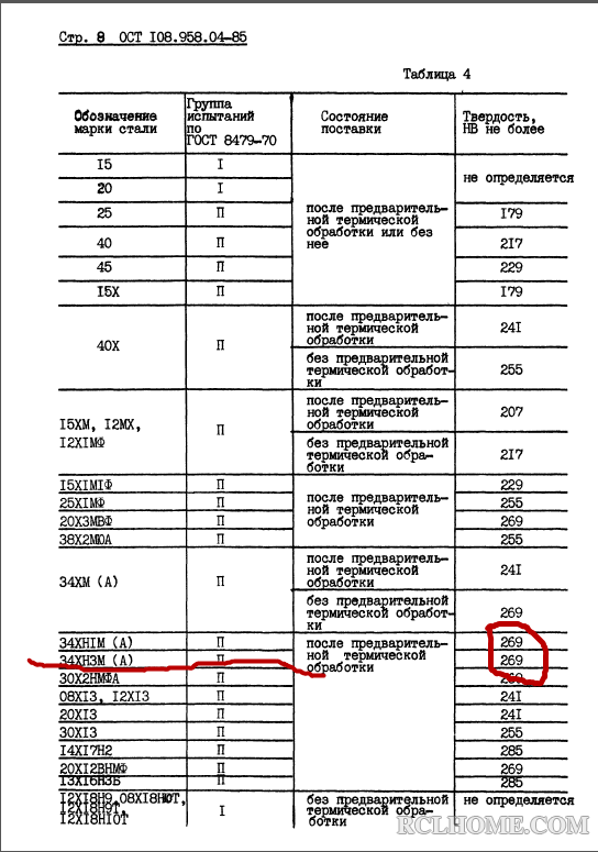

34XH3MA  俄罗斯牌号的材料   用于大型锻件,调质 国内有没有做的 ,难度,<
34XH3M

 楼主| 发表于 2017-4-27 16:56:24 | 显示全部楼层
俄语 有图纸
签到天数: 38 天
73
355
355
 楼主| 发表于 2017-4-27 16:57:17 | 显示全部楼层
是不是 价格比35CrMo  高?

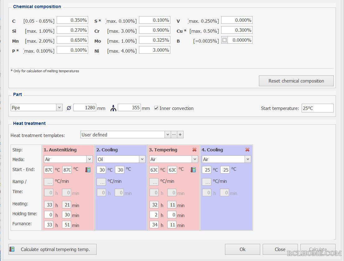

发表于 2017-4-28 07:09:03 | 显示全部楼层
告诉我另件形状、尺寸和硬度或机械性能要求,我帮你模拟计算工艺参数。
签到天数: 38 天
73
355
355
 楼主| 发表于 2017-4-28 09:01:19 | 显示全部楼层
外径1280  内径 570  长度  1050

 楼主| 发表于 2017-4-28 09:02:09 | 显示全部楼层
硬度 269
签到天数: 377 天
82
855
4088
4088

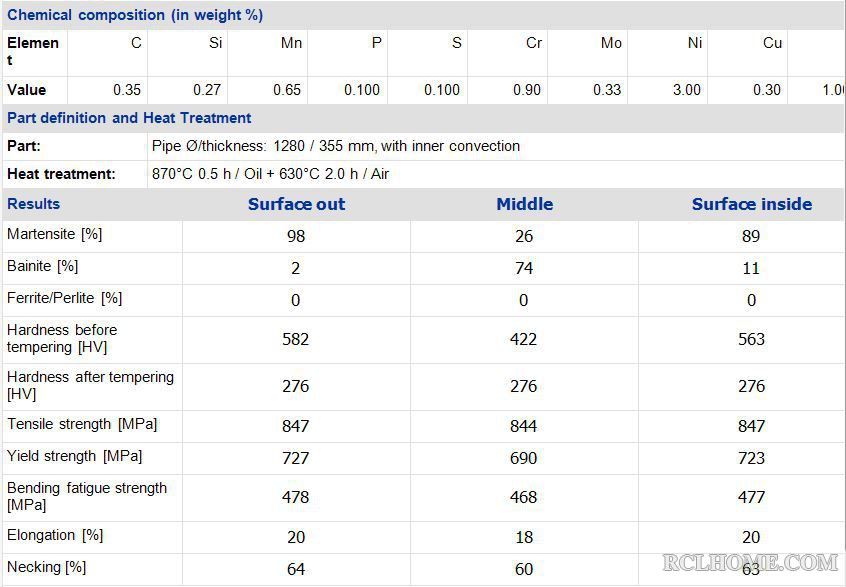

发表于 2017-4-28 10:04:23 | 显示全部楼层
你好!模拟的的工艺和结果仅供参考。模拟时设备选择的台车炉。据Dr. Sommer介绍,软件是按照理想的冷却条件计算的,实际应用时应根据设备和操作情况进行适当的调整,特别是冷却操作方式和零件冷却时的密集程度进行适当的调整,因此回火温度可能需要降低一些。
签到天数: 377 天
82
855
4088
4088
发表于 2017-4-28 10:07:15 | 显示全部楼层
希望模拟的工艺和结果对你有帮助!

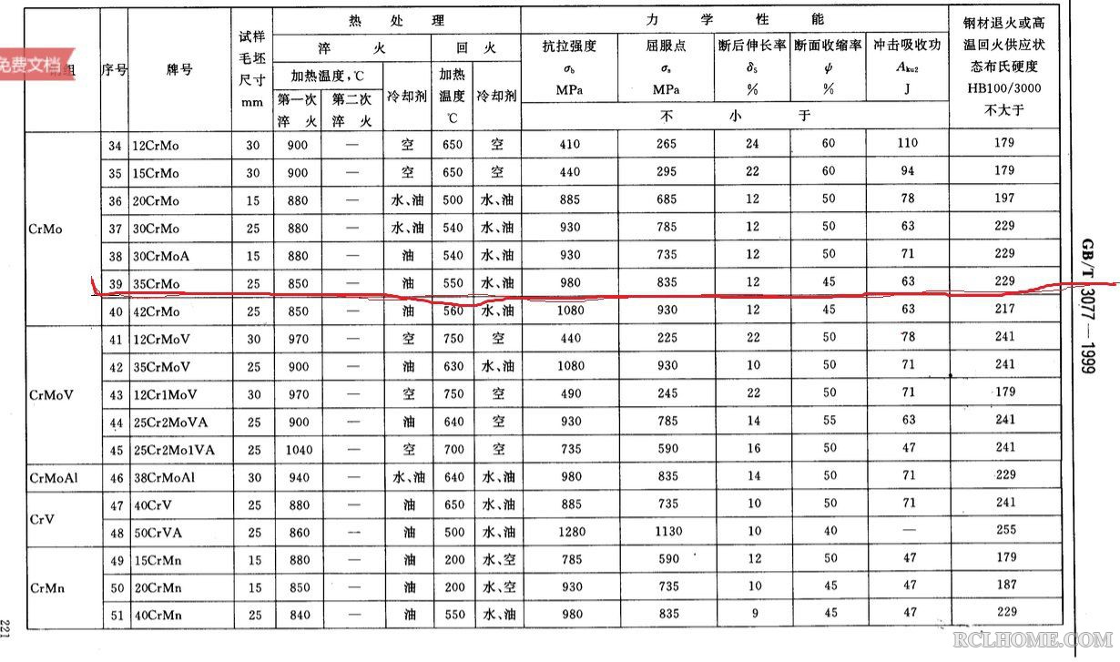

 楼主| 发表于 2017-5-11 15:52:36 | 显示全部楼层
这个是俄罗斯的机械性能,和 探伤标准谁知道对应的国内的标准是?

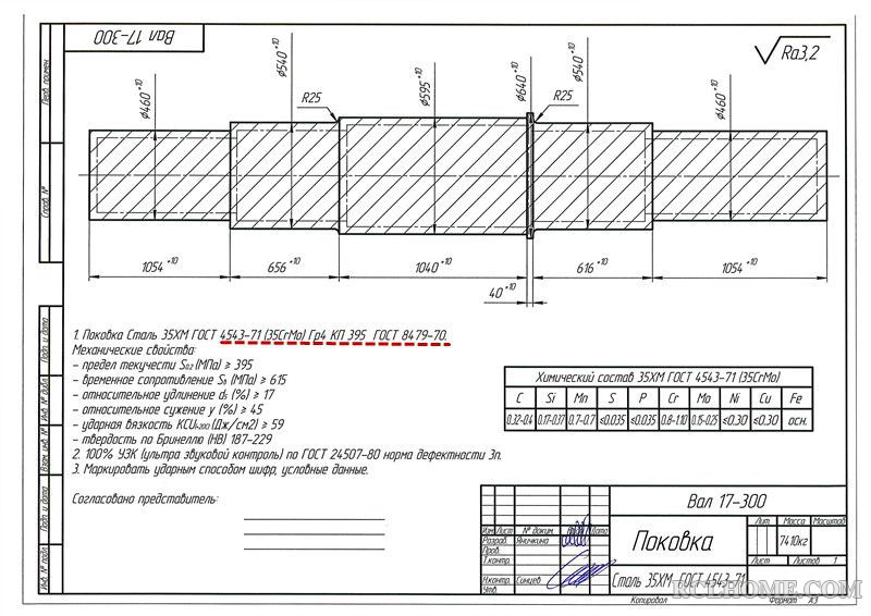

 楼主| 发表于 2017-5-11 15:53:08 | 显示全部楼层
这个是图纸有兴趣可以看看

发表于 2017-5-12 04:11:37 | 显示全部楼层
毛辉 发表于 2017-5-11 15:53
这个是图纸有兴趣可以看看
这图纸材质对应国内牌号35CrMo吧!!!!
发表于 2017-5-12 04:19:12 | 显示全部楼层
机械性能可以参照JB/T 6396 ,探伤可参考ASTM A388或者JB/T 4730

355
 楼主| 发表于 2017-5-12 13:03:33 | 显示全部楼层
是的,只是成品  性能有一点差别.
