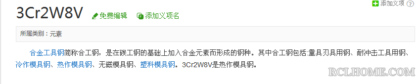

有兴趣的会员可琢磨一下截图中的内容。
 楼主| 发表于 2017-5-1 16:28:06 | 显示全部楼层
这是截图。

发表于 2017-5-1 16:42:47 | 显示全部楼层
按GB1299定义是对的,但是合金工具钢中摸具钢只是其中一部分。

发表于 2017-5-1 18:56:15 | 显示全部楼层
这个表述有问题啊,碳素工具钢一般都高碳钢,含碳量很高的。合金工具钢含碳量没有那么高的

 楼主| 发表于 2017-5-1 20:50:12 | 显示全部楼层
不锈钢哑铃 发表于 2017-5-1 18:56
这个表述有问题啊,碳素工具钢一般都高碳钢,含碳量很高的。合金工具钢含碳量没有那么高的 ...
Cr12、W18Cr4V呢?

发表于 2017-5-2 13:17:55 | 显示全部楼层
这分类的水平,实在是无语了。
钢的分类是有很多种情况的,
按用途分,可有高速钢、模具钢、结构钢、轴承钢、弹簧钢等
按碳含量分,低碳钢、中碳钢、高碳钢
按合金元素分,碳钢、合金钢
按共析点位置分,亚共析钢、共析钢、过共析钢
按。。。
按。。。
图中这种说法,就是相当于说中国有6种人,男人、女人、老人、汉人、满人、猎人。
