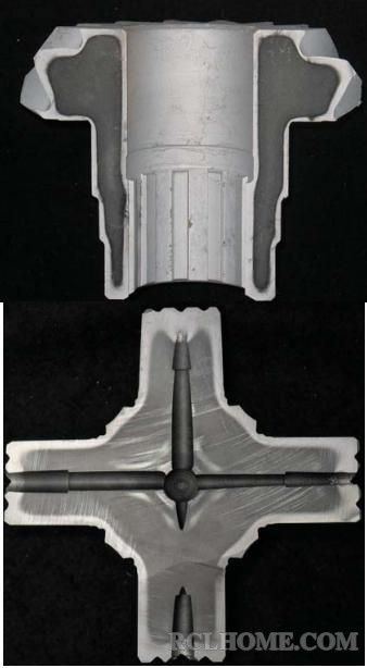

全轮廓感应淬火

这样的零件索性做渗碳淬火好了,简单多了。搞不懂为什么要做感应?

单件流精益生产   绿色环保   变形小   能源消耗   从这些方面考虑的    国外感应巨头掠夺渗碳是市场份额的策略

这个技术在做深硬化层的时候不像渗碳有IGO、晶粒粗大等问题,对材料淬透性没有渗碳要求高

成本呢,有没有考虑过这个关键问题?
发表于 2017-5-5 13:15:34 | 显示全部楼层
这好像万向节,做的不错,这个感应器设计的不错

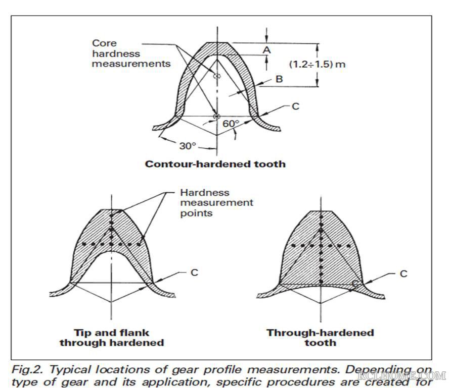

打个比方,在20年前齿轮的轮廓淬火就不是新鲜事物了,如下图三种硬化层,谁都知道是第一种好,可是第一种工艺的成本呢?有多少厂家在这20年里使用这种轮廓淬火技术了?

嗯   设备投资肯定很高的    您说的是齿面轮廓(局部表面感应淬火)吧    这个全轮廓(整个表面)的作法还是第一次看到呀

请问楼主是什么牌子的机床干的活?感应器晒晒

国外热处理会议上的文章   具体怎么做   得问问家里感应高手了

为什么非是感应淬火呢,还有一种叫电液加热的

老外搞的   概念性的东西吧   目的是冲击渗碳   电液的话第二图小通孔应该也会被淬火吧

用盐浴炉快速加热,做成这样很简单,无难度。
用感应,不会。
