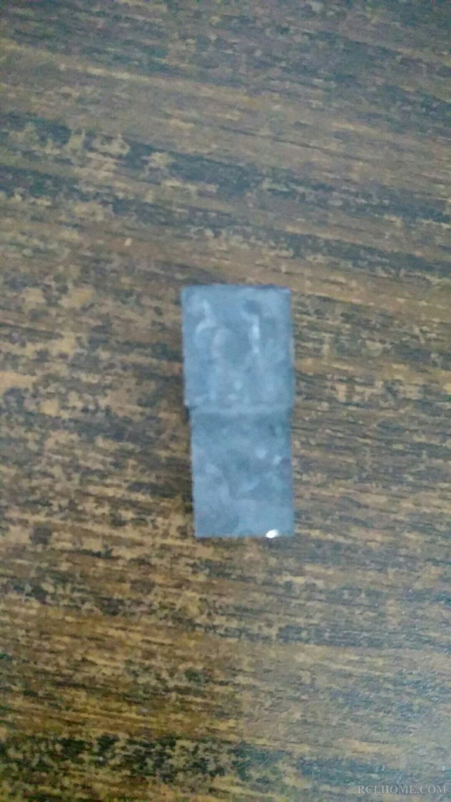

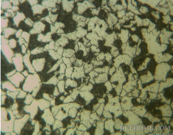

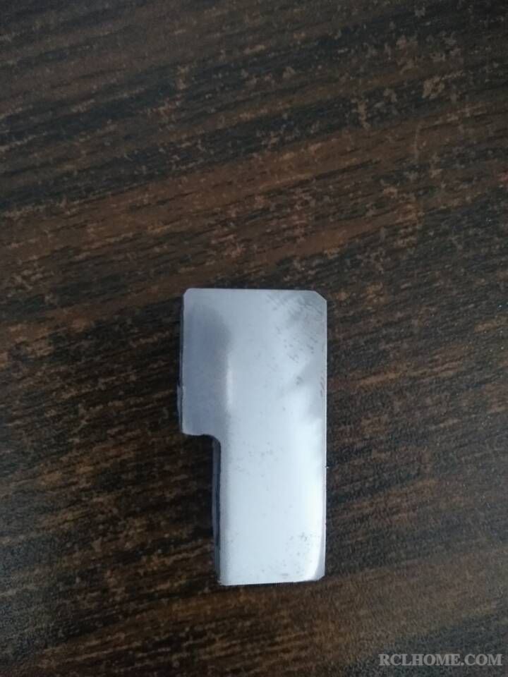

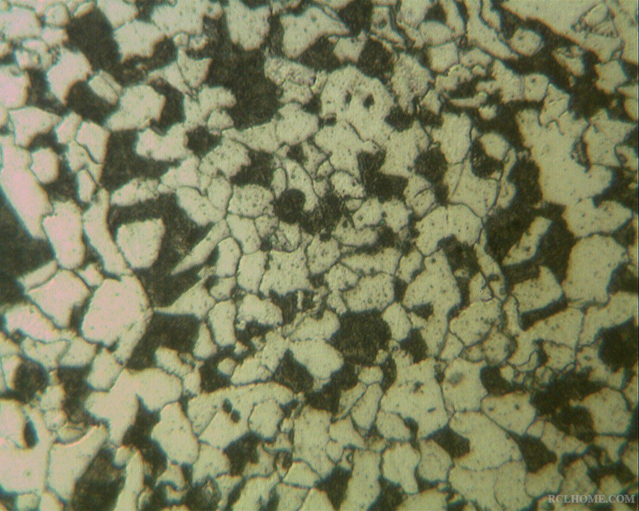

这个是16mncr5材料的是热出理的。出来的有一块是这样的。请高手帮忙指点一下这个金相图结果,
发表于 2017-5-5 14:27:26 | 显示全部楼层
最好再提供一张400或500倍的金相照片并说明做的是什么热处理以及技术要求。

 楼主| 发表于 2017-5-5 15:59:53 | 显示全部楼层
cnszgong 发表于 2017-5-5 14:27
最好再提供一张400或500倍的金相照片并说明做的是什么热处理以及技术要求。 ...
此工艺是等温正火:正火区1区920、930、930、930、930、回火570、网速180。此图像素400度
清淡 + 10
发表于 2017-5-5 16:01:29 | 显示全部楼层
有一块是这样的?意思和其他区域不同?把其他区域的金相传上来,还有说明件大小和取样位置。
发表于 2017-5-5 16:04:05 | 显示全部楼层
白色的是铁素体,但是灰色部分不太确认是不是珠光体,看不太清楚。如果有条件,建议在用小力值在灰色区域打一下硬度。

1楼和3楼图片,感觉完全不是一个试样上的。。。

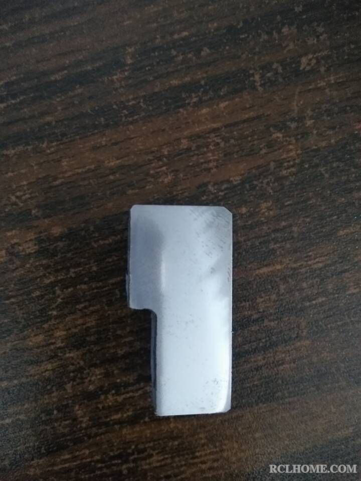

 楼主| 发表于 2017-5-5 16:08:00 | 显示全部楼层
清淡 发表于 2017-5-5 16:01
有一块是这样的?意思和其他区域不同?把其他区域的金相传上来,还有说明件大小和取样位置。 ...

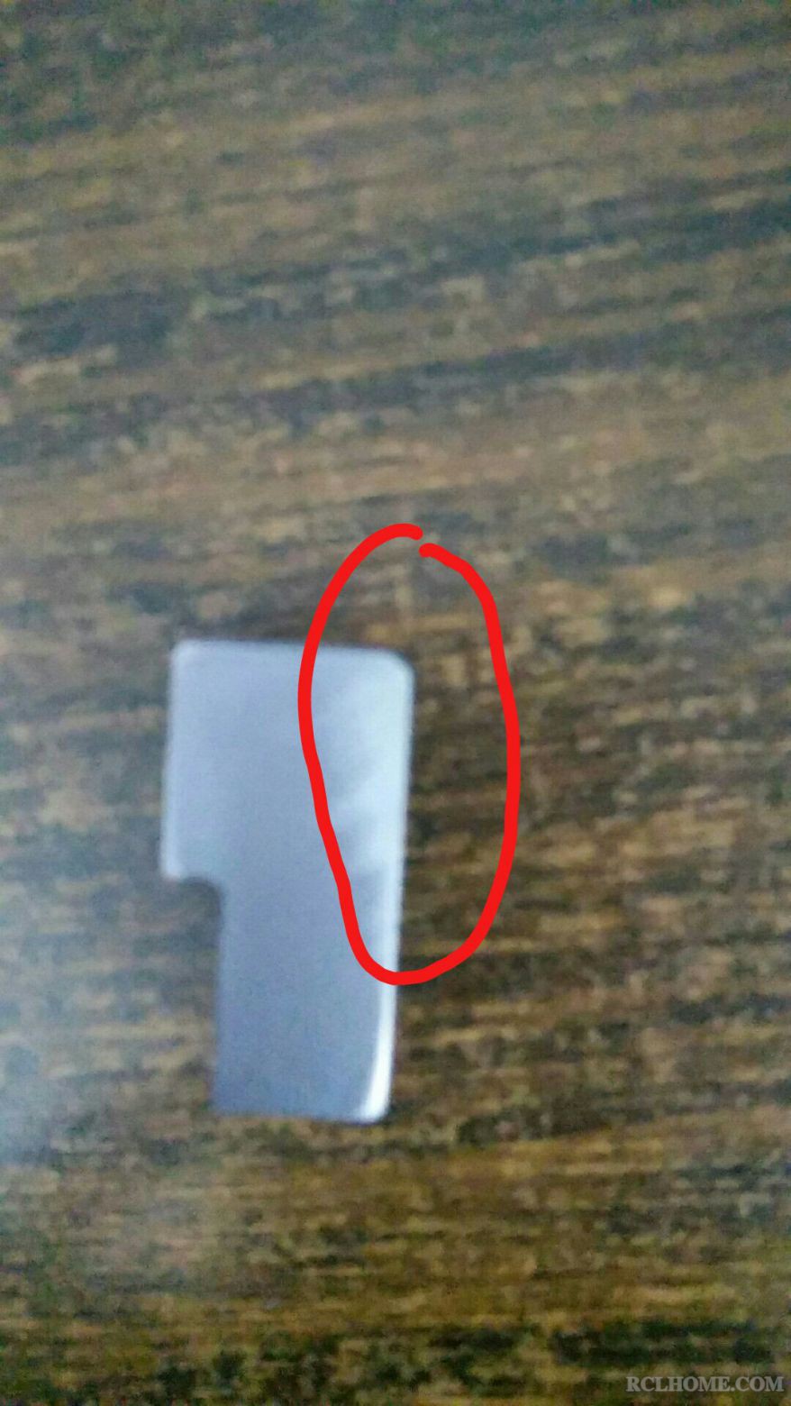

就我圈起来这块

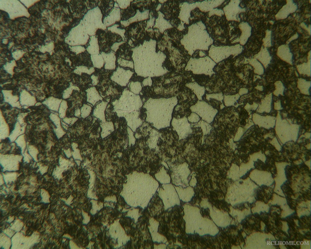

 楼主| 发表于 2017-5-5 16:10:48 | 显示全部楼层

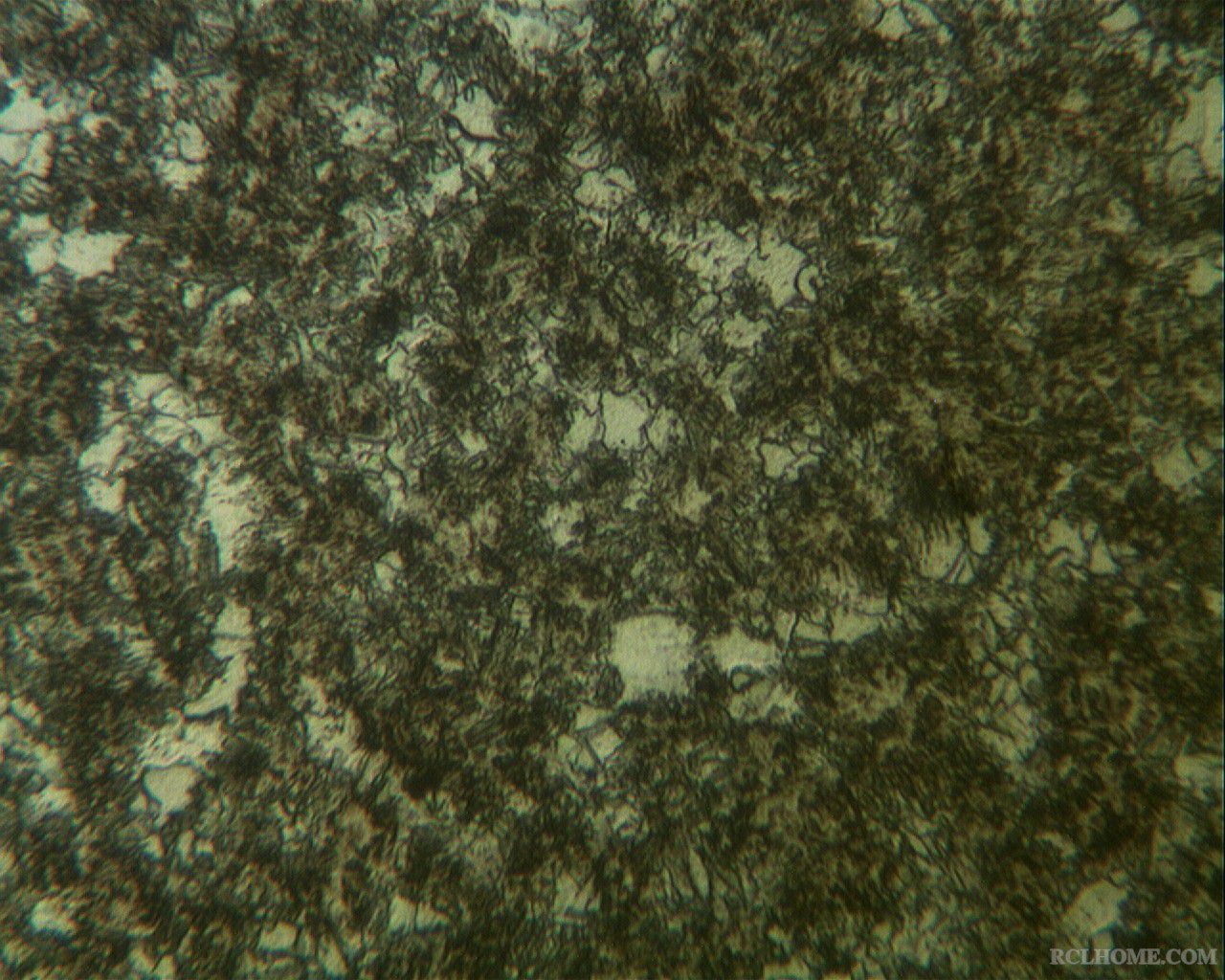

这个是400X的,其他区的金相图

是一个的,第一个是100X,第二个是400X

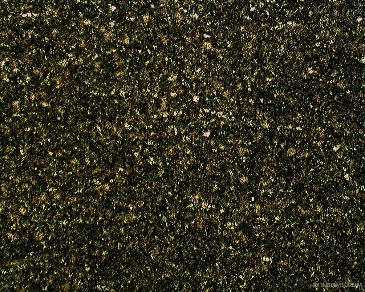

400X的重新传一张
400X重新传一张
400X重新传一张

有的说里面是魏氏。加球化。。。所以想让你们来看一下到底是什么?
发表于 2017-5-5 16:25:56 | 显示全部楼层

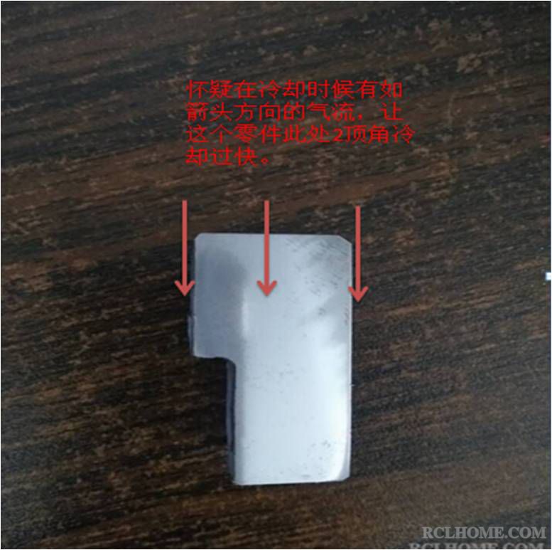

红圈圈出来的区域,有贝氏体和马氏体出现。
怀疑是冷却太快,或者在加热时有表面渗碳现象。
搬运工 + 20
发表于 2017-5-5 16:28:28 | 显示全部楼层
这个面试经过抛光腐蚀过以后的宏观照片吗?
签到天数: 14 天
101
353
353
 楼主| 发表于 2017-5-5 16:32:11 | 显示全部楼层
嗯嗯,就有点白色阴影那块,那金相怎么写呢?他要求的是P+F,带状、魏氏、晶粒度,我看了那图谱,不知是不是属于晶粒球化
签到天数: 14 天
101
353
353
 楼主| 发表于 2017-5-5 16:32:35 | 显示全部楼层
徽州女人 发表于 2017-5-5 16:32
嗯嗯,就有点白色阴影那块,那金相怎么写呢?他要求的是P+F,带状、魏氏、晶粒度,我看了那图谱,不知是不 ...
灰色,右上方

 楼主| 发表于 2017-5-5 16:35:06 | 显示全部楼层
一般的热处理都是等温正火,这个是正火后回火的,正火区是920、930、930、930、930、回火是570.网速是180
发表于 2017-5-5 17:20:02 | 显示全部楼层
930度保温后,再转移到下一个570度保温炉时,应该有个风冷过程,怀疑这个冷却没做好,局部冷得过快。,就这个零件而言,可能要判不合格。

他们说以前这个炉没出现过这个问题,还有为何一个炉里抽检不是每只都有这情况,是何因?

我想再问,那些应不是魏氏是吧?是贝氏体和马氏体对吧?
来自: 微社区
发表于 2017-5-6 07:27:26 | 显示全部楼层
非同一个视场,组织类型不同。

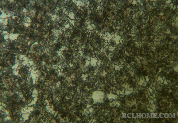

 楼主| 发表于 2017-5-21 14:00:39 | 显示全部楼层
这两天又发现了一个问题,也是这16mncr5的但是输入轴,我在砂轮上切割时切了有点烧掉了,发现表皮是黑的了,后来拿来磨抛光腐蚀发现了同这一个情况,像这金相图一样,但是之前是说过冷而造成的。可是这个应是过热也造成了。我想听听大家的说法。谢谢各位大神

发表于 2017-5-21 15:10:19 | 显示全部楼层
徽州女人 发表于 2017-5-21 14:03
这两天又发现了一个问题,也是这16mncr5的但是输入轴,我在砂轮上切割时切了有点烧掉了,发现表皮是黑的 ...
烧伤部位相当于加热再冷却,你说的过热部位可能全奥氏体化也可能部分奥氏体化。快冷后淬透性好的钢材会出现马氏体,有些钢材会出现贝氏体
砂轮切割后期要慢点要不很容易烧伤

发表于 2017-5-21 17:19:16 | 显示全部楼层
用砂轮切割也不一定发生奥氏体化,就看切割时温度能达到多少。即便重新奥氏体化,组织也要看金相样的冷却方式(水冷?空冷?)。个人认为,砂轮切割时试样温度应不会超过Ac1点,即试样组织是在原热处理状态的基础上的回火组织,回火温度不晓得。
