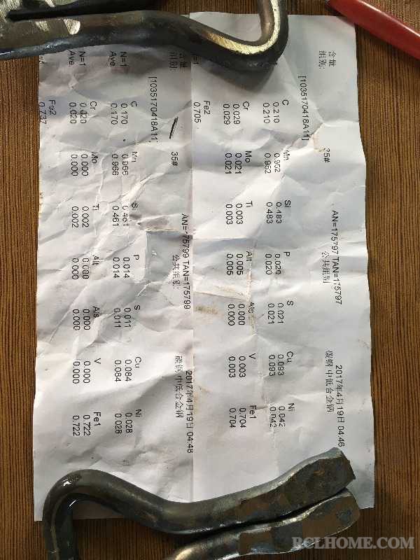

发表于 2017-5-5 20:26:21 来自手机 | 显示全部楼层 |阅读模式
图片中材料补碳能否提高强度
来自: 微社区

发表于 2017-5-5 21:14:32 | 显示全部楼层
可以提高,渗碳后,中温或高温回火

发表于 2017-5-6 07:35:26 | 显示全部楼层
对于低碳钢而言,碳或碳当量是影响强度最重要的因素,有时候采取各种冷却措施反倒不如提高碳含量或加入合金元素。

发表于 2017-5-6 09:56:38 | 显示全部楼层
看起来像是35# 实际C含量是0.20左右
如果想补碳使工件恢复 要根据脱碳深度来看

发表于 2017-5-6 10:59:20 来自手机 | 显示全部楼层
肯定可以
发表于 2017-5-6 13:00:51 | 显示全部楼层
搬运工 发表于 2017-5-5 21:48
为什么要中温或高温回火呢?
看这个产品应该是拉钩需要强度,低温回火肯定脆性大

发表于 2017-5-6 14:04:30 来自手机 | 显示全部楼层
用更合适的材料
发表于 2017-5-6 14:09:10 | 显示全部楼层
脆性大并不代表强度差啊。

发表于 2017-5-6 14:17:04 来自手机 | 显示全部楼层
渗碳可以提高强度,但看你要提高多少了。

发表于 2017-5-8 20:42:48 来自手机 | 显示全部楼层
表面强度提高了,总体强度肯定提高了。

发表于 2017-5-9 18:37:50 | 显示全部楼层
qibao9891 发表于 2017-5-7 12:25
为什么像35#而不是20Mn?
图片上面写的35# 有些不太清楚
