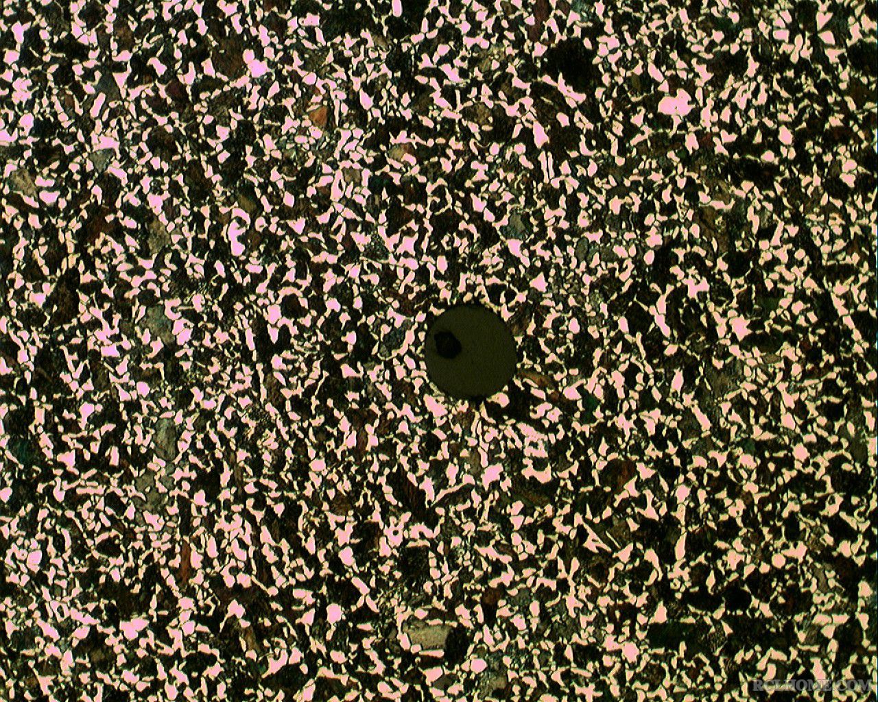

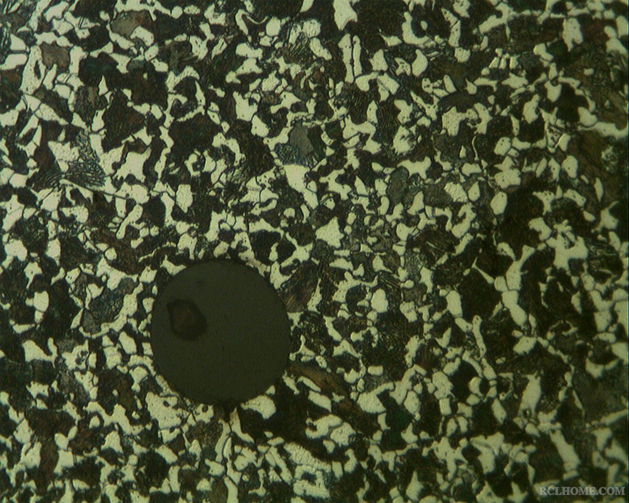

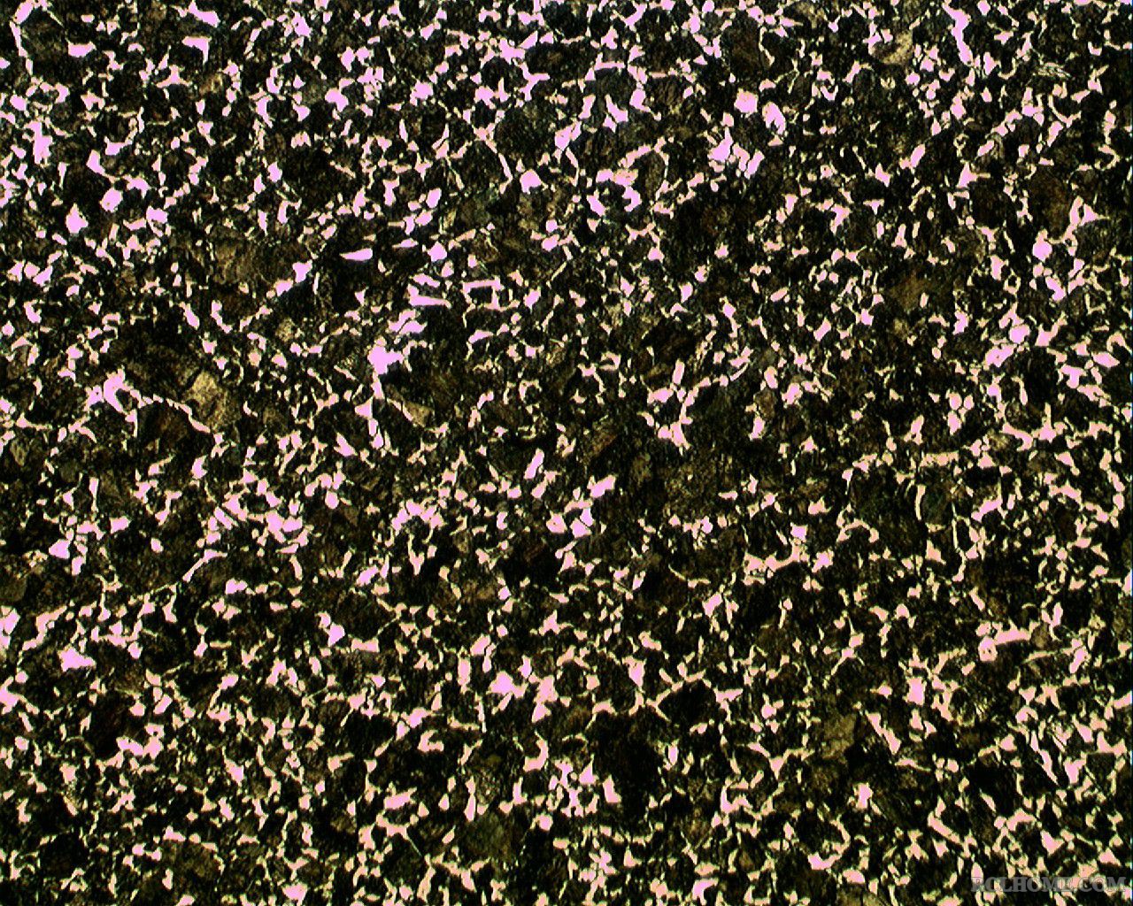

昨天在做45#齿轮环时又遇到了一个问题,试品上面有一圆点,貌似印章遮住了金相。多次磨腐蚀还是没去掉,想问这是一个什么物质

这么圆,感觉不像是材料内部的,外部带入的其他东西可能性大。

这个很难说 边缘平整  有没有取样的示意图

重抛,不腐蚀,再看一下这个地方

不是金属内部组织
发表于 2017-5-6 14:38:00 | 显示全部楼层
打过布氏硬度?压痕留在那里吧?呵呵
发表于 2017-5-6 15:43:03 | 显示全部楼层
是个石墨吧

打硬度的面不是在那块啊!都是头部

打硬度都在横面!不是截面!这是个齿轮环!我取件的跟打硬度的不是一个面

我磨了两次照出来都是这样!

 楼主| 发表于 2017-5-6 19:30:05 来自手机 | 显示全部楼层
那个料要么明我再去试一下!看到底是何东东!

有没有抛光态照片,不腐蚀。
发表于 2017-5-7 15:29:30 | 显示全部楼层
aaron01 发表于 2017-5-6 14:38
打过布氏硬度?压痕留在那里吧?呵呵
像。但是布氏硬度压痕,肉眼都能看出来吧?凹坑的话,楼主应该一下就看出来了吧。

清淡 发表于 2017-5-7 15:29
像。但是布氏硬度压痕,肉眼都能看出来吧?凹坑的话,楼主应该一下就看出来了吧。 ...
是的哦,打了布氏硬度压痕不是同一个面上。金相是截面,打硬度的是横面。
如果说刚好截取在那个点,出来的肯定是半圆形的,不是那样特圆的一个东西,看去像是在外面遮住了物质一样。
发表于 2017-5-8 08:38:32 | 显示全部楼层
应该是外带的

徽州女人 发表于 2017-5-8 07:46
如果说刚好截取在那个点,出来的肯定是半圆形的,不是那样特圆的一个东西,看去像是在外面遮住了物质一样 ...
抛光态的做了吗?
发表于 2017-5-8 14:00:44 | 显示全部楼层
很简单,你把现在的直径量一下,然后去重新磨,多磨一点,然后再上显微镜量一下直径,如果这个直径变化了,就说明是个球型的洞洞。
另外,清淡说的方法也可以鉴别的,直接看镶块表面有没有凹坑,或者你拍个镶块表面宏观照片上来。
外来物可能性不大,应该是个凹坑,什么外来物是那么规则的球型(圆形)啊?
发表于 2017-5-8 14:06:31 | 显示全部楼层
显微镜的成像原理是光线反射,这个圆形是黑色,那么意味着不能反射光线,这是凹坑特征,什么样的外来物是凹坑呢?
如果是凸起物,在抛光条件下应该能反射光线才对,不腐蚀条件看一下,如果是黑色圆形,只能是凹坑。

aaron01 发表于 2017-5-8 14:06
显微镜的成像原理是光线反射,这个圆形是黑色,那么意味着不能反射光线,这是凹坑特征,什么样的外来物是凹 ...
谢谢,给了一个完整的合理答案!

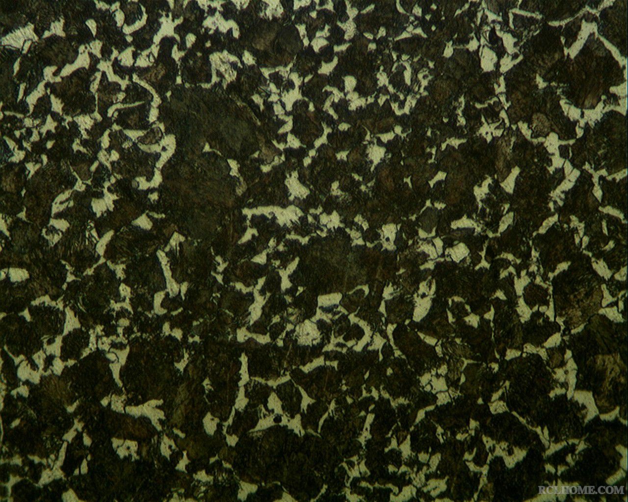

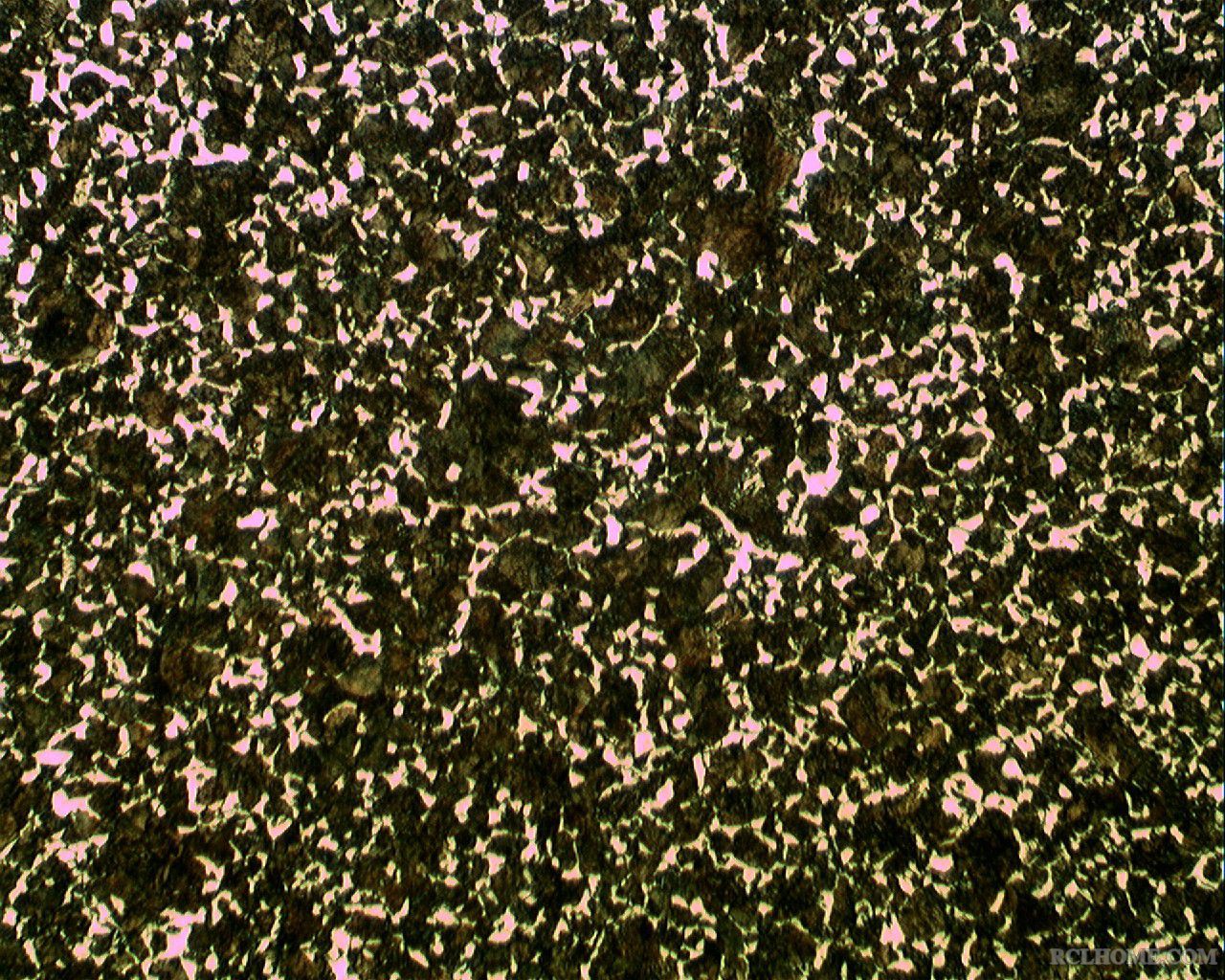

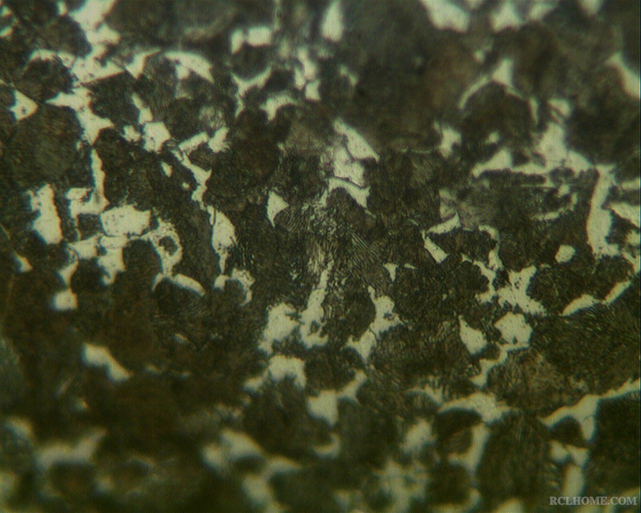

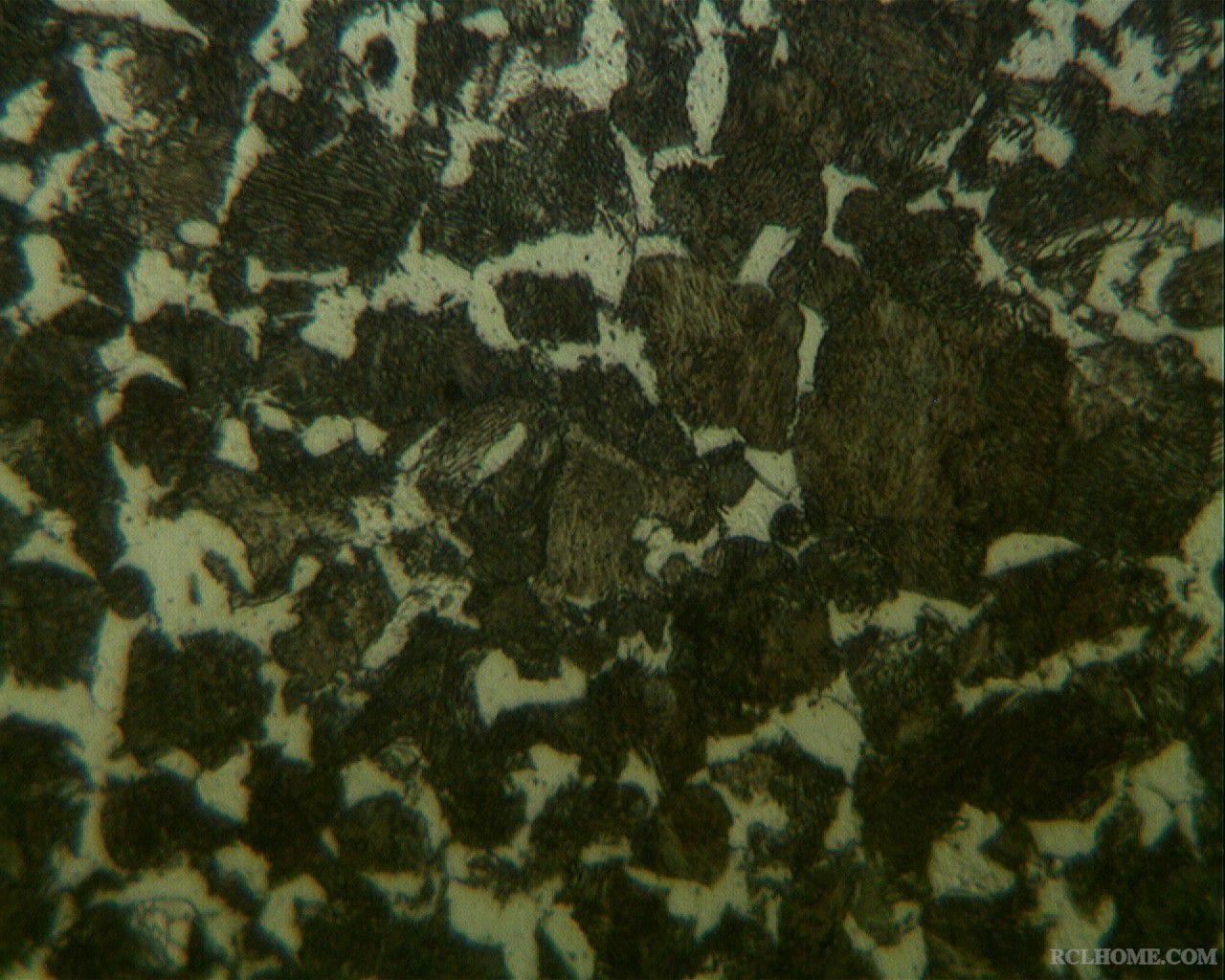

这是40cr的材料,支撑套,这个金相的晶粒度应该是几级,规定是5-8级,P+F小于等于2级。
