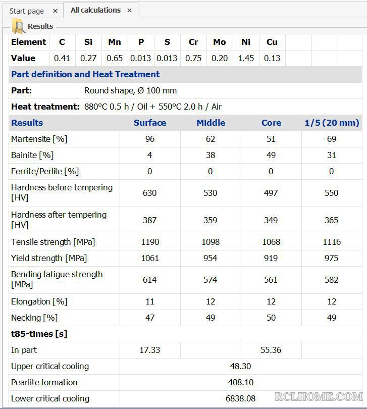

索默软件中提到的t85-time (t85-时间)是什么概念?

给个截图看看。

 楼主| 发表于 2017-5-9 19:06:54 | 显示全部楼层
请看所附的截屏。

有可能指临界冷却速度,单位秒(seconds)

t85-times 的意思,老夫以为是过冷奥氏体转变85%的时间:
t85中的t,系英国文transformation的首字母,即代表转变之意思,t85中的85系85%的意味,t85-times即转变了85%,还剩下15%所需要的时间,到底是什么转变了?,对于热处理来说,老夫想当然的以为应该是过冷奥氏体。下面来瞎说图表的意思:
in part 在零件上(直径100毫米的棒料):表面:过冷奥氏体转变85%的时间为17.33秒,心部:过冷奥氏体转变85%的时间为55.36秒(条件:880度加热,保温半个小时,油冷)
上临界冷速条件下(临界淬火冷速),过冷奥氏体转变85%的时间,或者说85%的过冷奥氏体发生马氏体转变需要的时间是48.30秒,或者说,如果室温是20度,加热温度是880度,那么临界冷速为(880-20)÷48.30=17.80538302277433℃/s,即每秒约18度降温。
珠光体形成的时间(有85%的过冷奥氏体转变为85%的珠光体时间):408.10秒,折合六分钟多点,七分钟不到,
下临界冷速条件下,过冷奥氏体转变85%的时间需要6838.08秒。或者说,如果冷却到室温是20度,加热温度是880度,那么临界冷速为(880-20)÷6838.08=0.1257662969722495℃/s,即每秒约0.12度降温,大约10秒降一度,故需要113.968分钟,近两个小时。

之家确实大有高人。我觉得解释的很到位。多谢二位!还有一个问题,为什么索默软件要给出这些数据?对编制热处理工艺有帮助吗?我们平时好象没用到这些数据!
