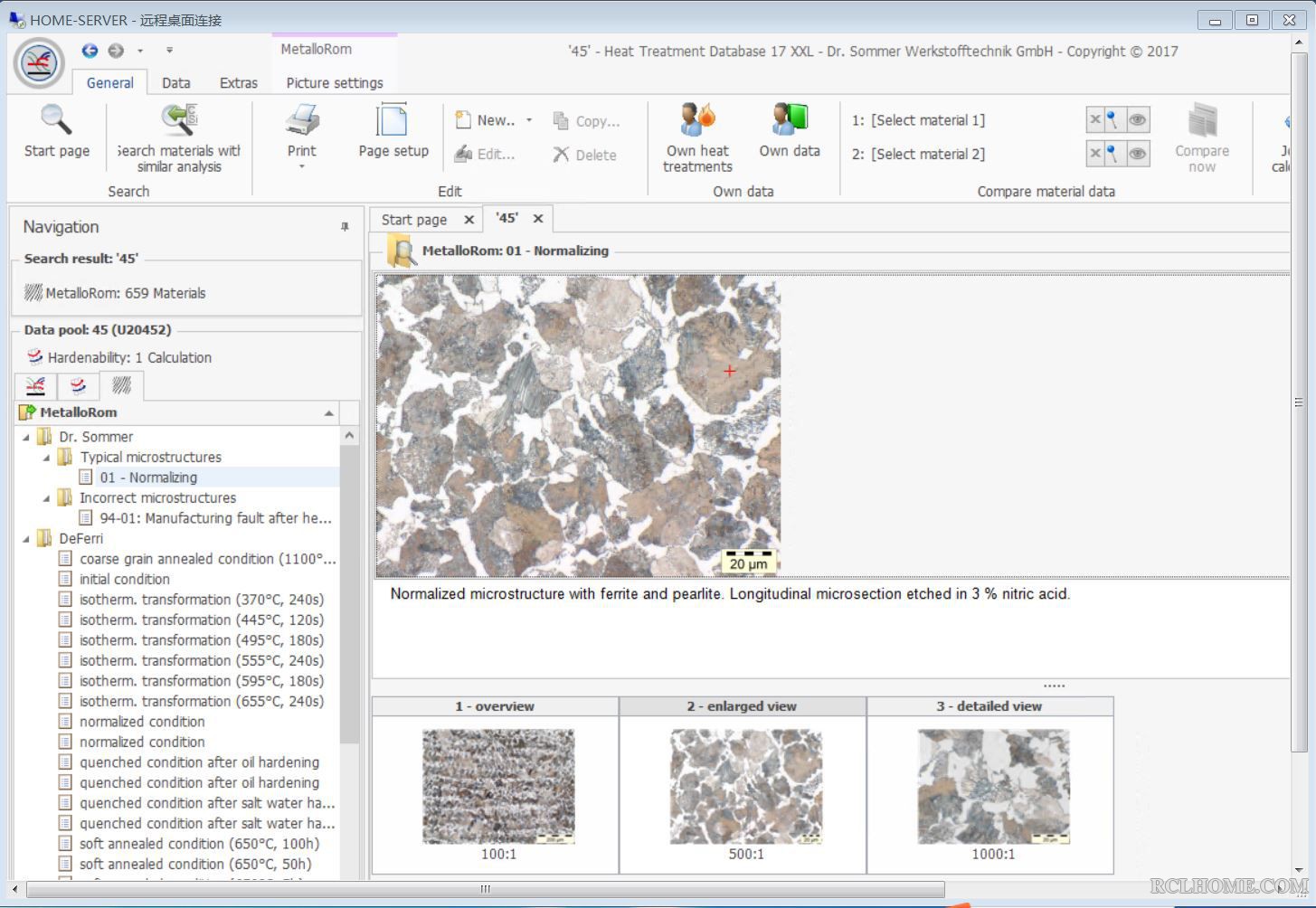

有经验的师傅看看这几张图片与显微镜下看到的一样吗?

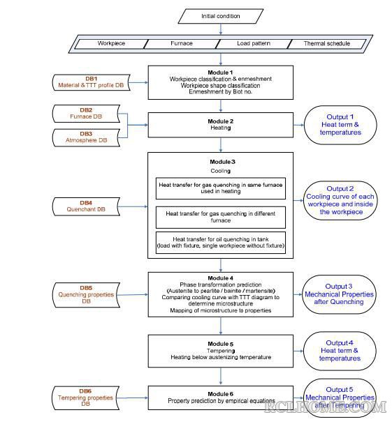

金相不错的呀   你这款软件理论性很强   看看下面的这款工业化的软件有没有
签到天数: 377 天
82
855
4088
4088
 楼主| 发表于 2017-5-11 16:30:06 | 显示全部楼层
这是美国CHTE的软件,内容和方向不太一样。

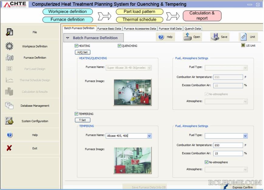

发表于 2017-5-11 16:51:06 | 显示全部楼层
楼主的金相分析软件是索默的软件吧

 楼主| 发表于 2017-5-11 19:22:49 | 显示全部楼层
Surface 的炉子也很好。
签到天数: 377 天
82
855
4088
4088
 楼主| 发表于 2017-5-11 19:23:30 | 显示全部楼层
是索默的软件。

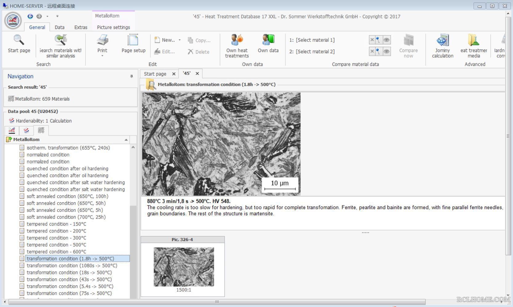

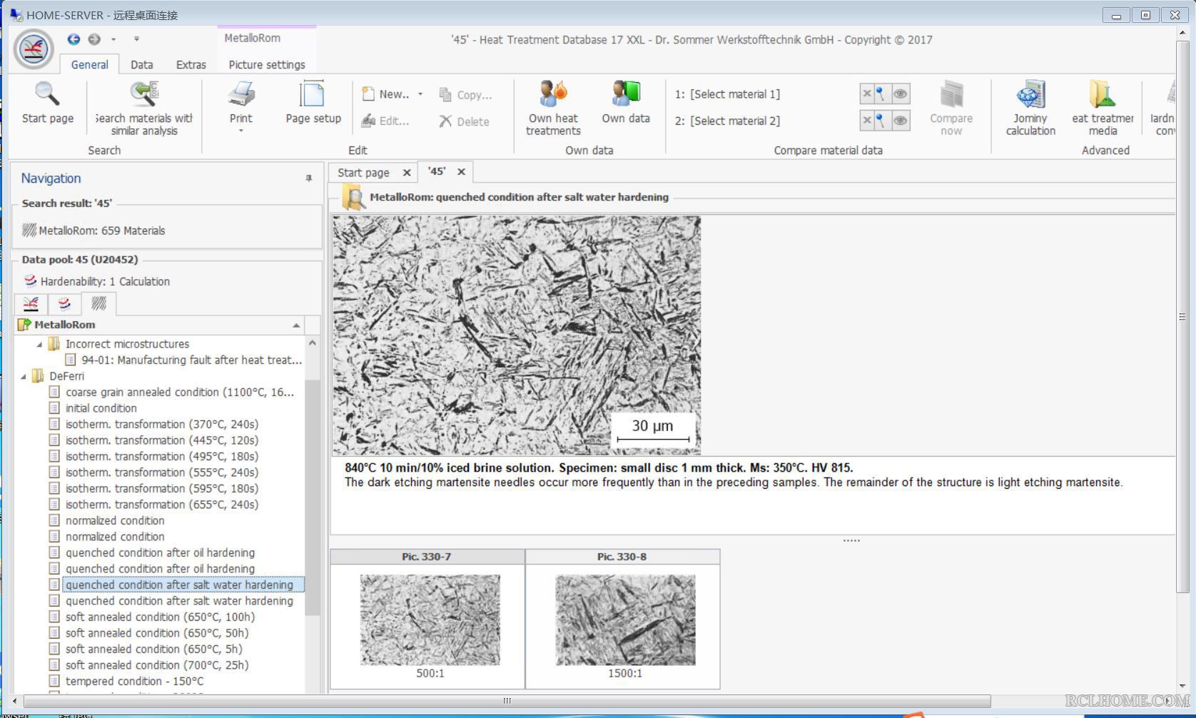

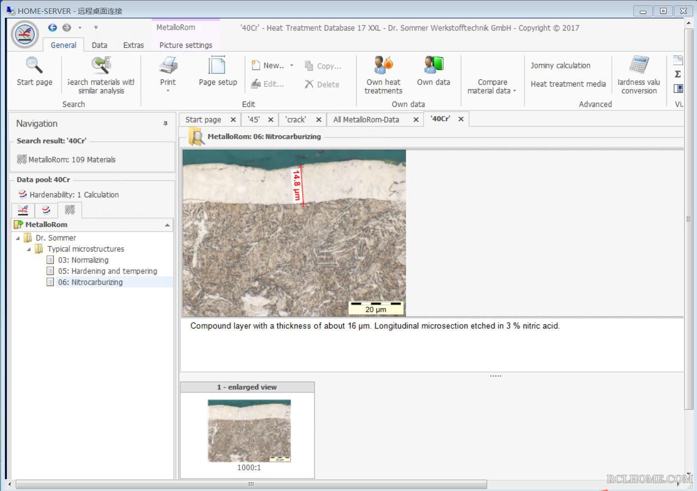

发表于 2017-5-11 21:29:28 来自手机 | 显示全部楼层
楼主模拟的什么材料的金相?用索默做的吗?
签到天数: 377 天
82
855
4088
4088
 楼主| 发表于 2017-5-11 22:18:09 | 显示全部楼层
是索默参考金相图库中的45钢和40Cr。
