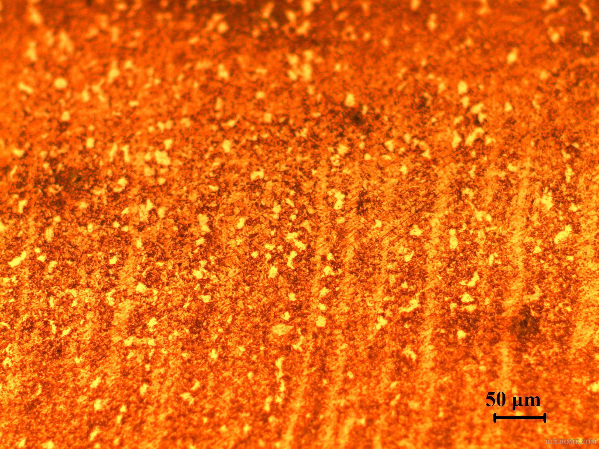

材料为调质态42crmo钢,直径30mm棒材,这个金相组织应该怎么分析呢?

发表于 2017-5-16 11:06:05 | 显示全部楼层
只能看到带状组织

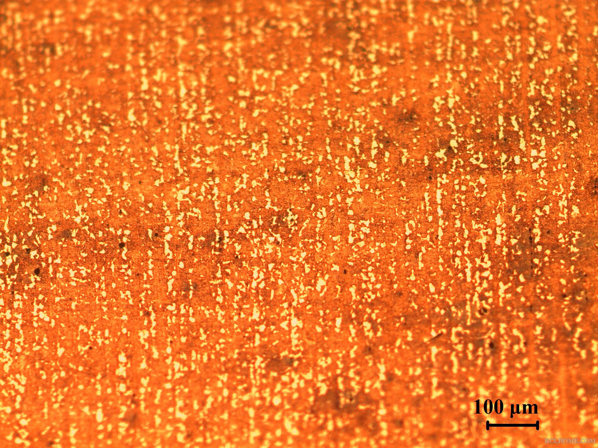

 楼主| 发表于 2017-5-16 11:15:03 | 显示全部楼层
那这张图呢

发表于 2017-5-16 11:27:40 | 显示全部楼层
有未溶铁素体存在,淬火加热温度低了吧
发表于 2017-5-16 12:02:29 | 显示全部楼层
用粗砂纸磨,可能线切割产生的

发表于 2017-5-16 20:23:10 来自手机 | 显示全部楼层
带状组织应该是棒材挤压或拉拔时形成的。但42CrMo调质态组织是回火索氏体啊,怎么会有这么多的铁素体?材料弄混、淬火温度太低、回火温度过高都是可能因素,优先做个光谱,之后再分析工艺方面的问题吧。

发表于 2017-5-16 20:41:18 | 显示全部楼层
芯部组织吗?带状2级左右,原材料有点问题,但是问题不大。

发表于 2017-11-20 16:03:44 | 显示全部楼层
白的是未溶铁素体,淬火加热不足,排除冷却的原因,可以在调质之前进行预先热处理。
发表于 2017-11-20 16:11:41 | 显示全部楼层
根本不是调质态的。。。

发表于 2017-11-20 21:28:25 | 显示全部楼层
把亮度和对比度调整一下试试

发表于 2018-6-5 16:02:34 | 显示全部楼层
未熔铁素体+回火索氏体。未熔铁素体数量也太多了点吧,硬度强度各方面的能达标?

发表于 2018-7-3 11:12:20 | 显示全部楼层
未熔铁素体+回火索氏体,明显加热温度偏低,时间偏短,建议查下加热电阻元器件、温控系统,另外调整下工艺

发表于 2018-8-14 20:24:32 | 显示全部楼层
传说中的假调质。。。
