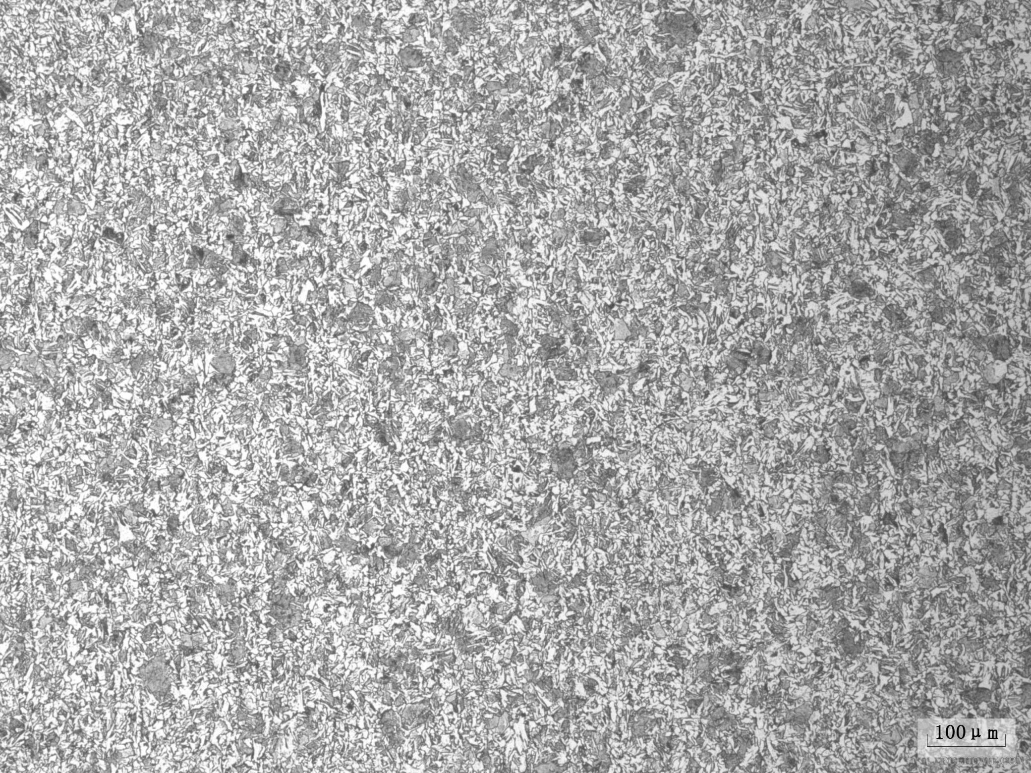

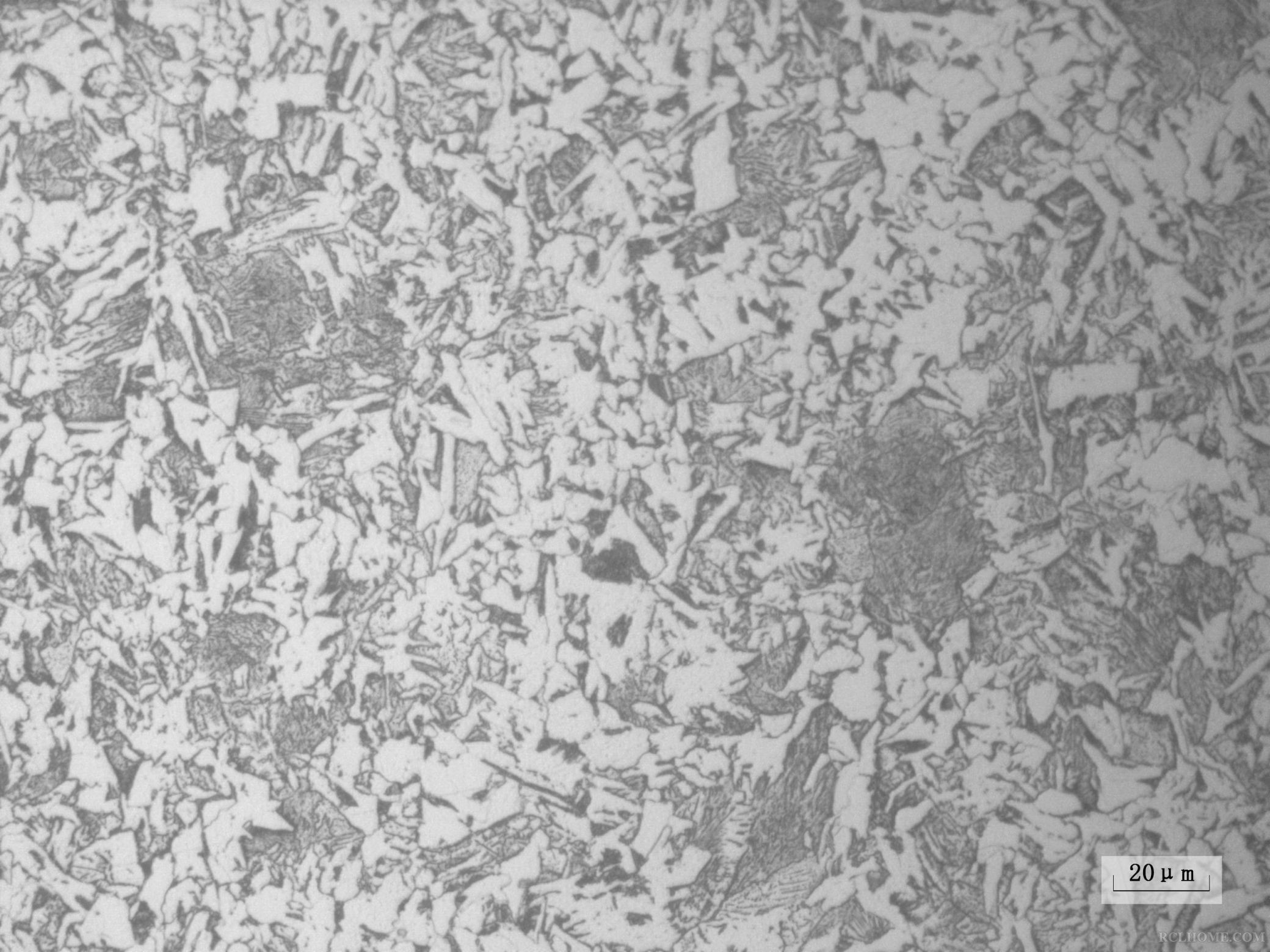

4%硝酸酒精溶液腐蚀,正火后室温组织,Q345C
 楼主| 发表于 2017-5-16 12:02:57 | 显示全部楼层
最近我们公司生产的钢种出现这种组织,想确定一下这是什么,是有什么原因引起的,热轧尾部取样

发表于 2017-5-19 17:31:21 来自手机 | 显示全部楼层
冷却太快,粒贝氏体。

发表于 2017-5-20 03:30:48 | 显示全部楼层
请问显微硬度多少?没有看到贝氏体。
