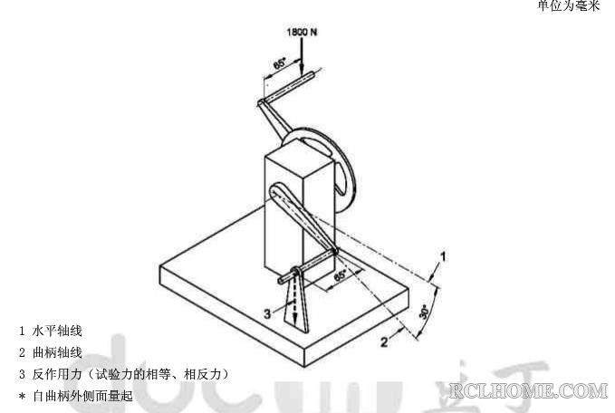

比如自行车中轴: 360截图20170415183721421.jpg

发表于 2017-5-23 15:11:50 | 显示全部楼层
cnszgong 发表于 2017-5-23 12:35
对于尺寸小于或等于临界直径(但大的不很多)的工件,也可以直接将零件做性能检测的。
比如自行车中轴: ...
对于小零件,直接用零件做检验,也是一个取样标准。
