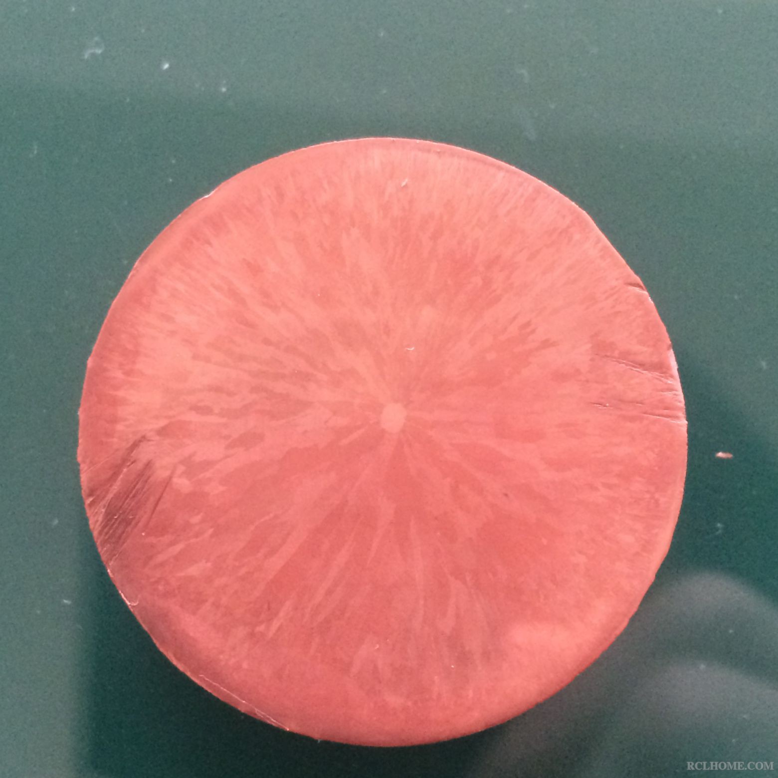

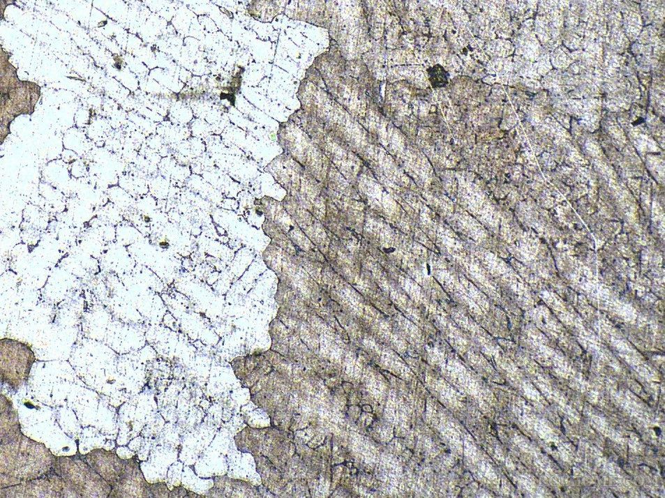

求各位大哥大姐指点,两种不一样的颜色是什么原因?

这个什么材料啊?第一张咋一看胡萝卜,第二张像是马氏体和奥氏体,网状晶界,需要进一步讨论!

这是Cu-Cr-Zr合金的铸态组织。

第一张是我们宏观的材料的颜色,第二张给我们显微镜参数设置有关,如白平衡等。还是楼主想问第二张里的晶粒颜色不一样的原因?若是后者学金属材料的应该都知道。

知道咋回事了,晶粒方向不一样导致的颜色不一致
