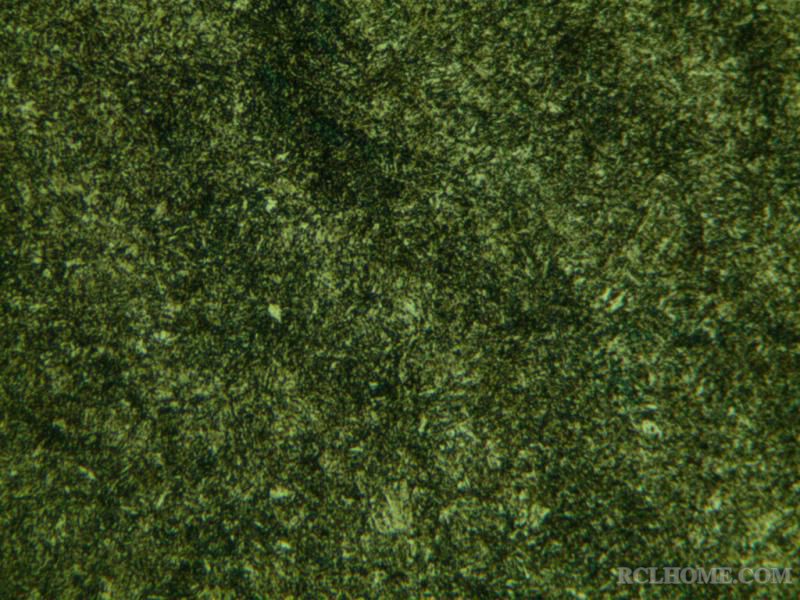

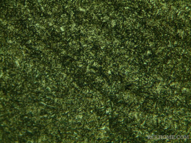

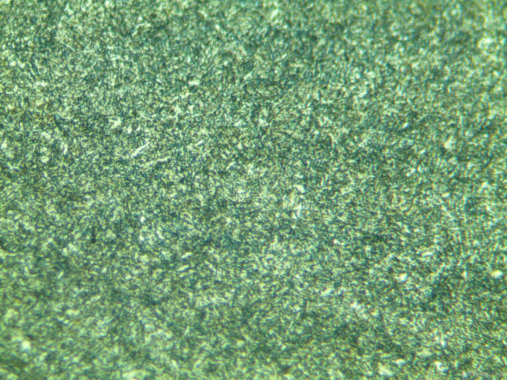

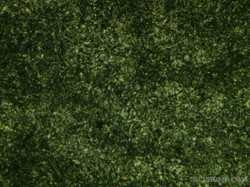

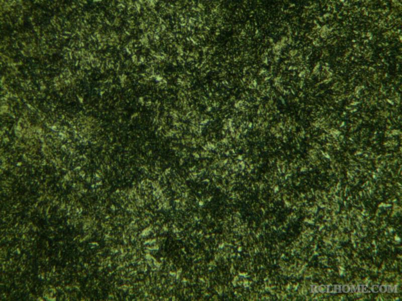

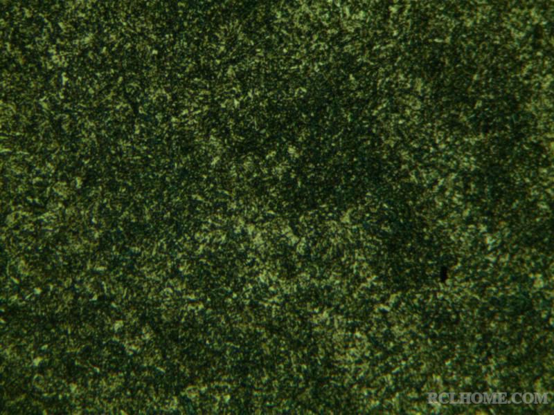

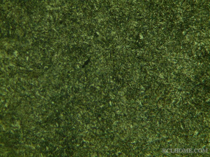

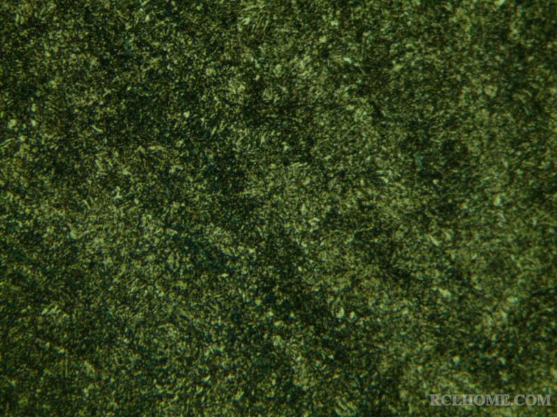

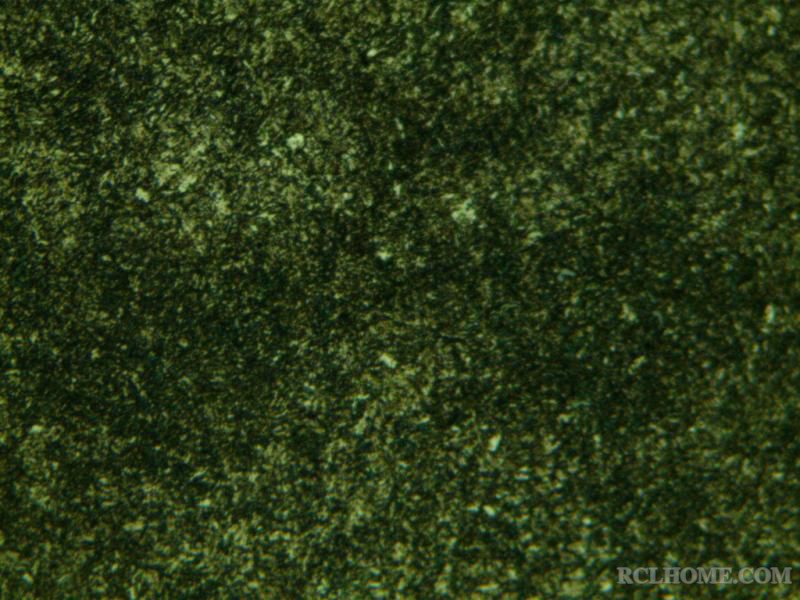

这是一个42CMS4+HL材料调制的齿圈。调质(淬火+高温回火(回火时间在1.5小时)后硬度不均,它的要求是(251-299)可是客户抽检四件,发现有两件的硬度有的是321.有的是302。是什么原因呢?顺便麻烦大神给看一下这金相图应达到了几级?(注这些图片都是500X)

多少倍数

 楼主| 发表于 2017-5-24 10:45:49 | 显示全部楼层
500x像素

发表于 2017-5-25 09:47:12 来自手机 | 显示全部楼层
回火温度太高,回火时间不够。

回火时间在1.5小时——是关键原因之一。

发表于 2017-5-25 14:54:54 | 显示全部楼层

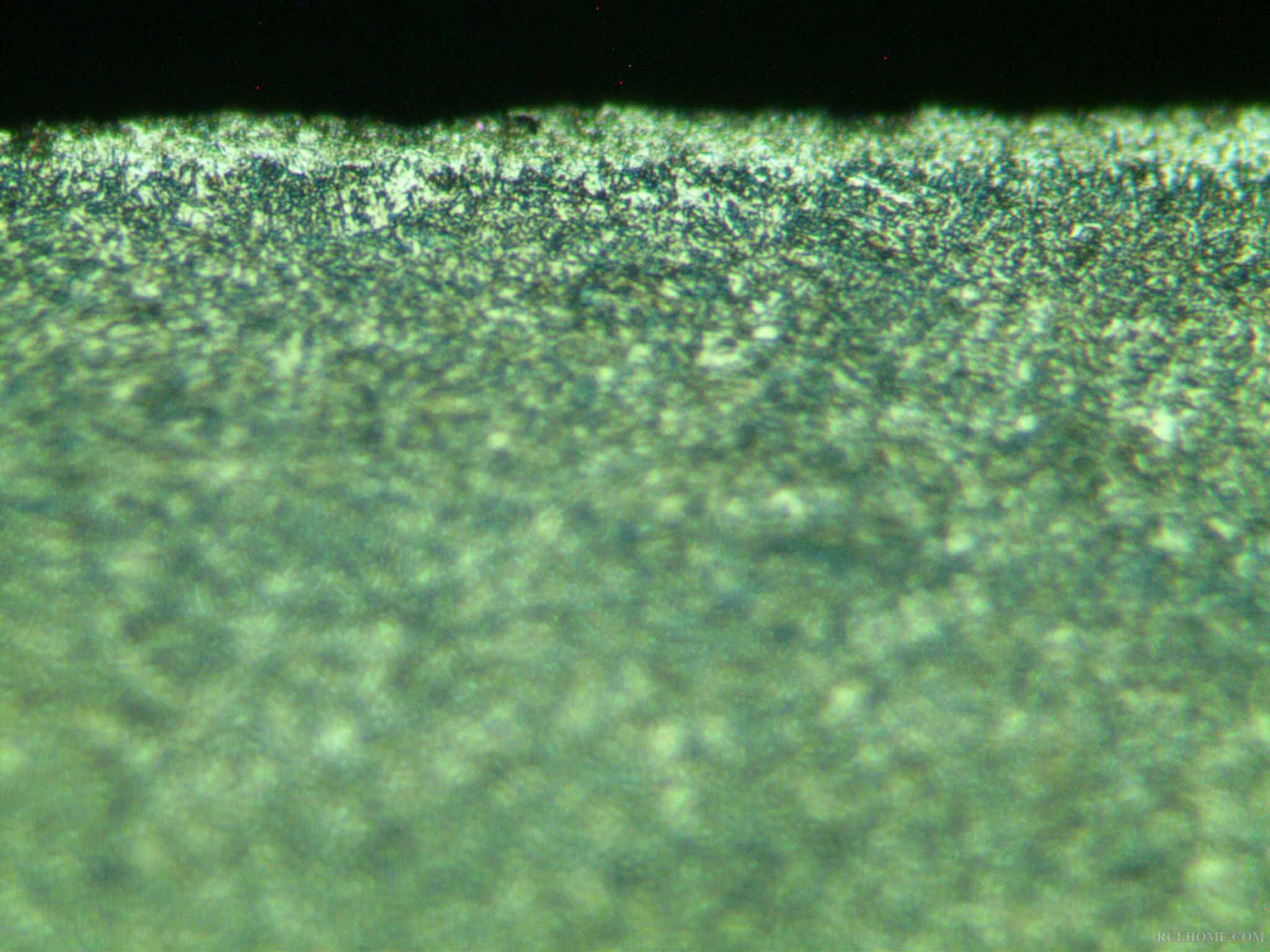

给张表面的照片,看看有没有表面渗碳情况。

 楼主| 发表于 2017-5-26 14:37:07 | 显示全部楼层
这次我们又来抽检了一下硬度在276-282之间。。。因这个产品是给德国一客户的。。

 楼主| 发表于 2017-5-26 14:42:36 | 显示全部楼层
这些都是用500X倍

 楼主| 发表于 2017-5-27 08:05:14 | 显示全部楼层

发表于 2017-5-27 14:07:32 | 显示全部楼层
徽州女人 发表于 2017-5-27 08:05
一般的控制在什么时间呢?
一般回火起码到温后保温2小时,有效厚度厚点的话,每增加25毫米厚度再加1小时。
