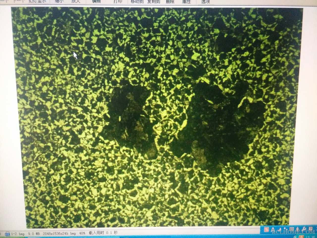

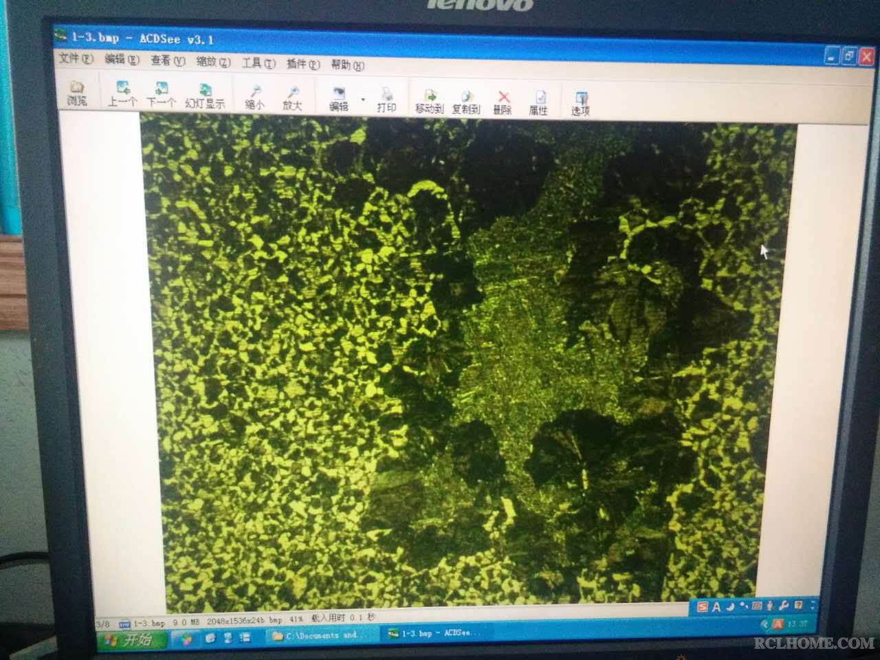

大家帮忙看一下,圆盘类零件锻坯正火态,奥氏体化后直接拉出来吹风冷。靠近内孔处位置的晶粒较为粗大,黑色组织是什么?原因可能是?

可能是成分不均、合金偏析。

多数情况下可能是在哪一道工序产生?正火应该不可能。原材料?锻造?

当中是一个大的珠光体晶粒。

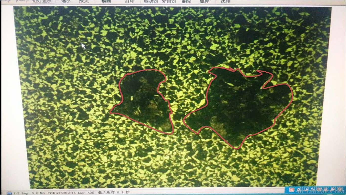

严工,在另外一个关于混晶的帖子中我也问过,这个晶粒到底怎么看?为什么我看起来觉得是好几个晶粒组成了这一块块的黑色区域?又或者严工指的仅仅是图一中间灰色的那一片?

如下图,就是2个珠光体大晶粒。
如果你要证实也很简单,按照晶粒度检测标准,将其淬火后回火,用苦味酸腐蚀出原奥氏体晶界来就可以看到了。

感觉时混晶。
发表于 2017-6-8 08:11:14 | 显示全部楼层
我感觉是材料成分有问题
发表于 2017-6-8 11:01:46 | 显示全部楼层
貌似是一个空洞

两块珠光体,大黑团絮,同问形成机理

材料?正火温度多少?

30Cr,正火温度900-950都用过,一样
