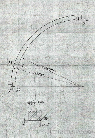

发表于 2017-6-5 17:07:17 | 显示全部楼层 |阅读模式
材料 35Crmo   主要是硬度302-390HB  锻件看看谁有没有好的方法

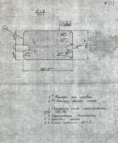

技术要求 硬度要求

哇塞,手绘的图纸啊,很久没看到这样的图了。
里面的字体看不懂,是不是英语啊。。。
如果单单是硬度要求,淬火加回火就可以了啊,正火也有可能做到这个硬度,不过组织和性能不如淬火回火的好。

化学成份
C0.32-0.4 Si0.17-0.37 Mn0.4-0.7 P/S≤0.035 Cr0.8-1.1 Mo0.15-0.25
Ni≤0.3 Cu≤0.3
机械性能
抗拉强度≥615MPa,
屈服强度 ≥395MPa,
延伸率A≥17%,
断缩率Z≥45%,
冲击攻AKu≥40J,
表面硬度:302-390HB

170的臂厚,正火达到有点难。

70*120的截面,35CrMo材料应该没问题呀。

外径近4米,调质的话形状都变到姥姥家了。表面淬火应该也可以的,但没见过这么大设备。

先不提别的,这个尺寸至少需要直径6米的炉子才放得进去,先找这样的大炉子吧。

这技术条件矛盾啊

不用吧,图上这一块,2米*4米的炉子就能搞定了。
是的,我算错了尺寸。

楼主这个工件不是整环,是一个四分之一圆环吧。

这个技术条件确实矛盾,主要是硬度对应的性能
