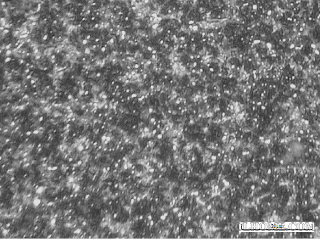

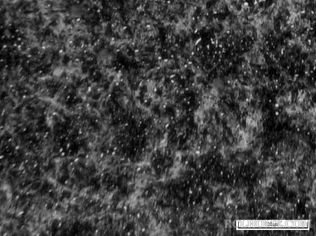

问个位高工,这两张金相组织哪张好,等级该评几级,为什么第一张碳化物这么少?
清淡 + 10
发表于 2017-6-15 16:46:21 | 显示全部楼层
碳化物的多少和你加热温度和保温时间有关。时间一定,温度越高,碳化物越少,碳化物大量溶解在奥氏体里。

发表于 2017-6-23 16:16:27 | 显示全部楼层
第二张看不清楚,第一张还行,但残奥偏多,可评3级
发表于 2017-6-24 06:46:01 | 显示全部楼层
是球化退火组识吧。

发表于 2017-7-6 01:32:01 来自手机 | 显示全部楼层
个人感觉第二张好点,能评3级,第一张有点像没回火
