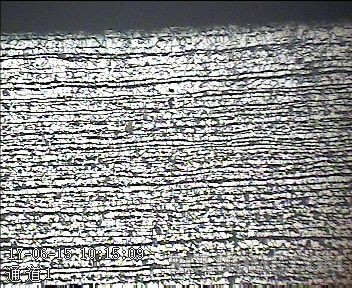

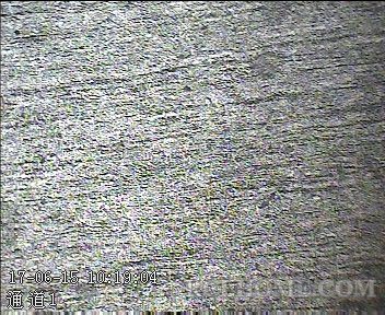

求各位大虾组织评级和晶粒度评级,两份图来自不同厂家的管料
100倍边上
100倍边上
100倍芯部
100倍芯部
100倍边上
100倍边上
100倍芯部
100倍芯部

下面两张是经过冷挤压后未退火的吧?

下面?上面?
上面条状不是更明显吗?

是什么材料的,上面两张带状3-4级。

20CrMnTiH,3~4级超标了吗?

求教出现这种明显的带状组织对产品本身有影响吗

有些标准是规定3级以下可以用。地板判了3-4级。
要不要用,就看你自已啦。
