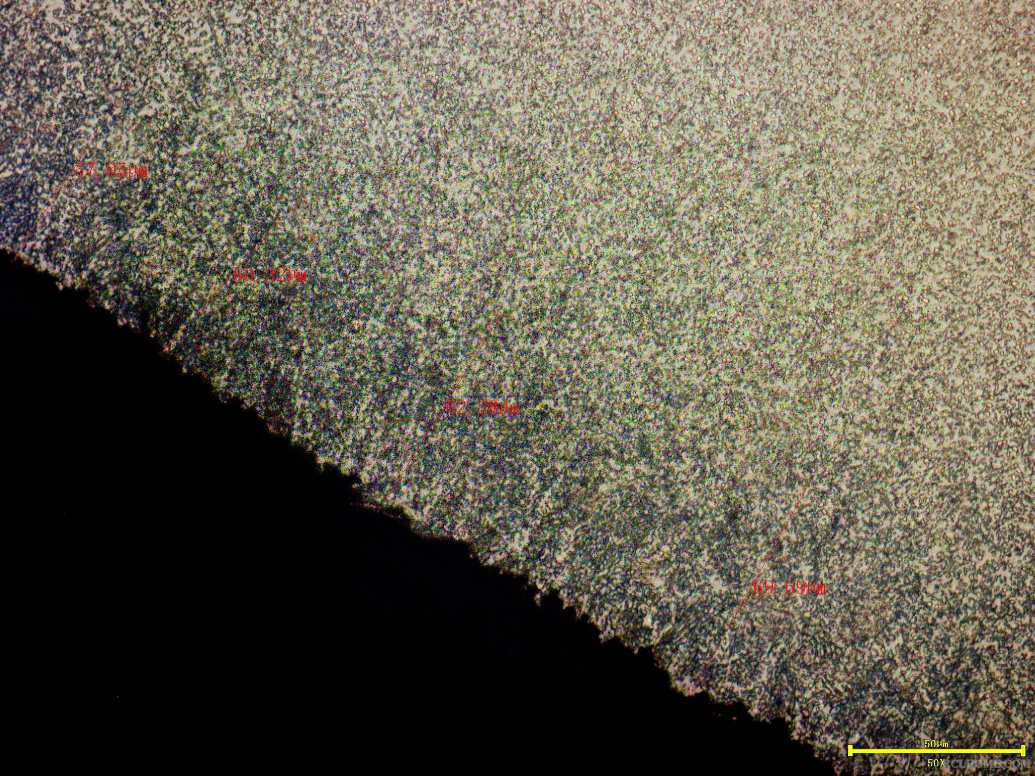

帮忙看下我的脱贫碳层量的对不对
签到天数: 164 天
43
348
1605
1605
发表于 2017-6-19 15:35:24 | 显示全部楼层 |阅读模式
经过几次重复腐蚀 表面都这么黑。确认是贫碳
签到天数: 369 天
462
2767
2767
发表于 2017-6-19 17:27:38 | 显示全部楼层
个人认为是腐蚀的原因造成这么黑,如果想知道贫碳多少我认为使用硬度打梯度的方法可以确认其深度。仅供参考。
签到天数: 164 天
43
348
1605
1605
 楼主| 发表于 2017-6-19 19:16:05 | 显示全部楼层
天涯海阁 发表于 2017-6-19 17:27
个人认为是腐蚀的原因造成这么黑,如果想知道贫碳多少我认为使用硬度打梯度的方法可以确认其深度。仅供参考 ...
这肯定不是腐蚀的原因 没看见有片状珠光体吗
签到天数: 164 天
43
348
1605
1605
 楼主| 发表于 2017-6-19 19:17:59 | 显示全部楼层
签到天数: 3139 天
3877
27665
发表于 2017-6-25 16:39:27 | 显示全部楼层
什么材料?什么工艺处理到什么状态的,需要根据片状珠光体判定脱贫碳?
签到天数: 3139 天
3877
27665
发表于 2017-6-25 16:39:54 | 显示全部楼层
签到天数: 164 天
43
348
1605
1605
 楼主| 发表于 2017-6-26 10:45:10 | 显示全部楼层
高碳铬轴承钢
签到天数: 121 天
206
1031
1031
发表于 2017-6-26 15:44:11 来自手机 | 显示全部楼层
表面出现片状珠光体,是过热组织。图片中只有表面有片状组织而芯部没有,可以判定是脱碳了。
