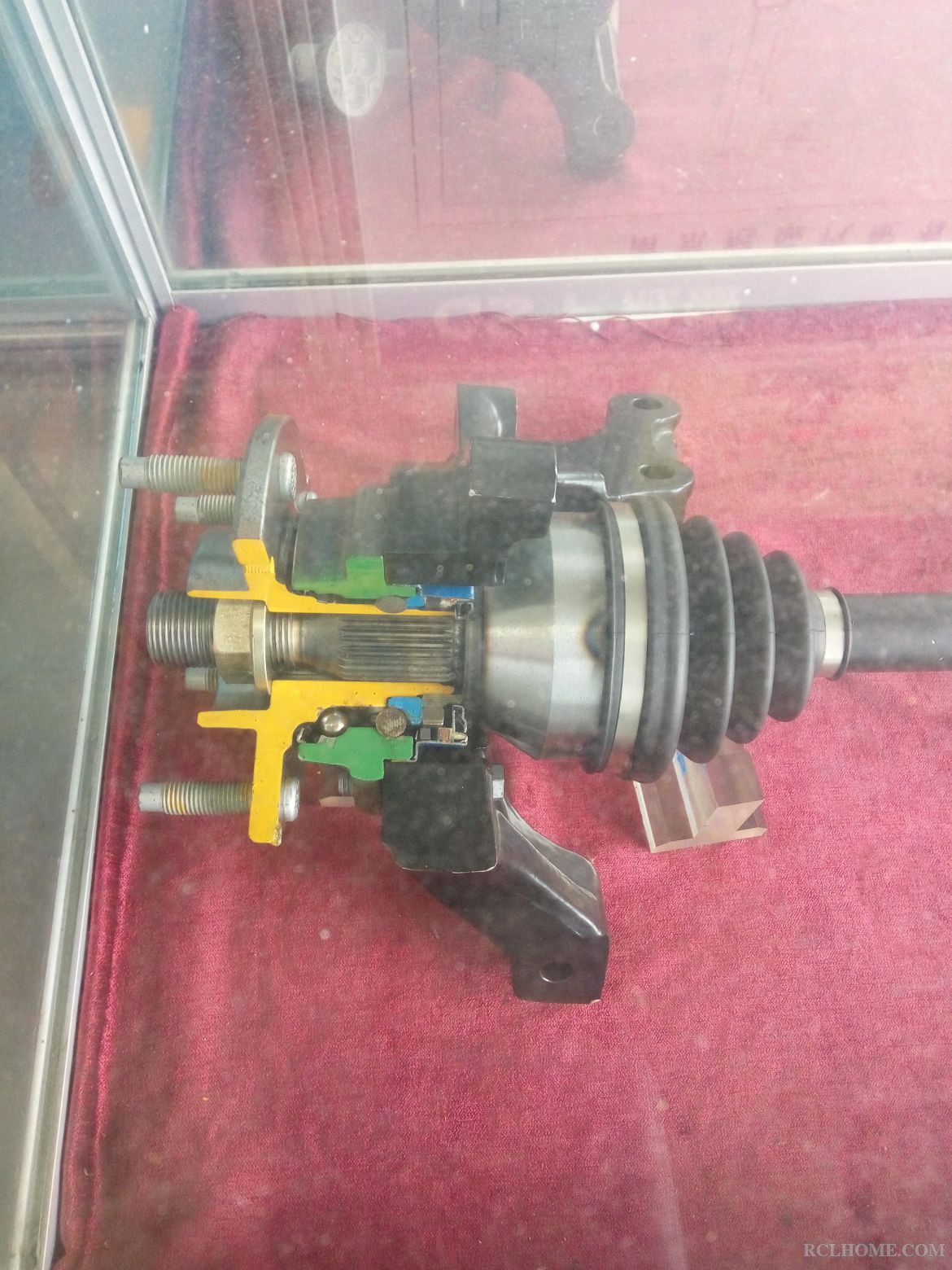

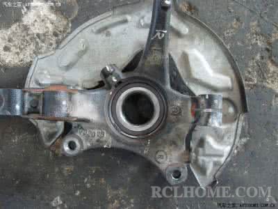

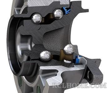

u=1708214569,2022348659&fm=26&gp=0.jpg u=3704558165,1887313146&fm=26&gp=0.jpg u=1040929479,3538285285&fm=26&gp=0.jpg

那个双沟道的感应器有点意思,外国公司两进一出冷却,是不是有必要只有做的人知道。
发表于 2017-6-29 10:37:01 | 显示全部楼层
两进一出冷却效果好些,但不是必须。一进一出在压力流量够的情况下使用效果是一样的
常见的设计为整圆有效圈,硅钢片上满
试过整圆有效圈上一半硅钢片以及有效圈为半圈式的结构。此类结构并没有表现出优势。也许是制作上有问题
陈工给点意见
 楼主| 发表于 2017-6-29 15:07:08 | 显示全部楼层
两个都是大半圈,导磁体插满,也有双半圈前后移动的。
