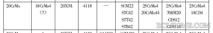

 楼主| 发表于 2017-6-29 08:13:09 | 显示全部楼层
cnszgong 发表于 2017-6-28 17:08
材料是18CD4(法国牌号),相当于国内牌号20CrMo或20CrMnMo(这个不好说),但是20CrMo和20CrMnMo是完全不同 ...
两张截图是我在之家下载的资料里找到的,说实在的这个前处理到底是怎么规定的我不太清楚,说是要求球化退火,但是球化率要求小于40%
发表于 2017-6-29 15:19:05 | 显示全部楼层
张哥 发表于 2017-6-29 08:13
两张截图是我在之家下载的资料里找到的,说实在的这个前处理到底是怎么规定的我不太清楚,说是要求球化退 ...
中国GB:    20CrMo
德国|DIN:    20CrMo5
德国|W-Nr:    1.7264
法国NF:    18CD4
俄罗斯гOCT:    20XM
瑞典SS14:    —
英国BS:    CDS12
NO.:    25
中国GB:    20CrMo
中国台湾地区CNS:    SCM420
日本JIS:    SCM420
韩国KS:    SCM420
美国|ASTM/AISI:    4118
美国|UNS:    G41180
国际标准化组织ISO:    18CrMo4
法国NF-EN标准表面硬化钢的钢号与化学成分(NF-EN 10084-1999)
钢号:    18CrMo4
旧钢号NF:    18CD4
C(%):    0.15~0.21
Si(%):    ≤0.40
Mn(%):    0.60~0.90
P(%)≤:    0.035
S(%)≤:    0.035
Cr(%):    0.90~1.20
Mo(%):    0.15~0.25
Ni(%):    —
牌号:    20CrMo
统一数字代号:    A30202
C(%):    0.17~0.24
Si(%):    0.17~0.37
Mn(%):    0.40~0.70
Cr(%):    0.80~1.10
Mo(%):    0.15~0.25
Ni(%):    —
V(%):    —
其他(%):    —
牌号:    20CrMnMo
统一数字代号:    A34202
C(%):    0.17~0.23
Si(%):    0.17~0.37
Mn(%):    0.90~1.20
Cr(%):    1.10~1.40
Mo(%):    0.20~0.30
Ni(%):    —
V(%):    —
其他(%):    —
18CD4和20CrMo更接近一点。
