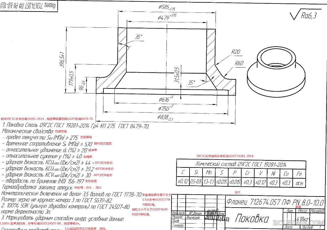

  那种材料能满足客户的需要  机械性能   硬度    成分?这个用Q345D  E

看不懂,俄语?Q字打头这种牌号的钢是只保证力学性能,不保证化学成分的一类钢种,一般也不是热处理强化的钢种,另外Q345E才保证零下40度的韧性。冲击要求零下60度的?南极用的零件吗?

是 俄语  俄罗斯 那边要用到的

这应该是一种低碳的si-mn钢,见过冷轧双相钢里有类似成分的。你接触战斗民族的产品多,应该多了解一下他们的钢材标准。

6MNV2不知道可以替换?

用DC01这种材料
