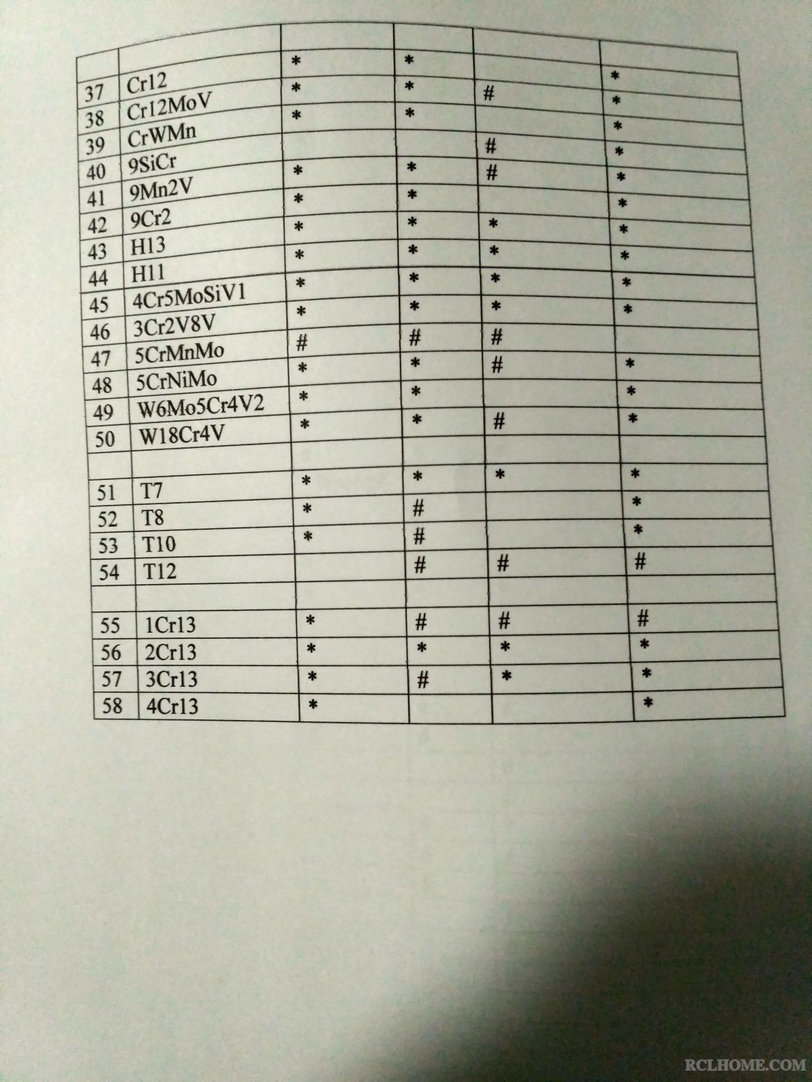

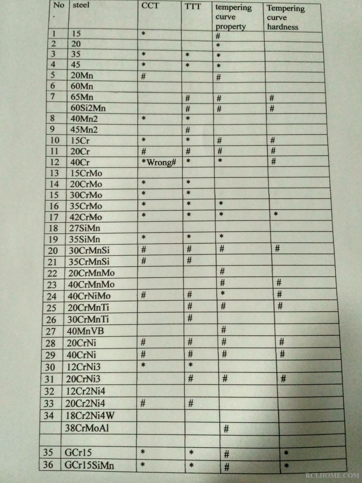

多谢各位帮忙!索默巳将前些天征集到的一些中国常用钢材的CCT,TTT图等信息加入软件中,用于淬火模拟计算。所附照片是一份中国用户生产中常用钢材的列表,请各位帮忙再看一看还缺那些常用钢材,表中有没有不再使用的钢材。多谢帮助!

3Cr2v8v是什么东西?3Cr2W8V合金工具钢吧

对不起,输错了,是3Cr2W8V。谢谢!

18CrNiMo7-6,20CrNi2Mo常见的齿轮材料
