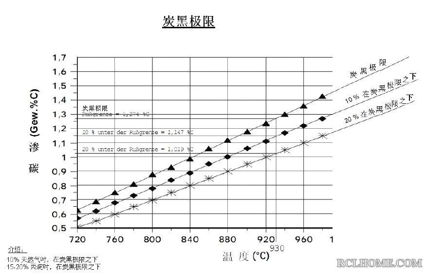

上回在家里看到过有这个图片,最近急需,可是找了半天没有找到,希望有相关资料的给我发一份,谢谢!

是不是要这个呀

这个图更详细,谢谢!不过有个疑问,为什么碳势低的时候是20%的炭黑,而碳势高的时候是10%的炭黑,可能我没有完成看明白这个图。

碳黑极限指的是碳势,20%的炭黑极限低,10%的炭黑极限高。

在温度和碳势相同,碳黑产生的极限条件,20%和10%是指不同气氛条件下。
如氮甲醇气氛20%左右一氧化碳,和纯甲醇气氛30%左右一氧化碳。注意沙发层图片左下角的信息。那是只一氧化碳(个人观点)

谢谢讲解,你这样一说我就大概明白了!
