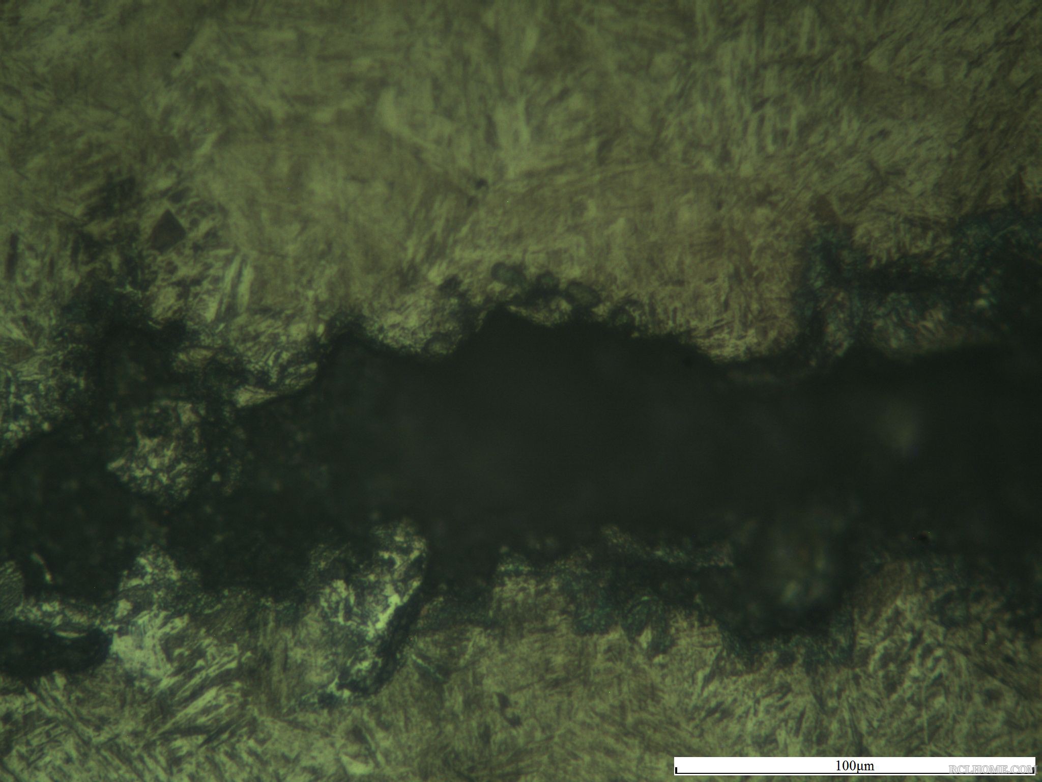

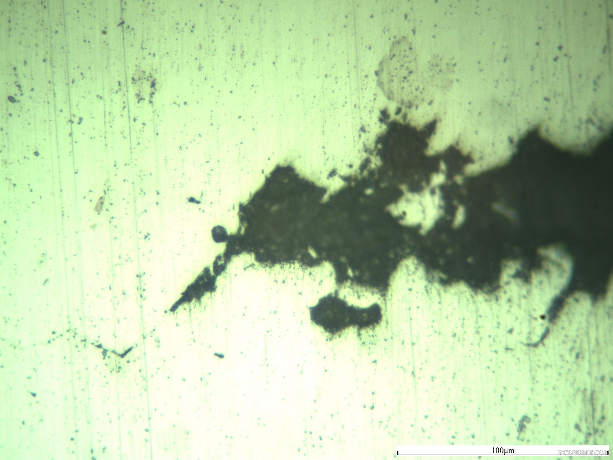

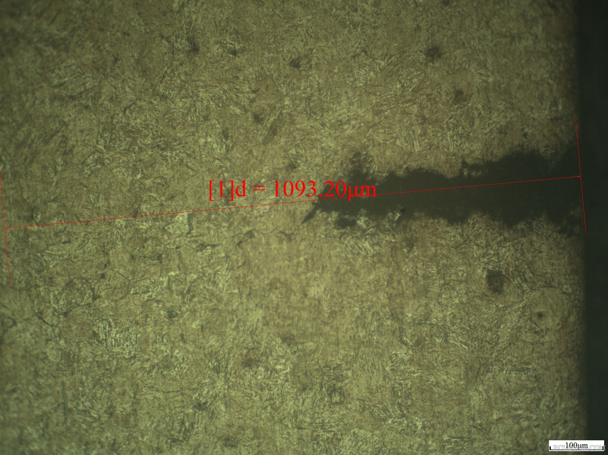

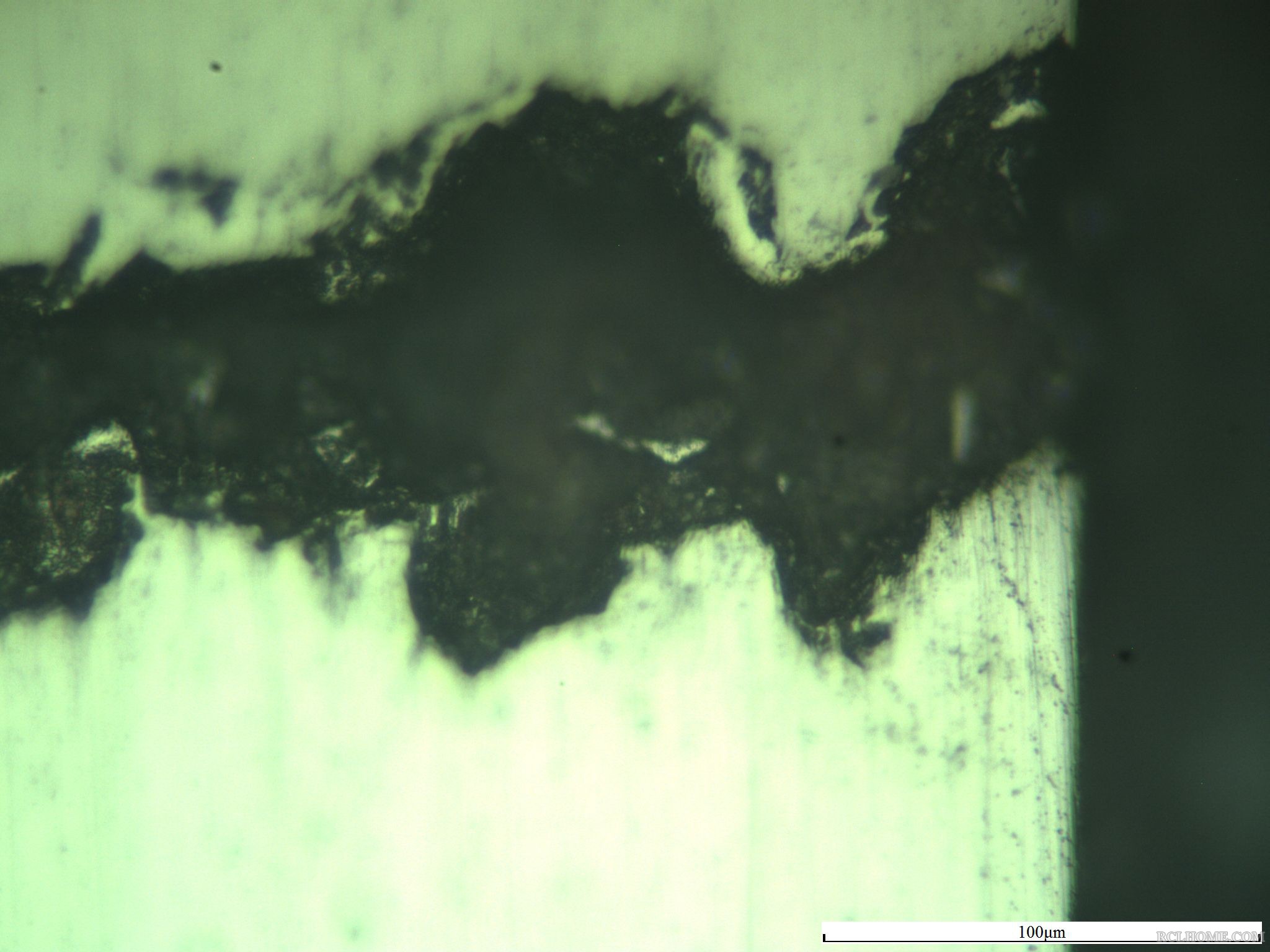

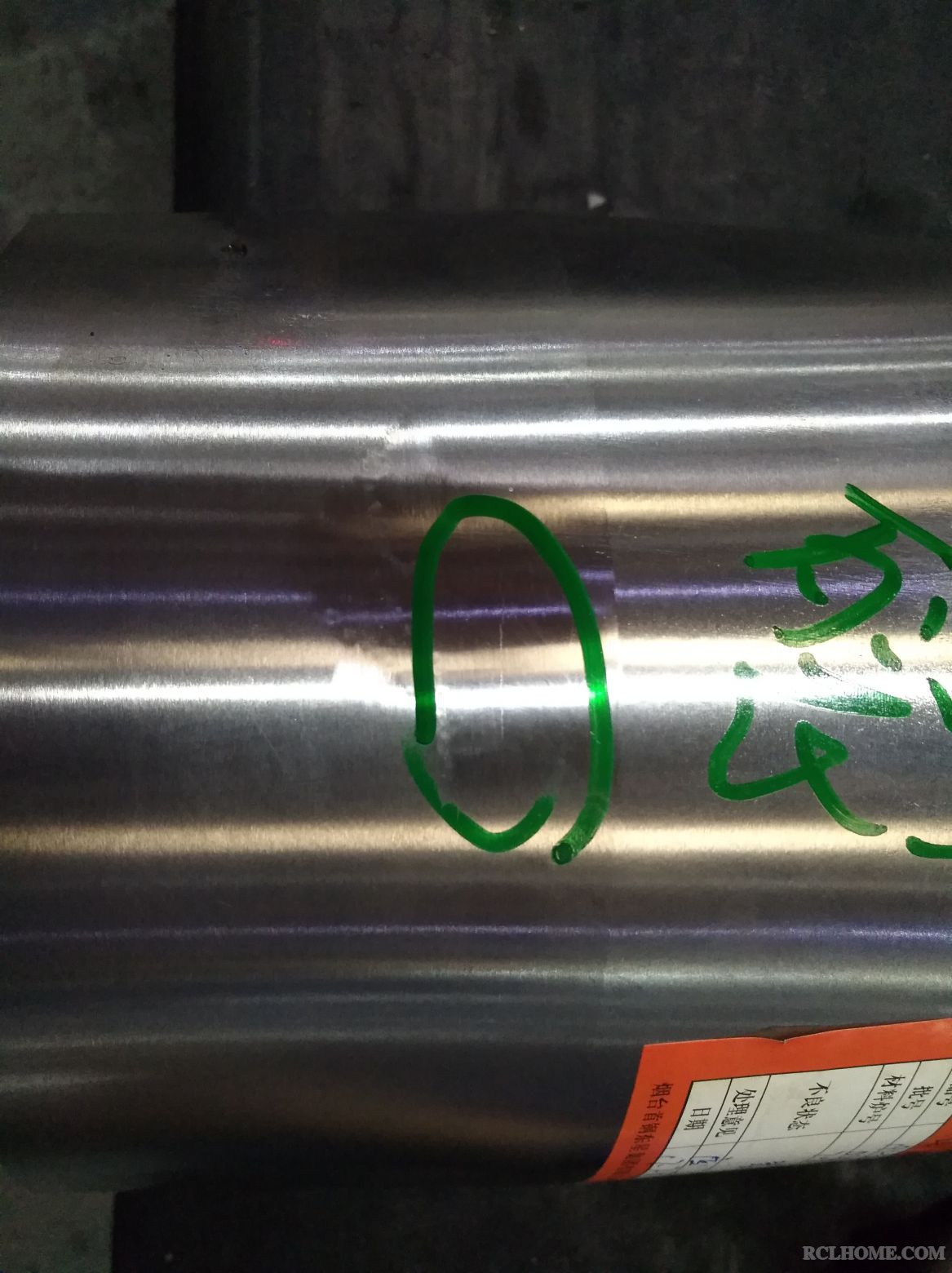

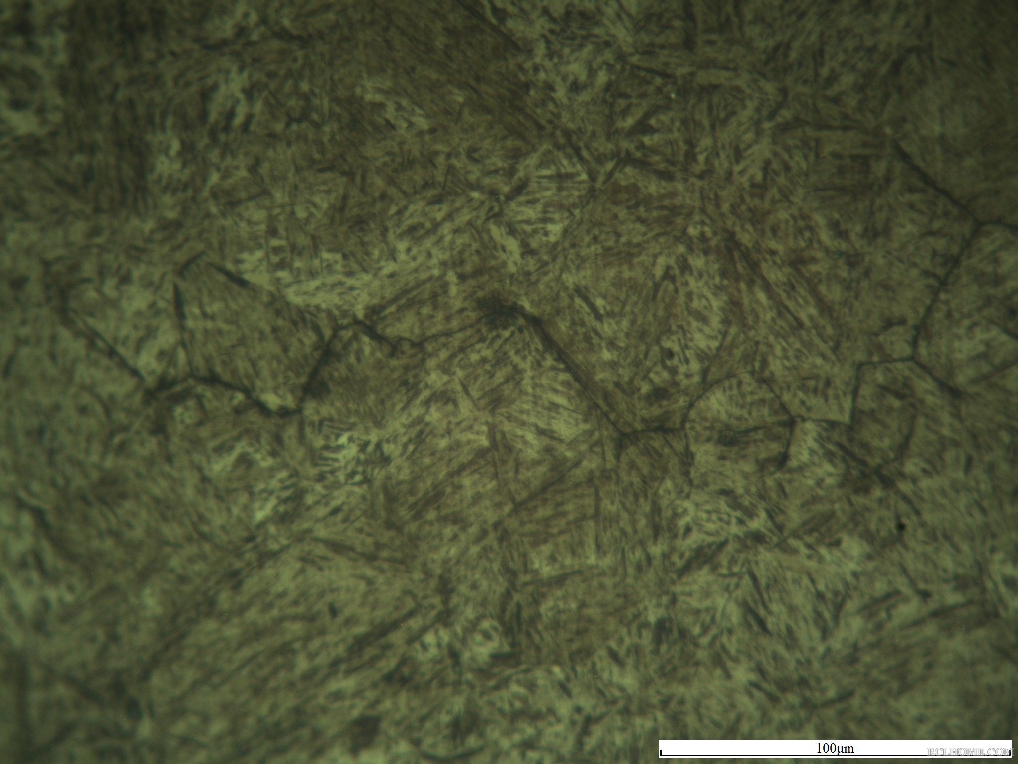

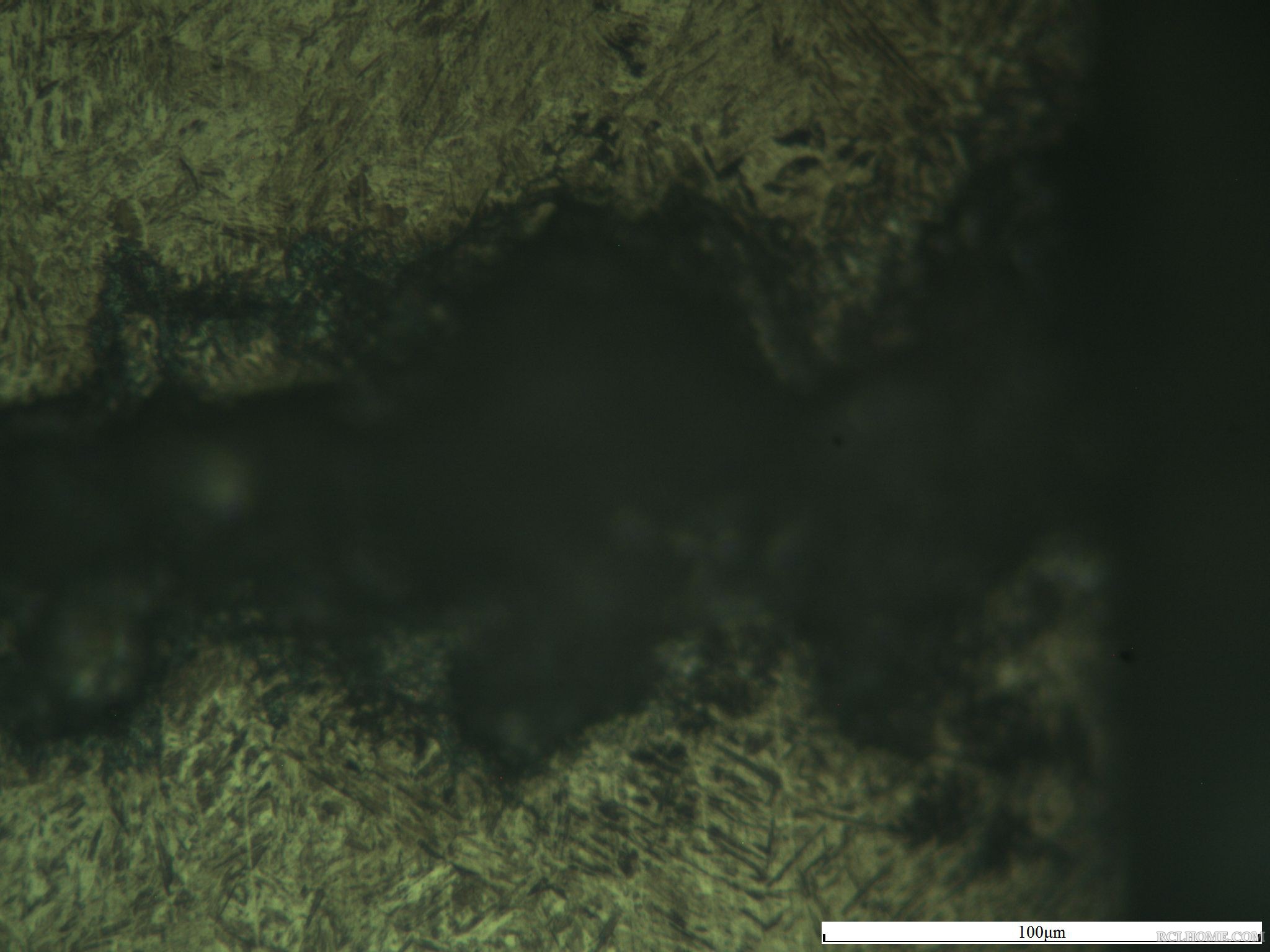

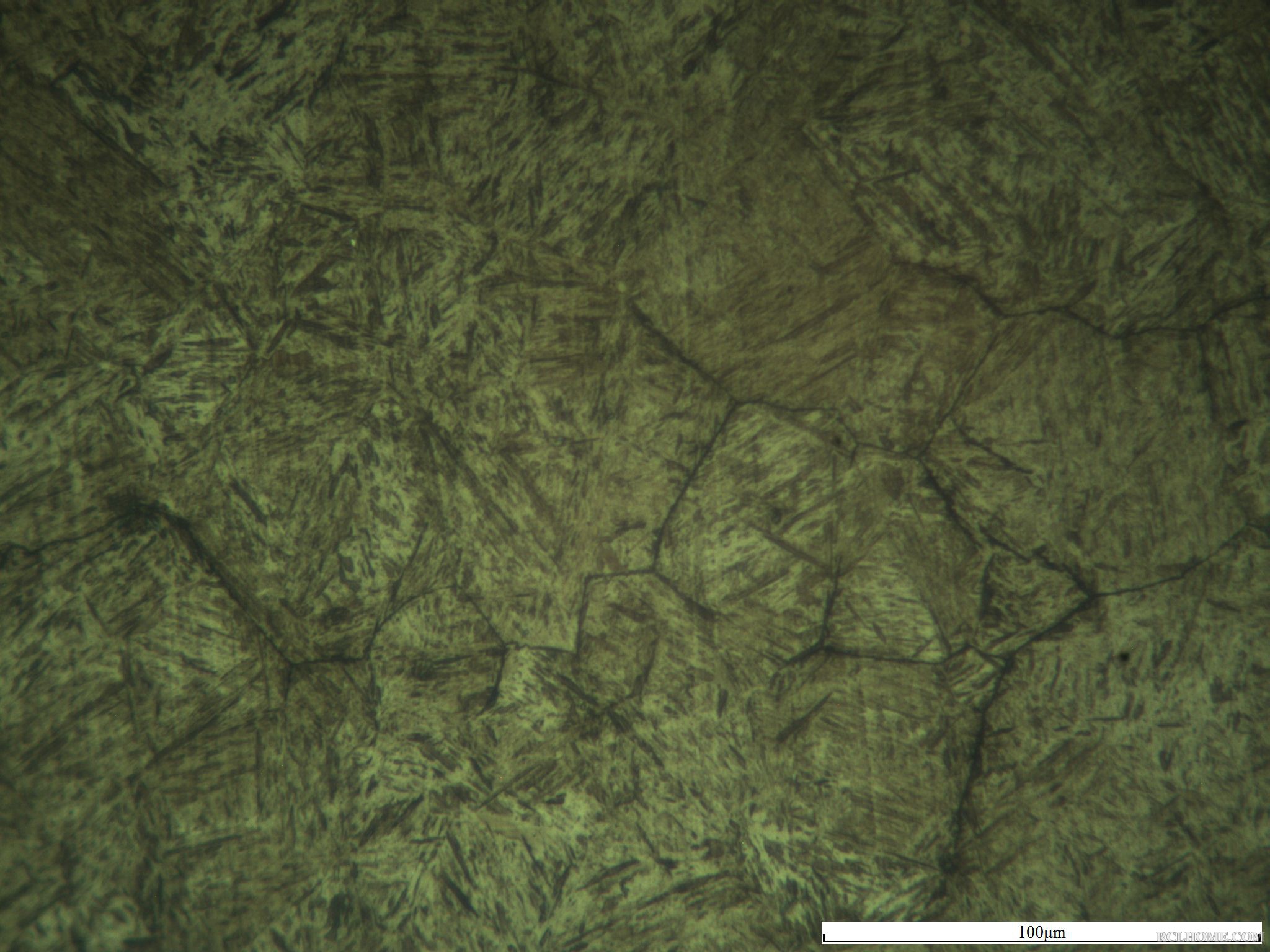

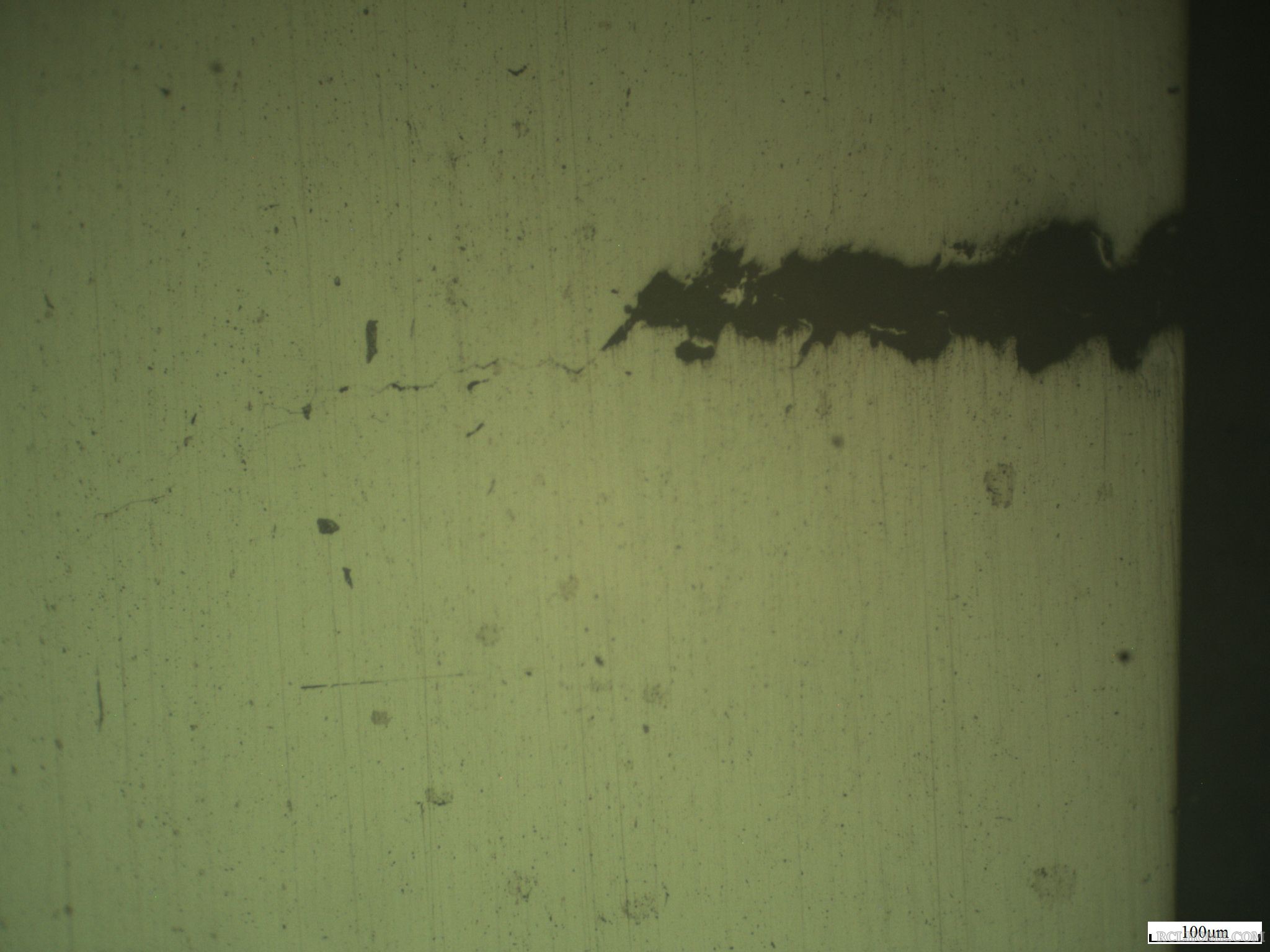

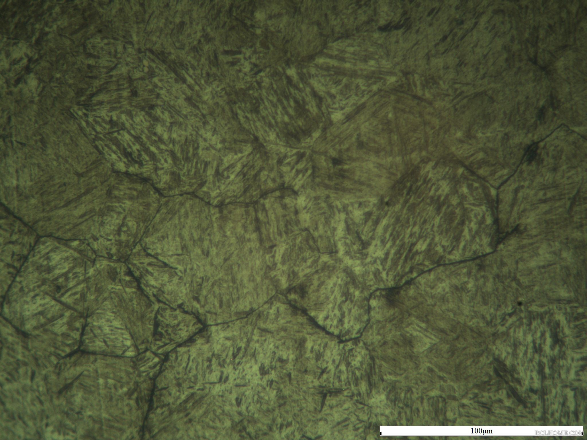

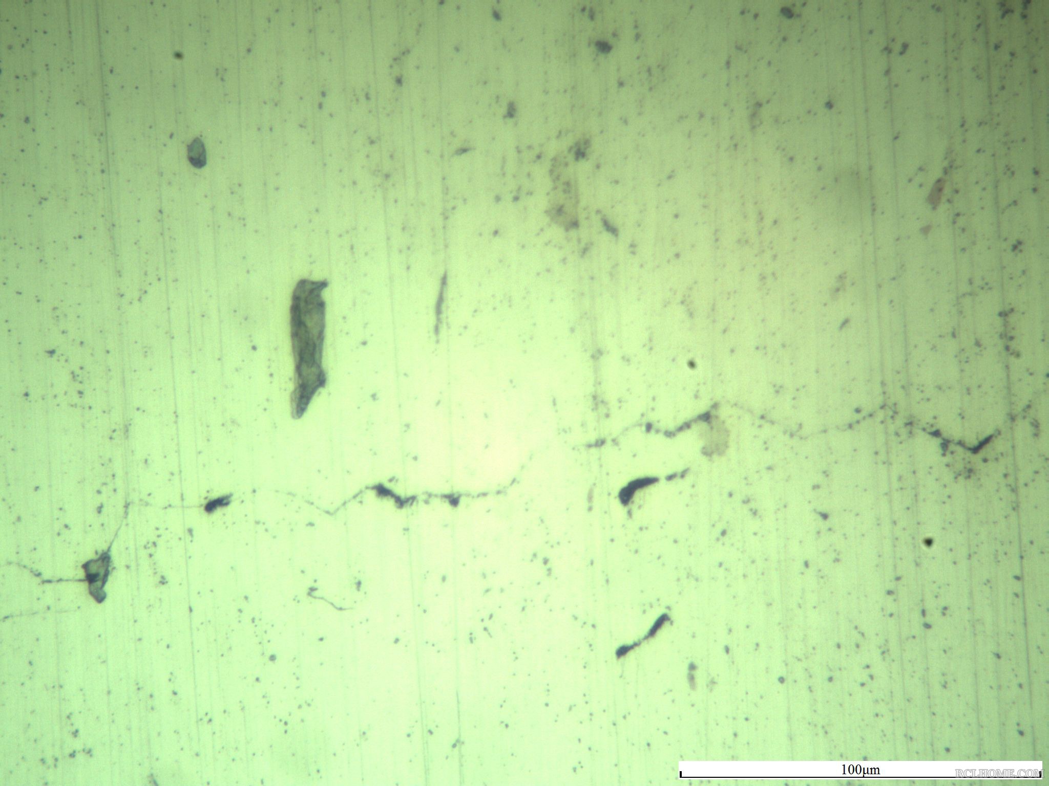

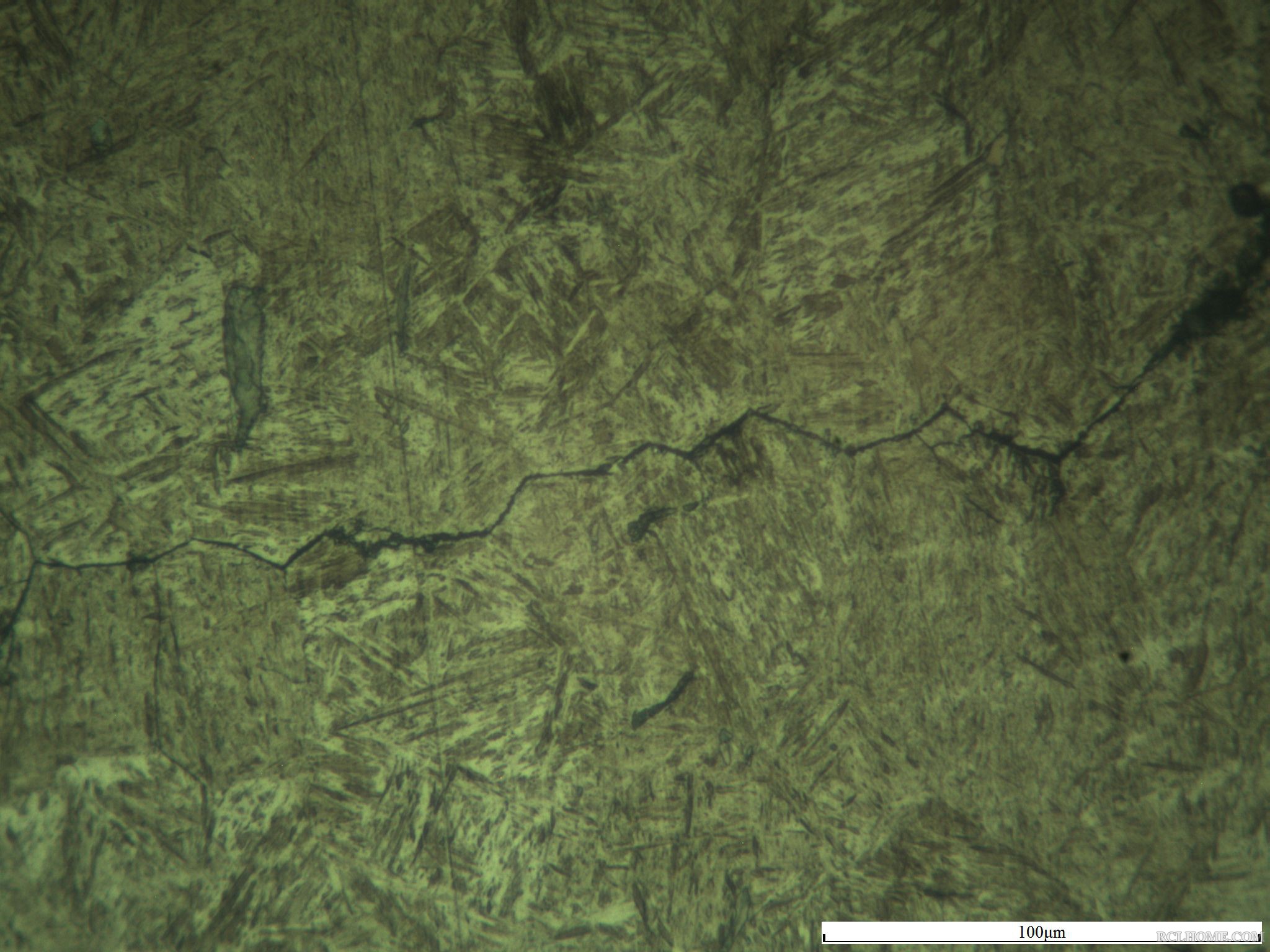

材料:40MnB,直径170,中频淬火后,表面磨削后出现裂纹,如图,求分析裂纹原因:
宏观
宏观
100X进表面未腐蚀
100X进表面未腐蚀
100X里面未腐蚀
100X里面未腐蚀
100X未腐蚀
100X未腐蚀
100X表面未腐蚀
100X表面未腐蚀
400X表面腐蚀
400X表面腐蚀
400X表面腐蚀
400X表面腐蚀
400X腐蚀
400X腐蚀
400X腐蚀
400X腐蚀
400X腐蚀
400X腐蚀
400X腐蚀
400X腐蚀
400X腐蚀
400X腐蚀
100X裂纹深度1mm以上
100X裂纹深度1mm以上
400X腐蚀表面
400X腐蚀表面

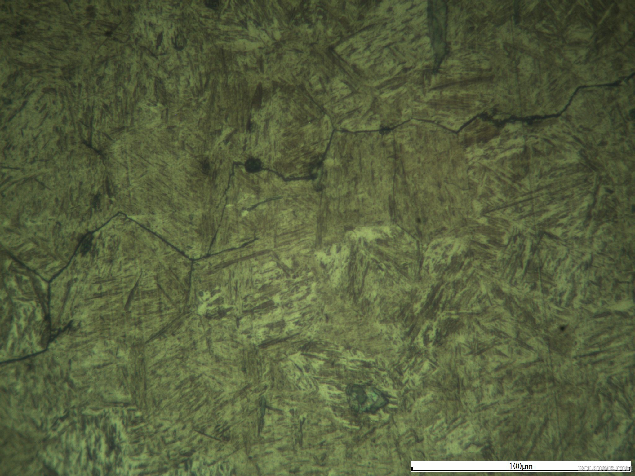

发表于 2017-7-9 17:21:06 | 显示全部楼层
400倍,这个晶粒有点大
签到天数: 1097 天
35
1304
7539
7539
 楼主| 发表于 2017-7-9 17:23:35 | 显示全部楼层
大浪淘沙 发表于 2017-7-9 17:21
400倍,这个晶粒有点大
晶粒度6级,不算粗大的,因此这个零件的硬化层深度要求10mm以上

抛砖引玉------中频淬火后产生微裂纹裂纹,磨削时裂纹扩展形成宏观裂纹

发表于 2017-7-10 11:20:04 | 显示全部楼层
明明白白 发表于 2017-7-10 10:46
不是,但是也是国外的产品
一个销子
哦哦,你们应该CAT的东西很多吧。裂纹的地方为什么会出现回火色?是磨削温度高了造成的吗

发表于 2017-7-12 14:24:32 | 显示全部楼层
原材料缺陷(夹杂物或裂纹),热处理淬火延深!
签到天数: 1097 天
35
1304
7539
7539
 楼主| 发表于 2017-7-12 15:21:30 | 显示全部楼层
怎么看出来是原材料缺陷呢?
我看裂纹内部也没有夹杂啊?
签到天数: 386 天
937
3731
3731
发表于 2017-7-12 15:55:58 | 显示全部楼层
赞成,好像是原材料表面裂纹所致(似乎更像是表面折叠所致)。
46
46
发表于 2017-7-13 15:47:25 | 显示全部楼层
明明白白 发表于 2017-7-12 15:21
怎么看出来是原材料缺陷呢?
我看裂纹内部也没有夹杂啊?
1.如果是热处理裂纹开口的话,那裂纹内部是比较干净的,而且边缘肯定能吻合。2.你看延伸的部分,还是有夹杂物存在。
46
46
发表于 2017-7-13 15:49:52 | 显示全部楼层
折叠的特点是与表面呈一定角度,而且底部是圆的。所以,这个不是。

谢谢您的解答,能把延伸的地方有夹杂的地方标注一下吗??是裂纹的地方,还是裂纹附近?

发表于 2017-7-13 16:13:56 | 显示全部楼层
我感觉您说的是裂 ...
都有,倒数第六张裂纹穿过球状夹杂。

 楼主| 发表于 2017-7-13 16:17:26 | 显示全部楼层
青铜剑 发表于 2017-7-13 16:13
都有,倒数第六张裂纹穿过球状夹杂。
那个是夹杂啊? 我以为是制样的问题呢,我一直认为灰色的物质是夹杂呢

发表于 2017-7-13 16:28:11 | 显示全部楼层
真是学到不少东西  ...
是不是制样问题,再抛一次看还有没有,就知道了

折叠的角度有的很大,有的几乎与表面平行。作为特点有些勉强。而且,角度是判断折叠的参考之一,不是唯一。
热处理过程折叠作为裂源发生扩展,所以底部不是圆的。

折叠底部是圆的,不是说就是规整的,是相比较而说的。作为裂源发生扩展,只是局部开了口,改变不了整体的形态。

底部形状圆形还是尖锐,本就是相对而言。相信找不到底部是规整圆形的折叠裂纹。
