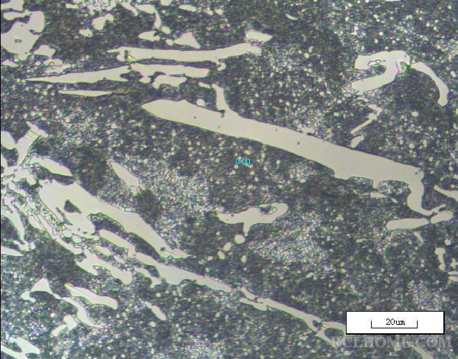

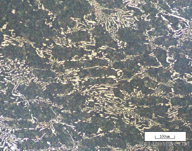

材料牌号:Cr12
处理方式:锻造+退火
GB/T 14979-1994(附录A第四评级图)评定,个人认为介于5到6级之间,但是更接近于5级。请各位同仁发表自己的看法。谢谢!
100X
100X
500X
500X

发表于 2013-3-21 09:05:14 | 显示全部楼层
楼主可否上传一下,这个评级标准。谢谢!
