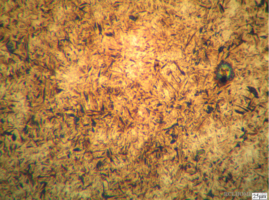

42CrMo--840℃*90min,油冷--52HRC---未回火

我可能会这么问:
黑色的是上贝吗?

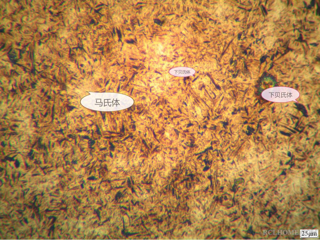

发表于 2017-7-17 13:35:54 | 显示全部楼层
标出来,最右边的那一块吗,是很典型的下贝

发表于 2017-7-17 13:53:38 | 显示全部楼层
黑色的是下贝

 楼主| 发表于 2017-7-17 18:22:31 | 显示全部楼层
搬运工 发表于 2017-7-16 17:32
我可能会这么问:
黑色的是上贝吗?
能给具体的讲一讲吗?

 楼主| 发表于 2017-7-17 18:24:17 | 显示全部楼层
下贝氏体是针状,右边那个不是多明显,是不是因为放大倍数不够的原因

发表于 2017-7-18 08:09:49 | 显示全部楼层
一般油冷都会有一定的自回火,很难分辨出下贝和回火马氏体的吧
我们这弹簧钢一般出油100-200之间,做金相检测很难分辨

发表于 2017-7-18 08:14:48 | 显示全部楼层
下贝,针状是它其中一个典型的形态,很多时候也会出现,短棒状和类似上图右边所标出来的那个形态
发表于 2017-7-19 14:48:27 | 显示全部楼层
有可能不是。

 楼主| 发表于 2017-7-19 19:30:46 | 显示全部楼层
michealyong 发表于 2017-7-18 08:14
下贝,针状是它其中一个典型的形态,很多时候也会出现,短棒状和类似上图右边所标出来的那个形态 ...
这模样就像是打开的扇子

 楼主| 发表于 2017-7-19 19:32:51 | 显示全部楼层
有没有一种可能是针叶太细小,再加上放大倍数达不到,最后显示连成了一片
发表于 2017-7-22 17:06:55 | 显示全部楼层
江北 发表于 2017-7-19 19:32
有没有一种可能是针叶太细小,再加上放大倍数达不到,最后显示连成了一片 ...
0.4mm后的65Mn薄片,长宽10*6mm,860度加热30min,水淬。你觉得会有下贝产生吗?我觉得不会,但是我的组织出现了你类似的情况,针对这样的情况我发过帖子,找了一下找不到了,可能是发在热处理论坛了。

发表于 2017-7-27 11:03:46 | 显示全部楼层
我可能会这么问:
黑色的是上贝吗?
好奇,为何要这样问?
