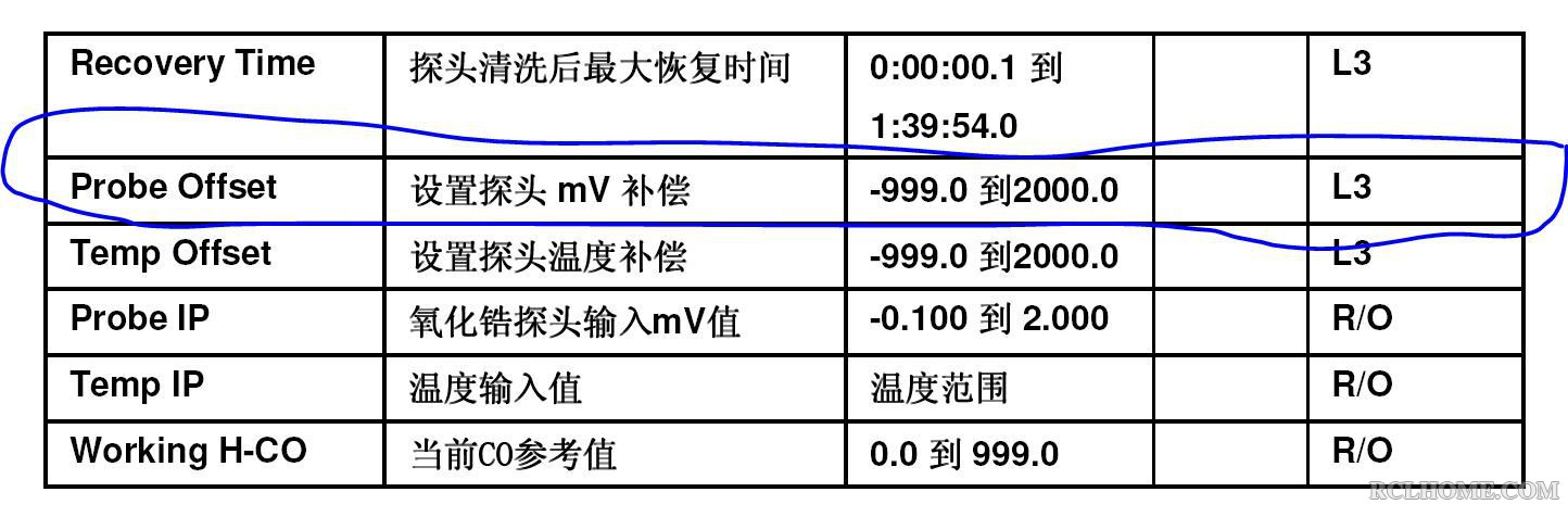

发表于 2017-7-15 11:32:26 | 显示全部楼层
找到10-3页,可以看到碳势补偿参数Probe Offset,不过你要进入Level3的级别才可以修改。

发表于 2017-7-15 22:25:19 | 显示全部楼层
根据定碳结果,按目录页应该是6次,找到Zirconia Probe页,按循环键找到Probe Offset,然后调整补偿值
发表于 2017-7-16 12:48:04 | 显示全部楼层
长风 发表于 2017-7-15 22:25
根据定碳结果,按目录页应该是6次,找到Zirconia Probe页,按循环键找到Probe Offset,然后调整补偿值 ...
如果没有到Level3级别,可能会找不到这个页。
