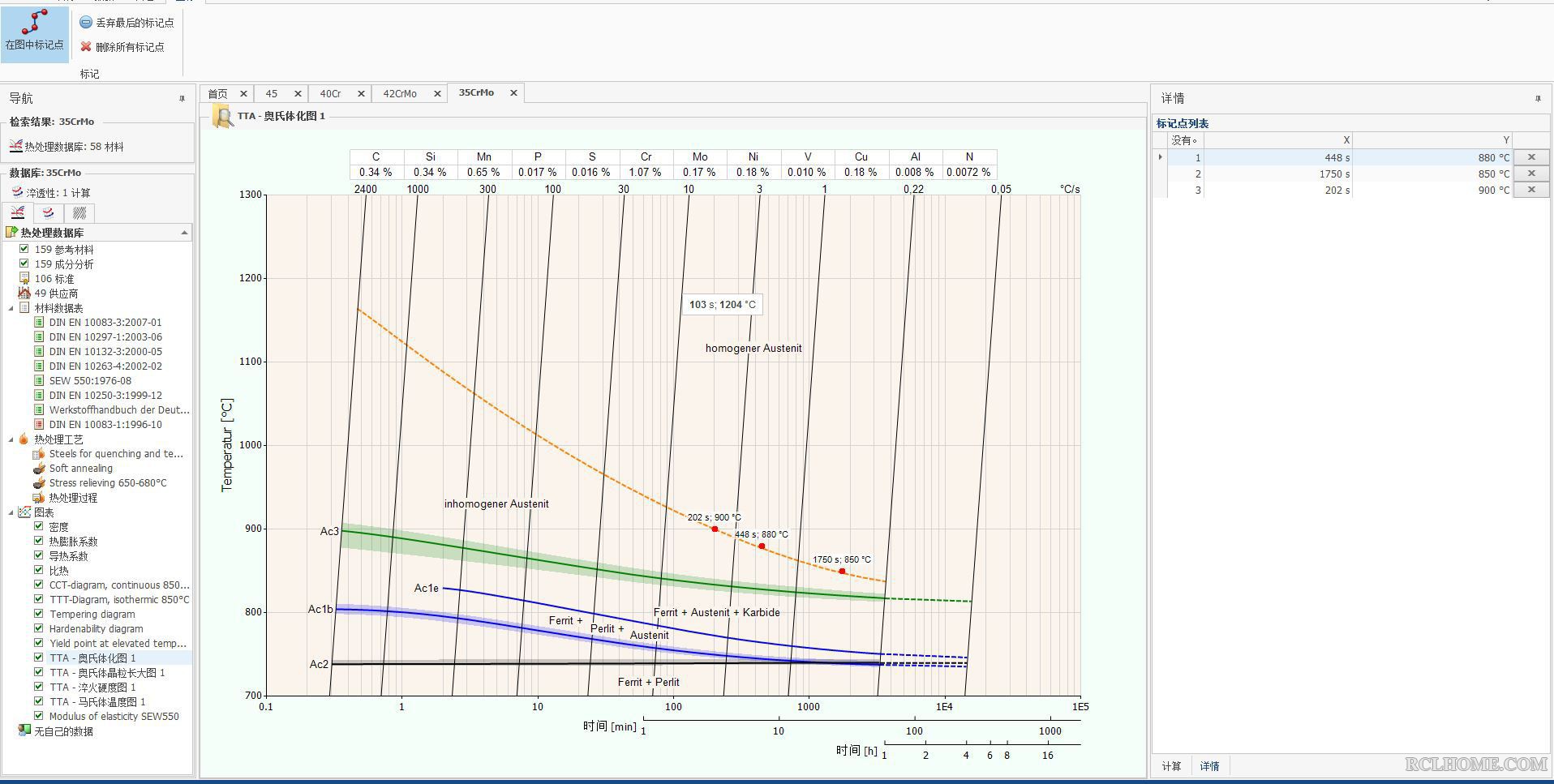

楼主有没有关于TTA的曲线图放出来给大家看看?

 楼主| 发表于 2017-7-19 10:28:17 | 显示全部楼层
这是一张连续TTA图。从图上看,虚线为奥氏体均匀化的临界线。不同的加热温度,奥氏体均匀化所需的时间也不同。温度越高,时间越短。但奥氏体均匀化是需要点时间的。从图上也可以看出,加热速度越快,Ac3上移的越多。
