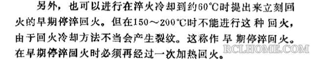

在一本书上看到关于淬火后回火的问题,书上的大意说淬火后最好在30分钟内回火,或工件冷却到可以手摸(60℃一下回火,60℃以上回火,会起不到回火的目的,随后冷却还会发生开裂)。请大家说说淬火后如何回火比较合适,主要从淬火到回火之间的时间,以及淬火冷却到什么温度回火等说说。是什么原理?谢谢

这是我在JIS热处理技术上看到的一段话,目前我们公司的零件都是弹簧钢,一般直径30-70mm,都是棒料直径淬火,一般出油温度在100-200之间,出油后直接回火,回火后水冷,基本每天都会有一根或几根的裂纹,是不是和温度太高回火有关系?
