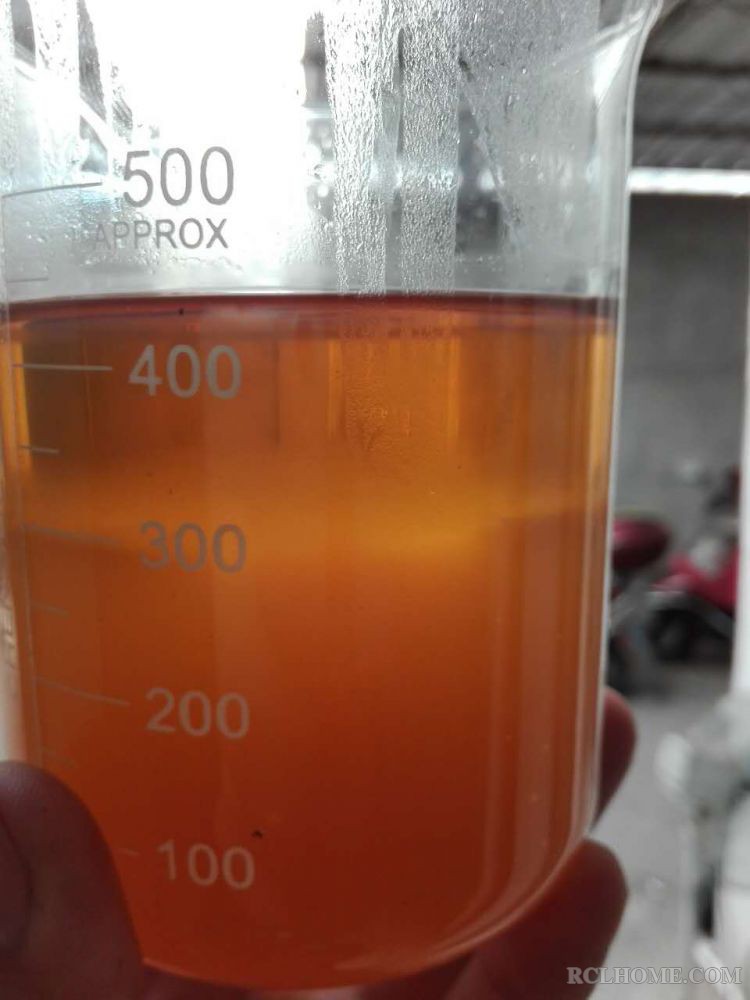

大家来围观一下。嘿嘿嘿

刚买的新油呢,以前没有出现过
发表于 2017-7-25 07:55:46 | 显示全部楼层
有两种油混在一起了

发表于 2017-7-25 08:29:52 | 显示全部楼层
基础油里的添加剂没完全溶解或油桶不干净造成污染。

发表于 2017-7-25 08:42:38 | 显示全部楼层
买一种油的价钱,得到了两种油?
发表于 2017-7-25 10:08:08 | 显示全部楼层
底下的是固体沉淀物吗?
这油不敢用咧。
发表于 2017-7-25 17:36:40 | 显示全部楼层
为什么上层清澈下层浑浊呢?
发表于 2017-7-25 19:38:19 | 显示全部楼层
也可能搅拌一下就正常了。
发表于 2017-7-25 20:24:19 | 显示全部楼层
鸡尾油?

 楼主| 发表于 2017-7-26 05:20:15 | 显示全部楼层
龟山淬火 发表于 2017-7-25 19:38
也可能搅拌一下就正常了。
搅拌一下就正常了,经销商说是添加剂的原因

 楼主| 发表于 2017-7-27 05:52:57 | 显示全部楼层
hongqk 发表于 2017-7-25 08:42
买一种油的价钱,得到了两种油?
所以换了一家

 楼主| 发表于 2017-7-27 05:53:32 | 显示全部楼层
aaron01 发表于 2017-7-25 10:08
底下的是固体沉淀物吗?
这油不敢用咧。
老板说没事,经销商也说没事,但是还是担心啊

 楼主| 发表于 2017-7-27 05:54:07 | 显示全部楼层
小袁 发表于 2017-7-25 17:36
为什么上层清澈下层浑浊呢?
不清楚,但是肯定是密度不同造成的

 楼主| 发表于 2017-7-27 05:55:43 | 显示全部楼层
sheyingyong 发表于 2017-7-25 07:55
有两种油混在一起了
没有,这是新油
发表于 2017-7-27 08:01:08 | 显示全部楼层
从杯子里就看出来

发表于 2017-10-10 00:18:29 | 显示全部楼层
淬火油添加剂选型不对,生产工艺也不对。

发表于 2017-10-10 00:19:22 | 显示全部楼层
国内很多淬火油都有这样的问题,单独搅拌没有用的
