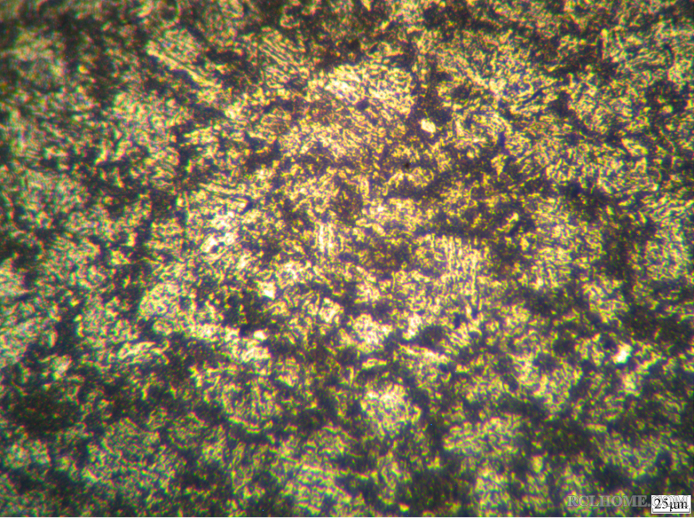

42CrMo---980℃锻打--热处理
硬度28HRC
硬度28HRC

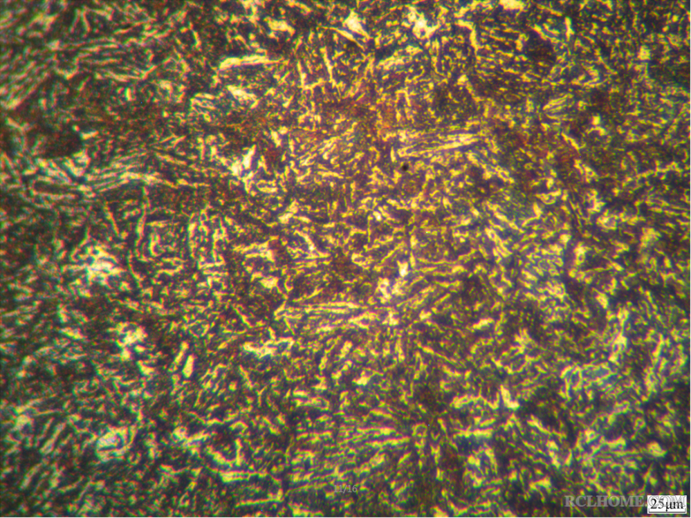

硬度21HRC,840℃油淬-400℃回火

第一张是锻打后的吗?锻造后冷却有点快。

第一张是锻打后的吗?锻造后冷却有点快。
魏氏组织?
