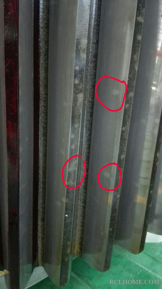

通过酸洗进行磨削烧伤检查后,齿轮齿面出现块状白斑,齿根和齿顶有大量的白色痕迹,是什么原因引起的?

我个人认为是点蚀,

酸洗后有碱洗加清水洗,

可能是冷却斑纹

齿根和齿顶似乎没有经过磨削加工吧,估计和磨削加工无关。
