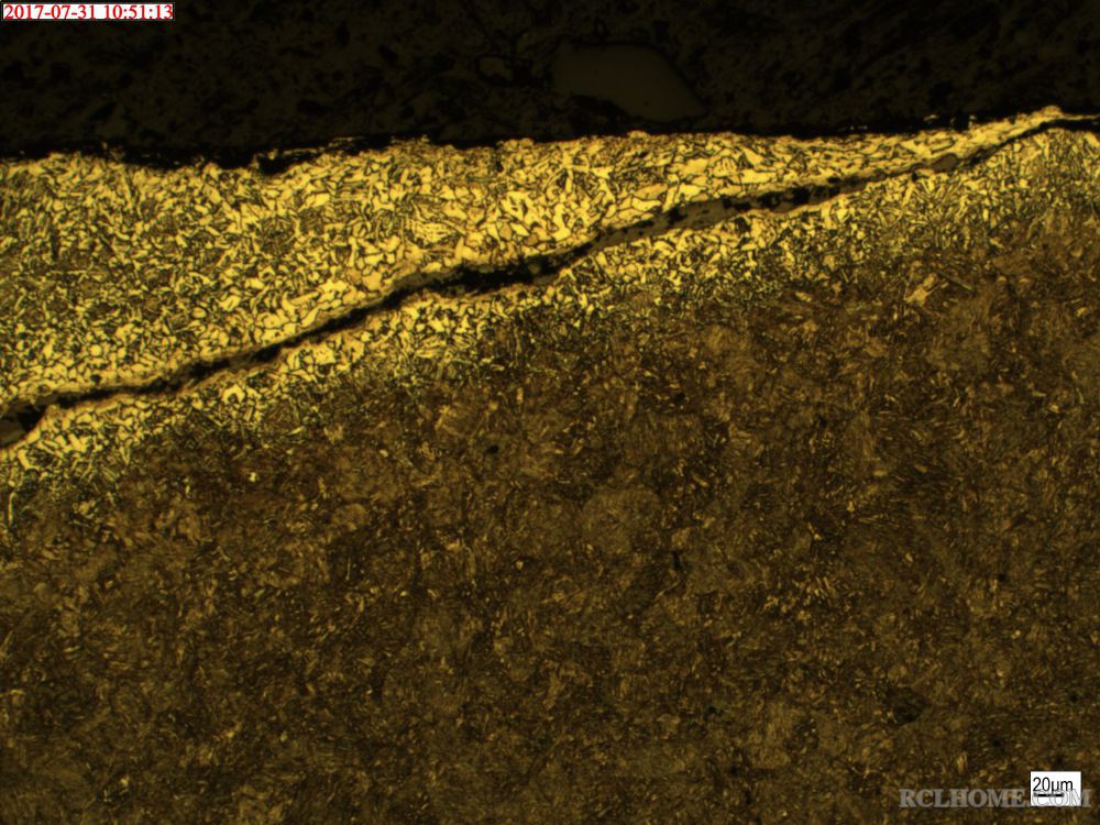

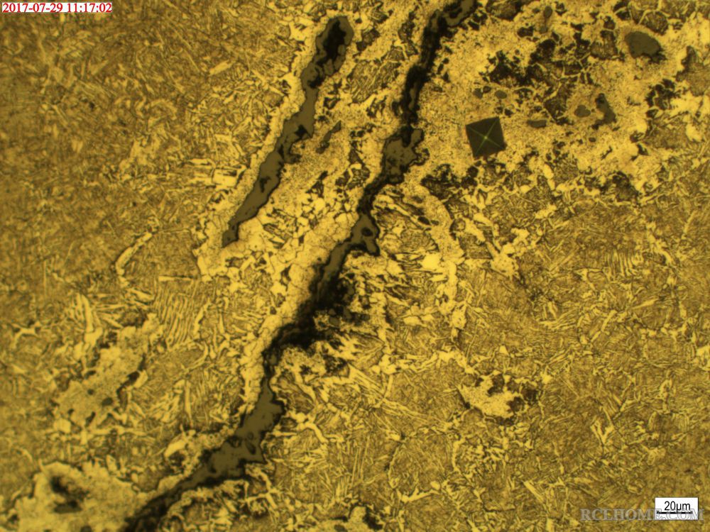

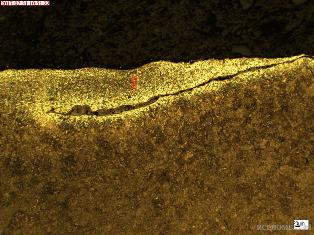

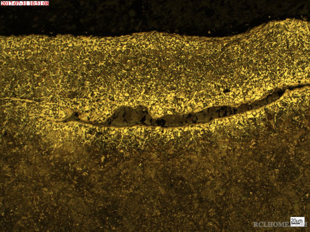

材质35MnB,工艺路线热轧圆钢-中频加热锻造-锻后余热调质-出现多处裂纹
有大裂纹也有小裂纹,大裂纹纵向扩展,小裂纹沿着工件表面扩展,取小裂纹横向试样有明显的脱碳现象,而大裂纹纵向金相无脱碳,对于大裂纹判定是极大可能是淬火应力产生的,而对于小裂纹有争议,不知是原材料裂纹还是锻造裂纹?请师傅们指点
横向小裂纹100X
横向小裂纹100X
横向小裂纹100X
横向小裂纹100X
横向小裂纹200X
横向小裂纹200X
纵向大裂纹100X
纵向大裂纹100X

发表于 2017-7-31 12:29:27 | 显示全部楼层
小裂纹边缘明显脱碳,纵向大裂纹没看到脱碳,可以推断小裂纹应该是锻前就有的,大裂纹是锻后淬火过程产生。

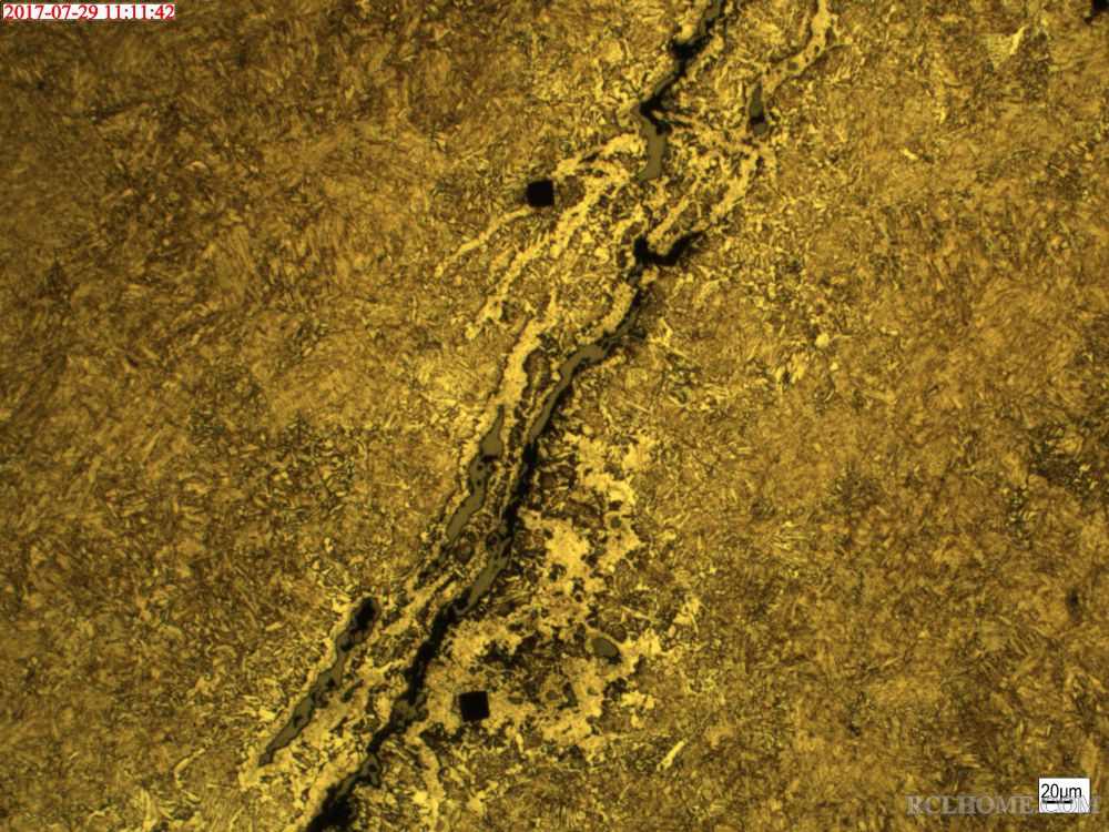

 楼主| 发表于 2017-7-31 14:06:27 | 显示全部楼层
后又对小裂纹的纵向试样镶嵌,金相图片如下,可以判断是原材料裂纹吗
50X
50X
50X-282um
50X-282um
100X
100X
100X
100X
发表于 2017-7-31 15:45:17 | 显示全部楼层
根据脱碳,很可能是锻造裂纹。

发表于 2017-7-31 17:10:09 | 显示全部楼层
挺像折叠的,感觉是原材料缺陷

发表于 2017-8-1 08:49:34 | 显示全部楼层
从6F照片看,是折叠。
可能是原材料轧制过程中形成的。
因不清楚你的锻造过程(自由锻?模锻?等),因此锻造过程形成的可能性也不能排除。

发表于 2017-8-1 14:08:27 | 显示全部楼层
个人经验,比较更倾向于是原材料轧制过程中形成的。

发表于 2017-9-12 21:43:35 | 显示全部楼层
性质是折叠。
个人认为是锻造产生,而非原材料。
理由:原材料热轧的温度很高,会形成很厚的氧化皮和脱碳层,锻造镦粗的时候,氧化皮会脱落,但是脱碳层会保留。如果是材料自带缺陷,由于锻造再次高温脱碳,裂纹两侧会比其它部位脱碳深得多。这个件看着还好。
原材料的缺陷可能是材料裂纹或材料折叠,如果是裂纹,在镦粗的时候往往会呈嘴巴型张开;如果是折叠,经过锻造变形之后,我认为不容易继续保持图示的折叠特征。
综上,我认为锻造的更大。

发表于 2017-9-13 15:12:01 | 显示全部楼层
可以再做下流线,若裂纹随流线一起变化,则是锻前,原材料问题,若裂纹不随流线变化,则是锻造开裂。我倾向判断原材料缺陷。中频加热+锻造+余热调质这种工艺,整个生产过程中对脱碳增加不大的!

发表于 2018-3-28 12:55:12 | 显示全部楼层
个人倾向锻造折叠,从脱碳层的深度来看,折叠内部两侧的深度实际上跟表面是差不多的。
