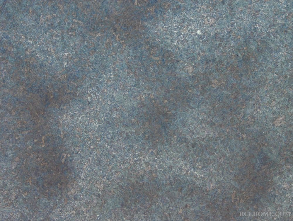

42Crmo水冷,直径760mm,长3200mm。在皮下380,距端面120mm处取样。微观组织中出现的不规则发白的组织1.2.3,是判为铁素体还是回火索氏体? 判断的依据是什么?
是不是看到白色的铁素体基体上能看到 黑色的渗碳体就可以判断为 回火索氏  体?

500倍照片如下

从500倍照片的形态看,我感觉是贝氏体。
不管如何,这些东西都说明淬火冷速不够,并非回火时析出组织,而是冷却时穿过C曲线时析出的。

回火索氏体,要是先析出或未溶铁素体与周边组织边界清晰。

我也认可是贝氏体。
如果有更大的可以试试显微硬度,就很好判断是什么组织了。

铁素体一般怎么界定?必须是与周围的组织有明显的区分?且其上未分布碳化物?
发表于 2017-7-31 15:43:32 | 显示全部楼层
穿过C曲线,冷却不足造成的,组织可能是一些混合组织。应该不是铁素体,这样的冷却速度,应该不会析出先析铁素体的,连伪共析组织都没有产生。

严工:这个组织算是那个类型的贝氏体?粒贝?无碳贝氏体?请说说他们区别。
