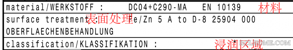

公司有个件需要做表面处理,翻译和热处理工程师都不太懂,如图所要求的镀锌工艺到底是啥意思,各位高手帮帮忙!

Fe/Zn 5 的意思是钢铁零件上面电镀锌5微米厚。后面的A to D -8 25904 000不知道是啥意思,如果是英语的话,A通常表示Anodic oxidation即阳极氧化,但是这里是A到D不知道啥意思,最好跟厂家沟通一下,确认一下,以免瞎猜而弄错,造成经济损失。

恩,好难。我查了国标,最多能查到是镀锌,5um,铬酸盐转化膜A光亮级?真的搞不懂

感觉 D-8 25904 000 是一个标准号,问客户要这个标准吧,网上查不到,也许是企业标准。

厉害,刚确认了 D-825904000 是企业标准号    而客户并未提供该标准

是欧盟标准,
查了世界钢号手册,只查到EN10139-DC03/DC04:
冷变型用低碳钢无镀层冷扎细带EN10139系列中DC03和DC04的化学成分如下:
C Mn P S
DC03 0.10 0.45 0.035 0.035
DC04 0.08 0.40 0.030 0.030

EN 10139,冷轧窄带钢的材料标准(板厚不大于10 mm, 宽度不大于600 mm).
DC04,材料等级,有多个项目(包括材质成分)。这个等级是全静碳素钢
C290,材料的出厂强度(包括硬度,延伸率,等)。比如:退火状态Rm 270-350 N/mm2,冷轧状态290-390 N/mm2
MA,材料表面状态等级(光洁,平整,氧化皮,粗糙度,等)
电镀代码,前段的大致意思是:镀白锌,公称厚度5μ min,6h无白锈,24h无红锈。D-8及后面数码代表的意思不清楚
