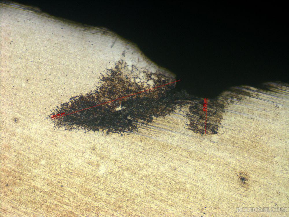

产品是冷挤压后渗C淬火,从表面上看有折叠,请家里的师傅判定一下是不是裂纹,热处理之前看过一个,并没有像内延伸的现象

个人见解为折叠造成的
发表于 2017-8-5 11:14:03 | 显示全部楼层
我认为也不是裂纹

材料表面缺陷,与热处理无关。

折叠夹杂,很明显的氧化

折叠,说是裂纹也没错。
