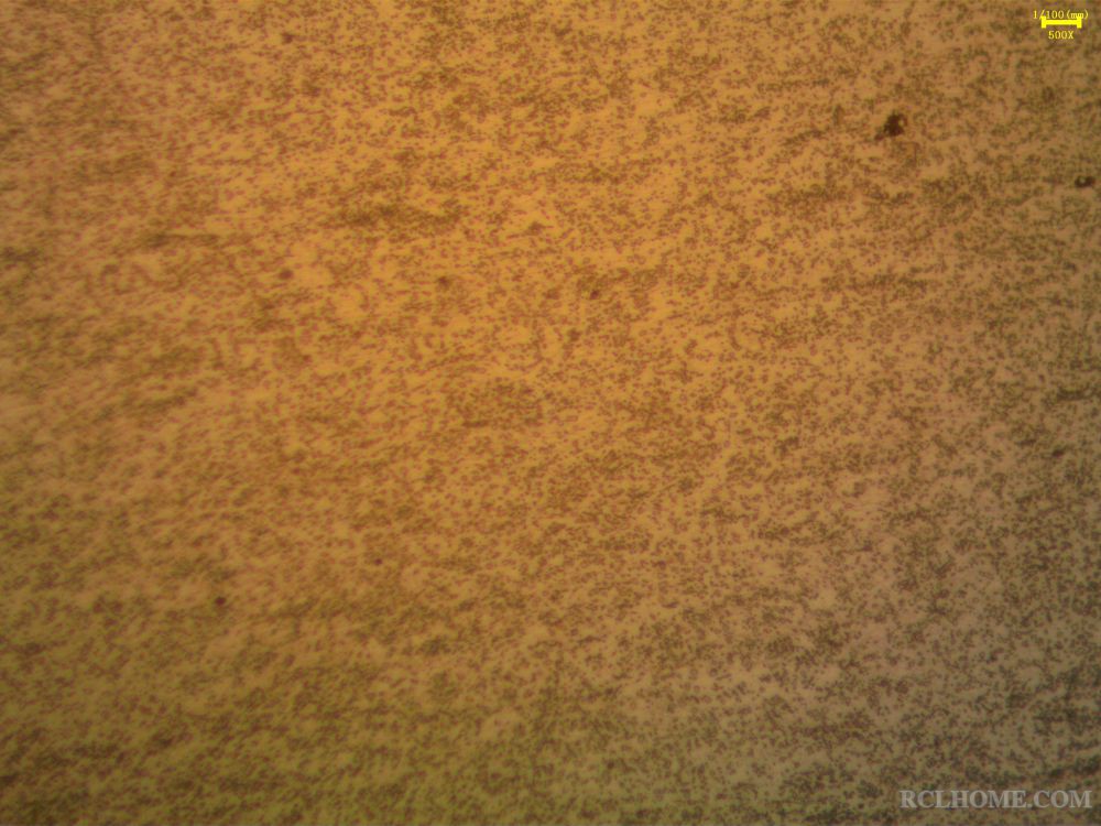

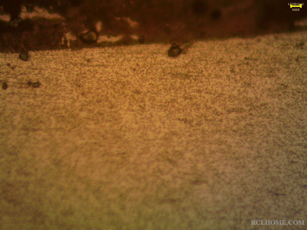

 楼主| 发表于 2017-8-14 22:13:19 | 显示全部楼层
这方面我没经验判断 不敢确定
但比较大一点尺寸的此类型的零件 的确有你说的表面晶粒细化的现象
发表于 2017-8-16 08:24:56 | 显示全部楼层
签到天数: 279 天
687
3406
3406
 楼主| 发表于 2017-8-16 12:58:19 | 显示全部楼层
qibao9891 发表于 2017-8-16 08:24
表面没看到渗磷迹象。
貌似表面组织细于心部。
心部似乎有混晶现象。
多谢  对我有很大启发
