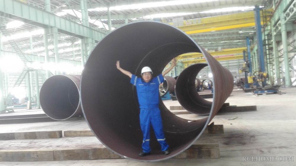

我在焊管公司干过啊!晒王老汉在那里的工作照一张。

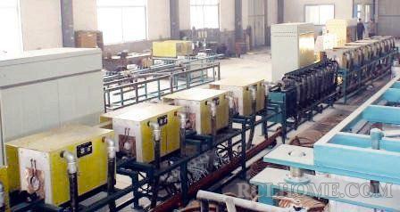

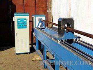

 楼主| 发表于 2017-8-12 13:29:34 | 显示全部楼层

发表于 2017-9-6 08:29:10 | 显示全部楼层
王工提供的照片上的钢管能感应淬火吗?

发表于 2017-9-7 08:04:57 | 显示全部楼层
什么材质?34MnB5?宝钢的材料?
签到天数: 25 天
17
60
307
307
发表于 2017-9-7 08:08:16 | 显示全部楼层
11楼的设备可以进行小规格的钢管感应淬火,硬度没有问题,在线回火的机械性能可能就比较难说了。要注意的是端裂和变形。
