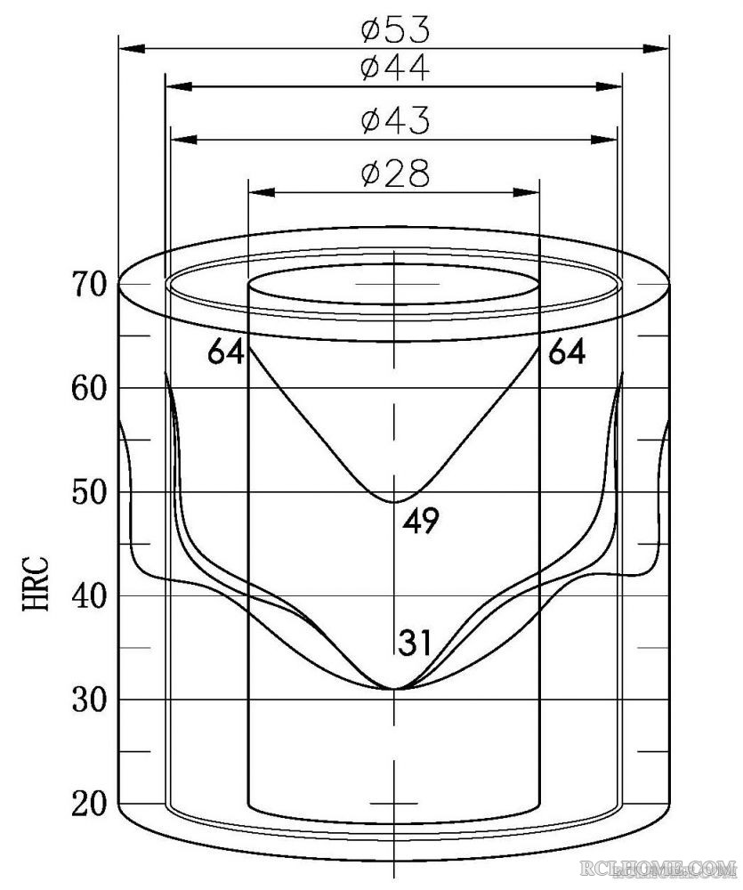

搬运工 + 10

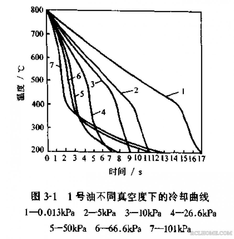

发表于 2017-8-14 15:57:09 | 显示全部楼层
haibin 发表于 2017-8-14 10:37
不知压力越高有的冷却能力越强是否有试验和理论依据。
这个确实有理论依据,请参考以下图片。
